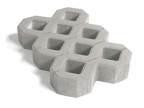

Piczman 27.01.2009 11:04 Zgłoś naruszenie Udostępnij Napisano 27 Stycznia 2009 Ja stanę przed takim samym problemem niedługo, z tym że mam skarpę na całości z racji podniesienia całego domu !Myślałeś o płytach ażurowych ?Takie coś:http://images28.fotosik.pl/318/6f9ca0704673bfa7.jpg Tylko raczej skalniak na tym kiedyś odpada, świetnie się jednak nadają do wzmocnienia skarpy ! Cytuj Odnośnik do komentarza https://forum.murator.pl/topic/115604-wykonanie-skarpy-na-skosie-dooko%C5%82a-budynku/#findComment-2980008 Udostępnij na innych stronach Więcej opcji udostępniania
pablitoo 27.01.2009 11:09 Autor Zgłoś naruszenie Udostępnij Napisano 27 Stycznia 2009 Myślałem - ale - koszt duży - pracy mnóstwo no i skalniak ... Raczej skłaniam sie do jakichś siatek - znalazłem coś TAKIEGO Cytuj Odnośnik do komentarza https://forum.murator.pl/topic/115604-wykonanie-skarpy-na-skosie-dooko%C5%82a-budynku/#findComment-2980026 Udostępnij na innych stronach Więcej opcji udostępniania
Piczman 27.01.2009 11:13 Zgłoś naruszenie Udostępnij Napisano 27 Stycznia 2009 Fajne, też chcę tanio Masywne to jest? Utrzyma skarpę usypaną z piasku ? Coś nie bardzo to u siebie widzę Myślałem nad opaska z kostki zabezpieczona takimi płytami Cytuj Odnośnik do komentarza https://forum.murator.pl/topic/115604-wykonanie-skarpy-na-skosie-dooko%C5%82a-budynku/#findComment-2980038 Udostępnij na innych stronach Więcej opcji udostępniania
pablitoo 27.01.2009 11:33 Autor Zgłoś naruszenie Udostępnij Napisano 27 Stycznia 2009 Fajne, też chcę tanio Masywne to jest? Utrzyma skarpę usypaną z piasku ? Coś nie bardzo to u siebie widzę Myślałem nad opaska z kostki zabezpieczona takimi płytami Nie wiem czy utrzyma skarpę z piasku - ja mam skarpę z ziemi i taką siatkę zatopiłbym w ziemi ... Cytuj Odnośnik do komentarza https://forum.murator.pl/topic/115604-wykonanie-skarpy-na-skosie-dooko%C5%82a-budynku/#findComment-2980107 Udostępnij na innych stronach Więcej opcji udostępniania
