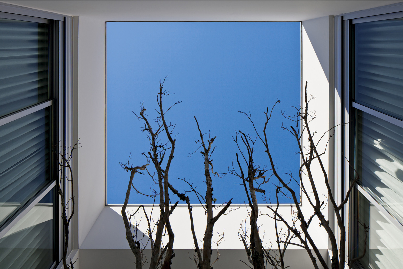

ŁUKASZ ŁADZIŃSKI 05.03.2018 19:22 Zgłoś naruszenie Udostępnij Napisano 5 Marca 2018 ... światło dzienne można różnie wprowadzać do budynku. Ciekawym "manewrem" projektowym często spotykanym jest np. wprowadzenie wnęki zewnętrznej w bryle budynku, która uruchamia ( z natury rzeczy ) dwie ściany boczne ( względem głównej ściany frontowej ), które mogą być ścianami przeszklonymi i wprowadzającymi światło głęboko w budynek. Minusem rozwiązania jest to, że wnęka zlokalizowana od str. PD, raz wprowadza światło od strony PD/WSCH do jednego pomieszczenia, a raz od strony PD/ZACH do drugiego. Jednym słowem każde z pomieszczeń ma 1/2 nasłonecznienia ale wnęka w formie zielonego patio zawsze może być ciekawym, fajnym akcentem w budynku. Patio House / AR Arquitetos foto : Leonardo Finotti https://www.archdaily.com/506851/patio-house-ar-arquitetos ... wiem, wiem ... nie jest to "nowoczesna stodoła" Cytuj Odnośnik do komentarza Udostępnij na innych stronach Więcej opcji udostępniania
pestka56 05.03.2018 20:46 Zgłoś naruszenie Udostępnij Napisano 5 Marca 2018 W nowoczesnej stodole nie da się tak? Myślę, że mogłaby to być stodoła z wcięciem. Bardzo ciekawe rozwiązanie, uważam. Cytuj Odnośnik do komentarza Udostępnij na innych stronach Więcej opcji udostępniania
ŁUKASZ ŁADZIŃSKI 05.03.2018 21:04 Zgłoś naruszenie Udostępnij Napisano 5 Marca 2018 .. no tak, w zasadzie każdą bryłę można powycinać jak tort Cytuj Odnośnik do komentarza Udostępnij na innych stronach Więcej opcji udostępniania
