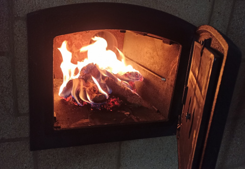

Bogusław_58 14.11.2023 17:18 Autor Zgłoś naruszenie Udostępnij Napisano 14 Listopada 2023 Witam. Przeróbka klocka kuchennego na piekarnik "w miarę ogarnięty" została zakończona. Inspiracją dla mnie był przede wszystkim RUSKI PIEC i piękny żar jaki powstawał w palenisku "głównym" w czasie palenia drewnem. Test ciągu w piekarniku, po otwarciu szybra łączącego piekarnik z wyjściem kominowym - pozytywny Te "ognisko" w piekarniku pochodzi z rozdrobnionego brykietu drzewnego ok 0.4 kg. Pizza na tym rozpaleniu dała radę w 3 min. Oczywiście w palenisku pieca w tym momencie się paliło, co dawało ciepło dla piekarnika od zewnątrz. Pizza była bardzo smaczna. Pozdrawiam. Cytuj Odnośnik do komentarza Udostępnij na innych stronach Więcej opcji udostępniania
Remiks 15.11.2023 15:01 Zgłoś naruszenie Udostępnij Napisano 15 Listopada 2023 Coś mały ten piekarnik. Co to z pizzą pieczesz termometr:-) Piec wyszedł fajnie. Cytuj Odnośnik do komentarza Udostępnij na innych stronach Więcej opcji udostępniania
Bogusław_58 15.11.2023 20:36 Autor Zgłoś naruszenie Udostępnij Napisano 15 Listopada 2023 (edytowane) Dzięki za przychylną recenzję. Szerszy by się w tym klocku niestety nie zmieścił. 28 x 40 cm, bo 6 cm na długości musiałem i tak odciąć. Było więc trochę rzeźbienia w żeliwie a przy okazji drzwiczki zrobiłem odkręcane zamiast na nity i w miejsce szyby wstawiłem wstawkę żeliwną ze starych drzwiczek, z regulacją powietrza. Trzeba będzie poszukać trafionych blach pod ten gabaryt gdyż na razie mam tylko jedną. Termometr siedzi póki co na okrągło w celu edukacji ...a potem to już będzie na oko Edytowane 19 Listopada 2023 przez Bogusław_58 Cytuj Odnośnik do komentarza Udostępnij na innych stronach Więcej opcji udostępniania
