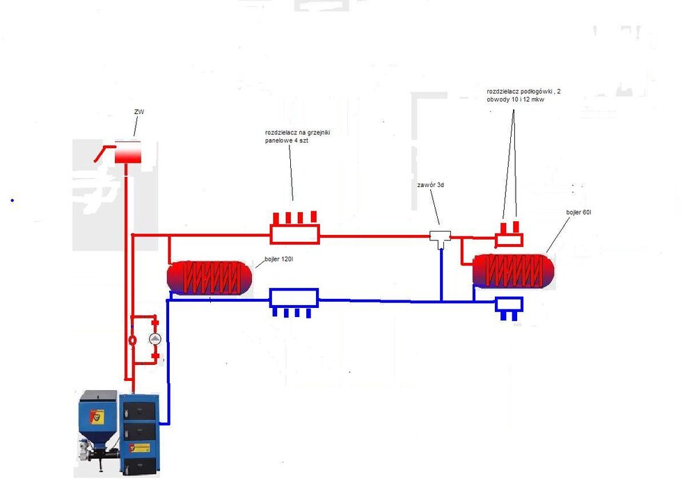

sokols 07.11.2011 14:59 Zgłoś naruszenie Udostępnij Napisano 7 Listopada 2011 witam serdecznie wszystkich to mój pierwszy post na tym forum ale tematów przeczytałem już bez liku m in. ten w całości i o ekonomicznym spalaniu węgla , zakupiłem mieszkanie o pow 100m2 w starej kamienicy i część prac staram się wykonać samemu , niestety podłogi są jak to bywało w przedwojennych domach drewniane , wymyśliłem sobie że założę ogrzewanie podłogowe tzw "suche" , znalazłem tu na forum podobny temat nawet tylko mam pytanie odnośnie zamieszczonego tam schematu , a mianowicie czy za zaworem 3-drogowym nie powinna być pompa ? link do tematu http://forum.muratordom.pl/showthread.php?171855-prosze-o-ocene-poprawno%C5%9Bci-C.O i tu skopiowany schemat , mam nadzieje że autor nie będzie mnie ganiał po sądach Cytuj Odnośnik do komentarza Udostępnij na innych stronach Więcej opcji udostępniania
fenix2 07.11.2011 18:11 Zgłoś naruszenie Udostępnij Napisano 7 Listopada 2011 witam serdecznie ....[/url] i tu skopiowany schemat , mam nadzieje że autor nie będzie mnie ganiał po sądach Jak dla mnie ten schemat jest lipny! Cytuj Odnośnik do komentarza Udostępnij na innych stronach Więcej opcji udostępniania
sokols 07.11.2011 18:36 Zgłoś naruszenie Udostępnij Napisano 7 Listopada 2011 (edytowane) rozumiem że te bojlery powinny byc podpiete pod ten pierwszy rozdzielacz , tylko zainteresowało mnie to czy za zaworem 3d nie powinna byc tez pompa, to jest tylko taki pogladowy schemacik który znalazłem na tym forum a który jest podobny w zamysle do tego co ja chce osiagnąc ale bez grzejników panelowych gdyz zależy mi na samej podłogówce która po zsumowaniu wszystkich powierzchni wyniesie około 80m2 w czterech petlach do tego dojdzie jeden bojler , piec na paliwo stałe, i tu z tym piecem jest własnie problem, ma juz pare lat , dokonałem jednej przeróbki , wyrzuciłem nadmuch i wstawiłem miarkownik ciagu (po przeczytaniu tematu o ekonomicznym spalaniu) tylko że zasilał wtedy grzejniki a teraz chce aby zasilił podłoge wiec musze jakos zagospodarowac nadwyżke uzyskanej z niego energii..... po przestudiowaniu forum wyszło że potrzebuje czegos takiego Edytowane 7 Listopada 2011 przez sokols Cytuj Odnośnik do komentarza Udostępnij na innych stronach Więcej opcji udostępniania

fenix2 07.11.2011 20:25 Zgłoś naruszenie Udostępnij Napisano 7 Listopada 2011 rozumiem że te bojlery powinny byc podpiete pod ten pierwszy rozdzielacz , tylko zainteresowało mnie to czy za zaworem 3d nie powinna byc tez pompa, to jest tylko taki pogladowy schemacik który znalazłem na tym forum a który jest podobny w zamysle do tego co ja chce osiagnąc ale bez grzejników panelowych gdyz zależy mi na samej podłogówce która po zsumowaniu wszystkich powierzchni wyniesie około 80m2 w czterech petlach do tego dojdzie jeden bojler , piec na paliwo stałe, i tu z tym piecem jest własnie problem, ma juz pare lat , dokonałem jednej przeróbki , wyrzuciłem nadmuch i wstawiłem miarkownik ciagu (po przeczytaniu tematu o ekonomicznym spalaniu) tylko że zasilał wtedy grzejniki a teraz chce aby zasilił podłoge wiec musze jakos zagospodarowac nadwyżke uzyskanej z niego energii..... po przestudiowaniu forum wyszło że potrzebuje czegos takiego Powinna być pompka za mieszaczem i powrót grzejników nie może iść na mieszacz. Cytuj Odnośnik do komentarza Udostępnij na innych stronach Więcej opcji udostępniania
