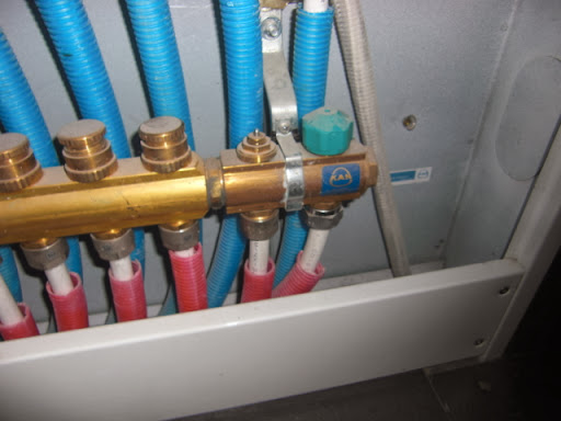

malka 25.09.2013 21:58 Zgłoś naruszenie Udostępnij Napisano 25 Września 2013 podpowiedzcie, jak odpowietrzyć to cholerstwo ? to mój pierwszy sezon grzewczy Cytuj Odnośnik do komentarza Udostępnij na innych stronach Więcej opcji udostępniania

fenix2 26.09.2013 05:05 Zgłoś naruszenie Udostępnij Napisano 26 Września 2013 podpowiedzcie, jak odpowietrzyć to cholerstwo ? to mój pierwszy sezon grzewczy NIe widzę odpowietrzników? Cytuj Odnośnik do komentarza Udostępnij na innych stronach Więcej opcji udostępniania
malka 26.09.2013 06:14 Zgłoś naruszenie Udostępnij Napisano 26 Września 2013 NIe widzę odpowietrzników? gdyby były,to chyba dałabym radę bez Waszej pomocy Odpowietrzniki są tylko na miedzianych rurkach (zasilanie i powrót), wychodzących na piętro (tam nie ma jeszcze instalacji). Ewentualnie - gdzie na rozdzielaczu zamontowac odpowietrzniki, a gdzie termometry ? Cytuj Odnośnik do komentarza Udostępnij na innych stronach Więcej opcji udostępniania
mar1973 26.09.2013 06:16 Zgłoś naruszenie Udostępnij Napisano 26 Września 2013 podpowiedzcie, jak odpowietrzyć to cholerstwo ? to mój pierwszy sezon grzewczy witam ktoś się nakombinował z twoim rozdzielaczem z prawej strony masz miejsce pomiędzy rozdzielaczem a ścianą boczną szafki wykręć korki - następnie wkręć redukcje, kolana WZ i do nich odpowietrzniki potem próbuj pętla po pętli odpowietrzać pozdrawiam Cytuj Odnośnik do komentarza Udostępnij na innych stronach Więcej opcji udostępniania
malka 26.09.2013 06:21 Zgłoś naruszenie Udostępnij Napisano 26 Września 2013 Dzięki - może dam radę je tam wcisnąć. Powiem jeszcze,że pompa już wyautowana. Ta w piecu doskonale daje radę, więc mam miejsce po lewej, Cytuj Odnośnik do komentarza Udostępnij na innych stronach Więcej opcji udostępniania
