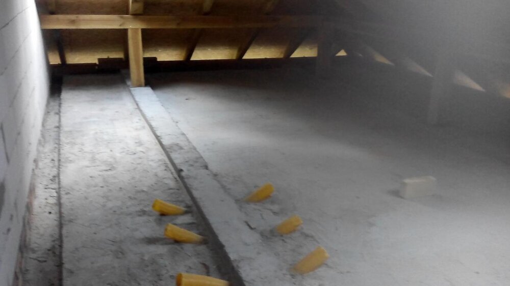

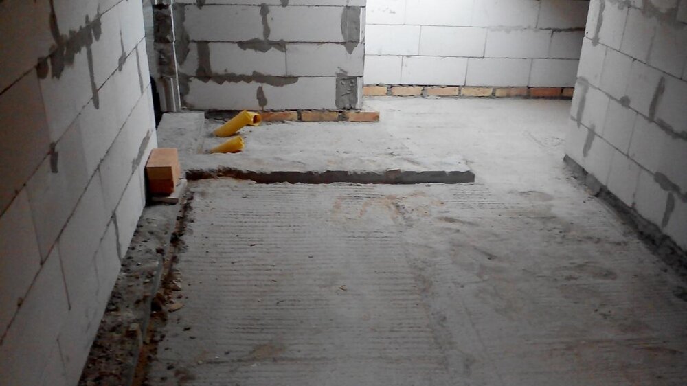

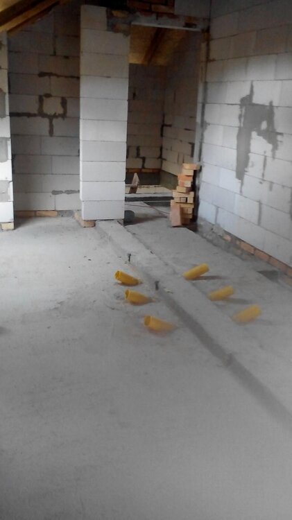

Kyniek123 16.09.2015 19:48 Zgłoś naruszenie Udostępnij Napisano 16 Września 2015 Witam Z podłogi poddasza wystają nadciągi. Przykładowe zdjęcia ukazują łazienkę oraz pokój. Zgodnie z projektem wylewka poddasza licuje się z tymi nadciągami i na to przewidziane jest wykończenie podłogi. Na zdjęciach widać przepusty na instalacje grzejnikowe. Projekt nie zakłada podłogówki. Ja natomiast jestem zdecydowany na podłogówkę w całym domu. Jak rozwiązać ten problem? 1. Układać podłogówkę omijając nadciągi, czy 2. Wyrównać podłogi styropianem i na to dopiero układać rurki? W drugim przypadku trzeba by było wylać posadzkę około 7cm na nadciągach. Poprawić wykonane już nadproża w czterech drzwiach, by otwory drzwiowe miały wymaganą wysokość 210cm. W pierwszym rozwiązaniu jakaś część podłogi musiała by być pominięta. Czasem też trzeba by poprowadzić rurkę nad nadciągiem (wykonać przejście za ścianką kolankową). Co według Was jest lepszym rozwiązaniem? Cytuj Odnośnik do komentarza Udostępnij na innych stronach Więcej opcji udostępniania
Kyniek123 20.09.2015 19:51 Zgłoś naruszenie Udostępnij Napisano 20 Września 2015 Może kolejne zdjęcia dokładnie pokażą o co w tym problemie chodzi. Warto prowadzić rurki ogrzewania tak by ominąć nadciągi? Czy lepiej jednak wyrównać podłoże do górnej nadciągów i rozłożyć podłogówkę po całości? Cytuj Odnośnik do komentarza Udostępnij na innych stronach Więcej opcji udostępniania
teres1719510421 20.09.2015 20:36 Zgłoś naruszenie Udostępnij Napisano 20 Września 2015 Na 1 rysunku masz przy ścianie wewnętrznej - olałbym, Na 2 - spokojnie widać, że się da ułożyć podłogówkę dookoła, 3 i 4 (bo to chyba to samo) - ułóż sobie tam jedną czy 2 pętle już z powrotu i tyle. Nie kombinuj za dużo Cytuj Odnośnik do komentarza Udostępnij na innych stronach Więcej opcji udostępniania
