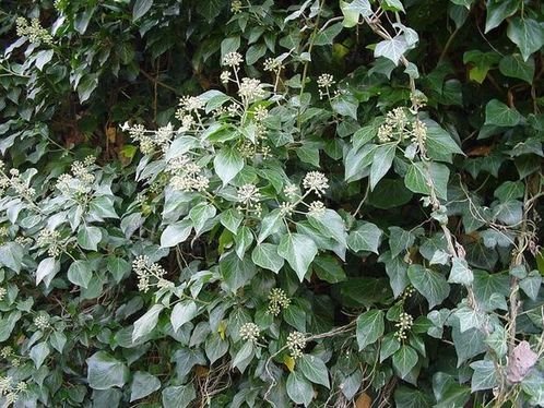

dusia2006 25.03.2009 10:54 Zgłoś naruszenie Udostępnij Napisano 25 Marca 2009 jarkotowa moi znajomi mają bluszcz, który rośnie na siatce, której już nie widać. Dominuje żeński kwitnący pomieszany z męskim, wygląda świetnie zwłaszcza te kulki i piękna cimna zieleń, ale rosło toto kilka lat żeby był taki efekt, żeński ma inne piękne liście i prawie się nie czepia, w każdym razie ja nie widziałam żeby te łodygi żeńskie miały te przyczepki, przeplata go męski, rośnie częściowo w pełnym słońcu, łatwo robi się sadzonki http://3.bp.blogspot.com/_yvCaOT3LZ2U/SUEdbnoZJ9I/AAAAAAAACRQ/uQdpf4lgAn0/s1600/bluszcz.JPG Cytuj Odnośnik do komentarza https://forum.murator.pl/topic/117916-kilka-pyta%C5%84-dot-pn%C4%85czy/#findComment-3155593 Udostępnij na innych stronach Więcej opcji udostępniania
