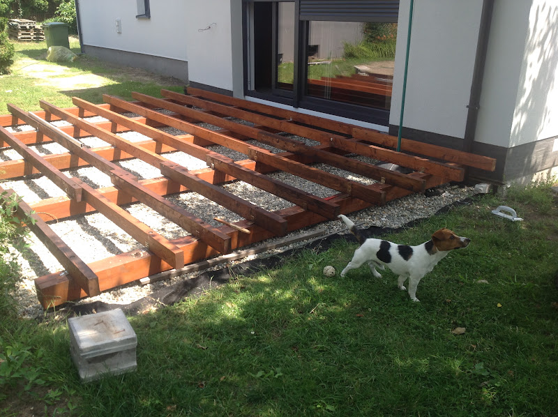

Ma ktoś sposób, jak wyprostować skręcone modrzewiowe 4-metrowe belki 10x5 cm ?
Kupiłem je jako kontr-legary montowane do belek głównych 12x12cm i połowa jest idealna, połowa skręcona.
Dociskałem ściskami stolarskimi do głównego legara, a później kątownikami w 2 miejscach do głównego legara. Może rozważ kątowniki wzmocnione, ale nie wiem czy dostaniesz odpowiadający Ci rozmiar.
Ja póki co dokręcam legar od góry śrubą z łbem sześciokątnym i dodatkowo przytrzymuję katownikiem - niestety tylko 50x50x4 mm.
Efekt jest przyzwoity, ale na trzy najbardziej zdeformowane belki postaram się o wieksze i mocniejsze kątowniki.
Mi skręciło parę głównych legarów... Tu był problem, bo na nich mam mocowane słupki barierki (taras 1,2 m nad gruntem). No i tych słupków nigdy nie udało się idealnie wypoziomować...
Hebel , kołki, pasy i naciąganie..innego sposobu nie ma..
nie wiem po jaka cholere wy wszyscy chcecie sie bawic w kratownice..no ale oki...
szpilki fi 10 na spokojnie wystarcza..kontrlegary do legarow..poprostu dlugimi porzadnymi śrubami do drewna po nawierceniu..i po sprawie..
Nie trzeba ich jakos specjalnie spinac srubami(z nakretkami podkladkami etc) bo po co..tylko daj ze 3 sruby na metr biezacy..i po sprawie..w legarze tez nawierc piórowym wiertlem otwór aby łepek sruby schowac rzecz jasna..
Pozdrawiam.
Kontrlegary przykręcone. Prostowałem za pomocą ścisków stolarskich. Pomogły tez kątowniki wzmacniane, które dociągnęly kontrlegar do powierzchni legara głównego.
Dwuletrowa, aluminiowa łata pokazuje, że poziomy są idealne.
Teraz ma zepsuć się pogoda, wiec deski przykręcę dopiero za kilka dni.
Deski mam niestety średnie. Podoba mi sie tylko ryfel :) ale wymagają kosmetyki po położeniu, bo występują niedoszliwowania.
fotohobby, super, ale poprawiłbym jednak te kontrlegary krótsze, które nie są w linii z dłuższymi. Nie będziesz miał bowiem jednej linii wkrętów w deskach, jeśli zostawisz jak jest - estetyka.
Ja robiłem jak niżej. Kontrlegary spotykają się na legarze, ale są razem skręcone krótkim i niższym legarkiem. Wszystko trzyma mocno, żadnych ugięć.
