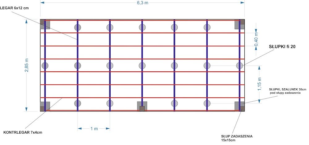

Planuję taras, w grę wchodzi modrzew syberyjski tylko zastanawiam się jakie dać legary czy trzymać się jednego gatunku i robić z modrzewia czy może jakieś rodzime drewno.
Jeśli chodzi o modrzew to myślałem o legarach 45x95 (co 1,3mx1m) oraz kontrlegary 40x40 (co 40cm) nie za gęsto? Takie wymiary ponieważ takie są w hurtowni Alga
edit: legary i kontrlegary ponieważ konstrukcja będzie na słupach około 35cm nad ziemią
Wrzucam zdjęcie poglądowe z wymiarami. Nie sugerujcie się wzorem rozmieszczenia desek bo będzie inny ;)
@jaqo1989
mam kantówki ciut grubsze (dół 10x5, góra 7x5) i przy rozstawie dolnych 135cm taras wydaje pewne dźwięki jak się po nim chodzi. Nie ugina się ani nie buja, ale pracuje inaczej niż na środku, gdzie musiałem wstawić dodatkowy extra legar (mam tam więc rozstaw 70cm) - i tam chodzi się jak po betonie.
