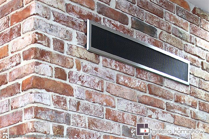

nasa1 14.02.2012 09:08 Zgłoś naruszenie Udostępnij Napisano 14 Lutego 2012 (edytowane) Ostatnio jechałem w góry i zatrzymałem się na końcu autostrady A4 w miejscowości Kłaj. Jest tam galeria kominków Parkanex. Duży wybór kominków i dobre ceny. Spodobał mi się wkład firmy Hergom, 17 kW, bez płaszcza wodnego.Zdjęcia kominka i obudowy, jakie chciałbym mieć. http://img.extradom.pl/foto/302747.JPG?resize=800x600&text=galeria-kominkow http://img.extradom.pl/foto/302747.JPG?resize=800x600&text=galeria-kominkow http://img.extradom.pl/foto/302745.JPG?resize=800x600&text=galeria-kominkow http://www.nkominki.pl/galerie/w/wklad-kominkowy-hergom-8_199.jpg http://www.nkominki.pl/galerie/w/wklad-kominkowy-hergom-8_200.jpg Opis:Moc grzewcza: 17 kWOptymalne podciśnienie w kanale spalinowym 12 PaZaładunek drewna od przodu polanami o dł. max. 62 cmZgodność z normą EN 13229Waga: 147 kg5 lat gwarancji certyfikat CE szyber regulacja dopływu powietrza do spalania pierwotnego regulacja dopływu powietrza do spalania wtórnego deflektor popielnik paliwo opałowe: drewno sprawność: 70,17% średnia emisja tlenku węgla (CO) przy 13% udziale tlenu: 0,18% średnia temperatura spalin: 340 *C okres gwarancji: 5 lat średnica wylotu spalin: 200 mm producent: Hergom - Hiszpania Edytowane 14 Lutego 2012 przez nasa1 Cytuj Odnośnik do komentarza Udostępnij na innych stronach Więcej opcji udostępniania
Trymi 14.02.2012 20:49 Zgłoś naruszenie Udostępnij Napisano 14 Lutego 2012 Nasa, ta galeria jest 7km od mojej budowy. I nie wpadłeś??? Baaardzo mi się podoba ten wkład, ile kosztuje? Ma doprowadzenie powietrza z zewnątrz? Od przyszłego tygodnia ruszam z kopyta. Okna, brama, poddasze, elektryk i hydraulik. Żeby mi tylko chaty nie roznieśli. Cytuj Odnośnik do komentarza Udostępnij na innych stronach Więcej opcji udostępniania
nasa1 15.02.2012 07:43 Zgłoś naruszenie Udostępnij Napisano 15 Lutego 2012 Nasa, ta galeria jest 7km od mojej budowy. I nie wpadłeś??? Baaardzo mi się podoba ten wkład, ile kosztuje? Ma doprowadzenie powietrza z zewnątrz? Od przyszłego tygodnia ruszam z kopyta. Okna, brama, poddasze, elektryk i hydraulik. Żeby mi tylko chaty nie roznieśli. Hej Trymi, przejeżdżam tamtędy często, to kiedyś się umówimy Wkłady 13,5 kW szer. 700 mm - koszt ok. 3100 - 3500 zł brutto Wkłady 17,0 kW szer. 800 mm - koszt cca 5100 zł brutto Wkłady mają doprowadzenie powietrza z zewnątrz. Wykonane są z żeliwa. Można negocjować ceny bo w sklepie internetowym mają taniej. Sam wkład to jedno, ale jeszcze trzeba zrobić obudowę, a to też kosztuje. Myślę, że najprostszy kominek z ładną obudową, to min. 10.000 zł. Oczywiście bez płaszcza wodnego, bo z PW odpowiednio drożej Cytuj Odnośnik do komentarza Udostępnij na innych stronach Więcej opcji udostępniania
