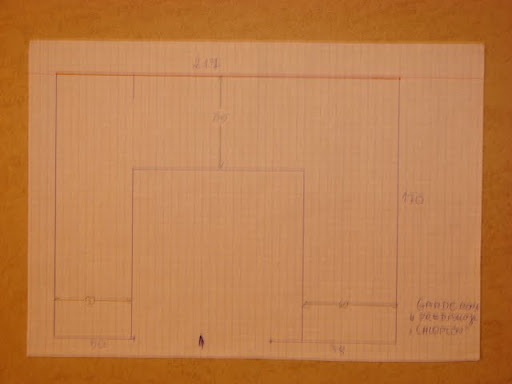

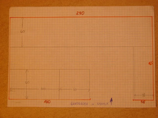

Arnika 26.10.2010 19:18 Zgłoś naruszenie Udostępnij Napisano 26 Października 2010 Nasza garderoba: http://lh3.ggpht.com/_K-fCOjG1kfo/TMcoUUAaxcI/AAAAAAAABzI/2mA2cfFfK2w/DSC07119.JPG http://lh4.ggpht.com/_K-fCOjG1kfo/TMcoXGDI0UI/AAAAAAAABzM/bI6zUzdY6eo/DSC07120.JPG Garderoba w przedpokoju "chłopców" http://lh4.ggpht.com/_K-fCOjG1kfo/TMcocw51HLI/AAAAAAAABzQ/x33FrG2tLMc/DSC07121.JPG W niej potrzebuje trochę na dwa drążki na kilka kurtek, więc na długie wieszanie płaszczy nie potrzebne, I duuużo półek i kilka szuflad na skarpety, majtki itd.....W zasadzie to nie wiem co w niej ugryźć.... Odnośnik do komentarza https://forum.murator.pl/topic/120598-komentarze-do-dziennika-arniki/page/234/#findComment-4343044 Udostępnij na innych stronach Więcej opcji udostępniania
malka 26.10.2010 19:22 Zgłoś naruszenie Udostępnij Napisano 26 Października 2010 Wiola, więcej ubrań składasz czy wieszasz? bo w tej waszej to nic nie ma Odnośnik do komentarza https://forum.murator.pl/topic/120598-komentarze-do-dziennika-arniki/page/234/#findComment-4343057 Udostępnij na innych stronach Więcej opcji udostępniania
markoto 26.10.2010 19:29 Zgłoś naruszenie Udostępnij Napisano 26 Października 2010 wg mnie za malo przejscia 50cm , nawet szuflady sie nie otworza do konca Odnośnik do komentarza https://forum.murator.pl/topic/120598-komentarze-do-dziennika-arniki/page/234/#findComment-4343080 Udostępnij na innych stronach Więcej opcji udostępniania
malka 26.10.2010 19:31 Zgłoś naruszenie Udostępnij Napisano 26 Października 2010 Sokole Oko gdzie Ty tam widzisz 50 Odnośnik do komentarza https://forum.murator.pl/topic/120598-komentarze-do-dziennika-arniki/page/234/#findComment-4343087 Udostępnij na innych stronach Więcej opcji udostępniania
markoto 26.10.2010 19:35 Zgłoś naruszenie Udostępnij Napisano 26 Października 2010 ok no to 45 Odnośnik do komentarza https://forum.murator.pl/topic/120598-komentarze-do-dziennika-arniki/page/234/#findComment-4343102 Udostępnij na innych stronach Więcej opcji udostępniania
Arnika 26.10.2010 19:36 Zgłoś naruszenie Udostępnij Napisano 26 Października 2010 Nooo dobrze mówi..... I wieszam i składam... I kocham szuflady....No to może być węższa szafka ta od ikeowskich stojaków na buty i od szuflad....Te pierwsze dwa to jest nasza sypialniana garderoba.Ta co to w niej nic nie ma to garderoba w przedpokoju... chłopców. Odnośnik do komentarza https://forum.murator.pl/topic/120598-komentarze-do-dziennika-arniki/page/234/#findComment-4343109 Udostępnij na innych stronach Więcej opcji udostępniania
markoto 26.10.2010 19:39 Zgłoś naruszenie Udostępnij Napisano 26 Października 2010 to moze zrob ja cos w ksztalcie jak u chlopakow w L a nie rownolegle Odnośnik do komentarza https://forum.murator.pl/topic/120598-komentarze-do-dziennika-arniki/page/234/#findComment-4343114 Udostępnij na innych stronach Więcej opcji udostępniania
Arnika 26.10.2010 19:42 Zgłoś naruszenie Udostępnij Napisano 26 Października 2010 Noooo tak mia wyrysowane Pan kuchenny w koło zamknięte... Ale ja nie wiem czy to wygodne jest ...?I gdzie dać szuflady... Potrzebuję ich około 6-7sztuk.... Odnośnik do komentarza https://forum.murator.pl/topic/120598-komentarze-do-dziennika-arniki/page/234/#findComment-4343125 Udostępnij na innych stronach Więcej opcji udostępniania
malka 26.10.2010 19:43 Zgłoś naruszenie Udostępnij Napisano 26 Października 2010 ja tam nie widzę wymiarów, alem ja slepa i 2 pierwsze foty mi z prawa upitoliło Odnośnik do komentarza https://forum.murator.pl/topic/120598-komentarze-do-dziennika-arniki/page/234/#findComment-4343127 Udostępnij na innych stronach Więcej opcji udostępniania
Arnika 26.10.2010 19:43 Zgłoś naruszenie Udostępnij Napisano 26 Października 2010 Aaaa i u nas też jest w 1 L i równolegle. Zdjęcie nie całe się pokazuje , wejdź w właściwości.... Odnośnik do komentarza https://forum.murator.pl/topic/120598-komentarze-do-dziennika-arniki/page/234/#findComment-4343128 Udostępnij na innych stronach Więcej opcji udostępniania
Arnika 26.10.2010 19:45 Zgłoś naruszenie Udostępnij Napisano 26 Października 2010 290X165Przy drzwiach w prawo 38 a w lewo 160cm Odnośnik do komentarza https://forum.murator.pl/topic/120598-komentarze-do-dziennika-arniki/page/234/#findComment-4343135 Udostępnij na innych stronach Więcej opcji udostępniania
malka 26.10.2010 19:46 Zgłoś naruszenie Udostępnij Napisano 26 Października 2010 , wejdź w właściwości.... już ok Odnośnik do komentarza https://forum.murator.pl/topic/120598-komentarze-do-dziennika-arniki/page/234/#findComment-4343139 Udostępnij na innych stronach Więcej opcji udostępniania
wiolasz 26.10.2010 20:33 Zgłoś naruszenie Udostępnij Napisano 26 Października 2010 Arnika plyty zamawiasz w stolarni na wymiar i skrecasz to a z ikei bierzesz tylko ewentualnie szuflady, stojaki na buty, drazki choc nawet te mozna kupic w leroyu np o to to.. u nas szafa na dole i garderoba wyszła 2500 zł z robocizną dla znajomego. Ale i tak najdroższe były drzwi przesuwne.. Odnośnik do komentarza https://forum.murator.pl/topic/120598-komentarze-do-dziennika-arniki/page/234/#findComment-4343258 Udostępnij na innych stronach Więcej opcji udostępniania
markoto 26.10.2010 20:40 Zgłoś naruszenie Udostępnij Napisano 26 Października 2010 malka licz kratki jedna to 5cm Odnośnik do komentarza https://forum.murator.pl/topic/120598-komentarze-do-dziennika-arniki/page/234/#findComment-4343278 Udostępnij na innych stronach Więcej opcji udostępniania
markoto 26.10.2010 20:44 Zgłoś naruszenie Udostępnij Napisano 26 Października 2010 Arnika na rownolegle jest za malo miejsca nawet sie nie schylisz do polki nie wyciagniesz szuflady - musisz to zrobic w C Odnośnik do komentarza https://forum.murator.pl/topic/120598-komentarze-do-dziennika-arniki/page/234/#findComment-4343287 Udostępnij na innych stronach Więcej opcji udostępniania
