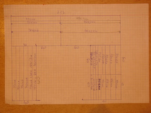

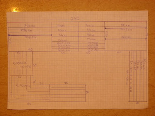

Arnika 27.10.2010 21:52 Zgłoś naruszenie Udostępnij Napisano 27 Października 2010 Cały wieczór siedziałam i dumałam....Zrobiłam projekt garderoby: Nasza... wymiary 290X165 http://lh3.ggpht.com/_K-fCOjG1kfo/TMieC4pbL6I/AAAAAAAABzs/OWdJz8pgbfI/DSC07122.JPG Garderoba w Przedpokoju "chłopców" 217X170 http://lh4.ggpht.com/_K-fCOjG1kfo/TMieHwZcIeI/AAAAAAAABzw/KQp0jC_kh0I/DSC07124.JPG Cytuj Odnośnik do komentarza https://forum.murator.pl/topic/120598-komentarze-do-dziennika-arniki/page/237/#findComment-4345095 Udostępnij na innych stronach Więcej opcji udostępniania
malka 27.10.2010 22:04 Zgłoś naruszenie Udostępnij Napisano 27 Października 2010 (edytowane) Dobra, a teraz mi powiedz, jak chcesz połączyc elementy w rogach ? zaznaczone na czerwono, tu bedzie bok szafek, ograniczy Ci on dostęp do drążków. na niebiesko zaznaczyłam przestrzeń, która nie będzie wykorzystana, a jeśli cos tam włożysz , to wyjąć stamtąd masakra - będzie to średnio ergonomiczne Edytowane 27 Października 2010 przez malka Cytuj Odnośnik do komentarza https://forum.murator.pl/topic/120598-komentarze-do-dziennika-arniki/page/237/#findComment-4345105 Udostępnij na innych stronach Więcej opcji udostępniania

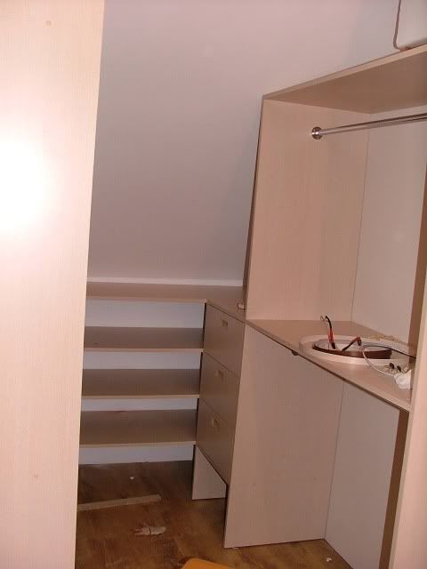

wiolasz 28.10.2010 04:40 Zgłoś naruszenie Udostępnij Napisano 28 Października 2010 (edytowane) Malka, tam daje się płytę po całości a dla podtrzymania półek mogą iść kątowniki.Tylko....głębokosci na całości są 50-60 cm...za dużo na 1 komplet złożonych ciuchów, a niewygodnie na 2 komplety. Jeśli nie da się zmniejszyć głębokości, pomyśl o koszach-wszystko przez nie widać, ale wkładasz ile chcesz.Ale faktycznie niewygodnie z tymi drążkami..Może zrób sobie jeden nad drugim, a reszta szuflady i półki?Pozwolę sobie wkleić coś. to tylko przykład.http://i582.photobucket.com/albums/ss263/wiolasz/Wykonczeniowka/DSCF0487.jpg Wogle to cześć. Edytowane 28 Października 2010 przez wiolasz Cytuj Odnośnik do komentarza https://forum.murator.pl/topic/120598-komentarze-do-dziennika-arniki/page/237/#findComment-4345161 Udostępnij na innych stronach Więcej opcji udostępniania
Arnika 28.10.2010 05:52 Zgłoś naruszenie Udostępnij Napisano 28 Października 2010 Malka... te czerwone to boki półek. Za półkami specjalnie są wieszaki... na te ubrania w których zbyt często nie chodzę.....Może w tym rogu niebieskim też zrobić wieszaki.... tylko trochę zwiększyć półki i z jednej i z drugiej strony... Czyli np. z 75cm na 90cm.... I może na 60cm drugą półkę... A może olać tą rogową półkę i zrobić na 40cm głęboką i na długość 160cm tak jak ściana.... A szafę z drążkiem zrobić na dwa... a w miejscu szerokiej półki 50cm zrobić jakieś długie wieszanie......Nooo nie wiem..... Cytuj Odnośnik do komentarza https://forum.murator.pl/topic/120598-komentarze-do-dziennika-arniki/page/237/#findComment-4345181 Udostępnij na innych stronach Więcej opcji udostępniania

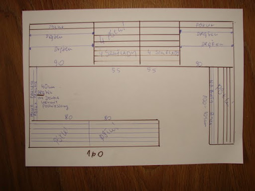

Arnika 28.10.2010 06:53 Zgłoś naruszenie Udostępnij Napisano 28 Października 2010 Poprawiłam....Po lewej stronie na ścianie u góry np pawlacze i do płyty od dołu podwieszony drążek na długie ubrana. Wtedy dojdę i do półki i do wieszaków..... http://lh3.ggpht.com/_K-fCOjG1kfo/TMkdc8FOA7I/AAAAAAAAB0M/VQ4PbAmhzas/DSC07127.JPG Cytuj Odnośnik do komentarza https://forum.murator.pl/topic/120598-komentarze-do-dziennika-arniki/page/237/#findComment-4345243 Udostępnij na innych stronach Więcej opcji udostępniania

Irma 28.10.2010 07:00 Zgłoś naruszenie Udostępnij Napisano 28 Października 2010 a do czego ten drążek na długie rzeczy będzie zamontowany?ejst o niebo lepiej niż na początku Cytuj Odnośnik do komentarza https://forum.murator.pl/topic/120598-komentarze-do-dziennika-arniki/page/237/#findComment-4345258 Udostępnij na innych stronach Więcej opcji udostępniania
Arnika 28.10.2010 07:04 Zgłoś naruszenie Udostępnij Napisano 28 Października 2010 Irma u góry dać jakby półki położone na górnych półkach szaf i od dołu przymocować drążek na wieszaki.... Taki na długie sukienki..... Cytuj Odnośnik do komentarza https://forum.murator.pl/topic/120598-komentarze-do-dziennika-arniki/page/237/#findComment-4345269 Udostępnij na innych stronach Więcej opcji udostępniania

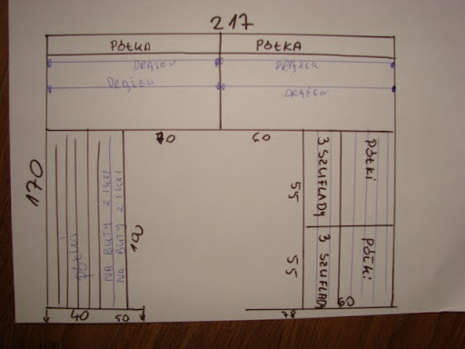

Arnika 28.10.2010 07:06 Zgłoś naruszenie Udostępnij Napisano 28 Października 2010 A druga garderoba jak Ci się widzi... ta z przedpokoju (powyżej drugie zdjęcie)..... ? Cytuj Odnośnik do komentarza https://forum.murator.pl/topic/120598-komentarze-do-dziennika-arniki/page/237/#findComment-4345275 Udostępnij na innych stronach Więcej opcji udostępniania
Irma 28.10.2010 07:10 Zgłoś naruszenie Udostępnij Napisano 28 Października 2010 słabo widać,a le chyba spokojeszcze odnośnie tej waszej - jakbyś szuflady przesunęła o 30cm w lewo, to mogłąbyś dać na lewo na krótszej scianie jeden długi drążek do samej ściany, i drugi na wprost wejscia też dłuższy - byłby łatwiejszy dostęp Cytuj Odnośnik do komentarza https://forum.murator.pl/topic/120598-komentarze-do-dziennika-arniki/page/237/#findComment-4345285 Udostępnij na innych stronach Więcej opcji udostępniania

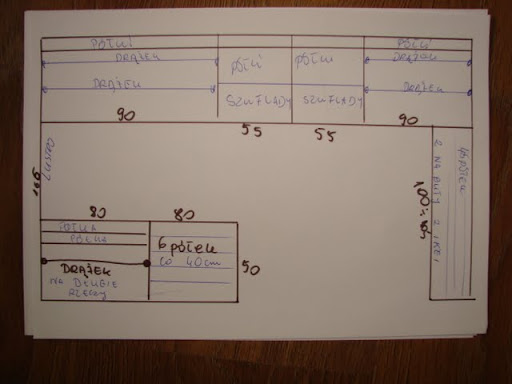

Arnika 28.10.2010 07:18 Zgłoś naruszenie Udostępnij Napisano 28 Października 2010 Poprawiłam...Może teraz będzie lepiej.... http://lh5.ggpht.com/_K-fCOjG1kfo/TMkjl8S4g1I/AAAAAAAAB0w/1A4Pmezz0Kw/DSC07128.JPG Cytuj Odnośnik do komentarza https://forum.murator.pl/topic/120598-komentarze-do-dziennika-arniki/page/237/#findComment-4345294 Udostępnij na innych stronach Więcej opcji udostępniania
Arnika 28.10.2010 07:19 Zgłoś naruszenie Udostępnij Napisano 28 Października 2010 słabo widać,a le chyba spoko jeszcze odnośnie tej waszej - jakbyś szuflady przesunęła o 30cm w lewo, to mogłąbyś dać na lewo na krótszej scianie jeden długi drążek do samej ściany, i drugi na wprost wejscia też dłuższy - byłby łatwiejszy dostęp Nie bardzo wiem o co Ci chodzi....? Cytuj Odnośnik do komentarza https://forum.murator.pl/topic/120598-komentarze-do-dziennika-arniki/page/237/#findComment-4345299 Udostępnij na innych stronach Więcej opcji udostępniania
Arnika 28.10.2010 07:28 Zgłoś naruszenie Udostępnij Napisano 28 Października 2010 Garderoba chłopców w przedpokoju..... http://lh5.ggpht.com/_K-fCOjG1kfo/TMkl1ZVGovI/AAAAAAAAB1I/z_je_4ohp_Q/DSC07129.JPG Lepiej widać? Cytuj Odnośnik do komentarza https://forum.murator.pl/topic/120598-komentarze-do-dziennika-arniki/page/237/#findComment-4345314 Udostępnij na innych stronach Więcej opcji udostępniania
