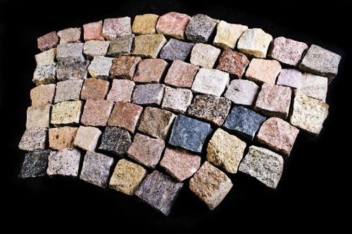

rosa 06.02.2010 21:38 Zgłoś naruszenie Udostępnij Napisano 6 Lutego 2010 Elfirku, no jakoś sobie poradzili, ale trzeba było ich pilnować, no i mimo próśb i uwag ubabrali kostkę betonem i teraz ciężko domyć, bez chemii się nie obędzie, ale ogólnie jesteśmy z nich w miarę zadowoleni aziniaki, kostkę kupowaliśmy tu http://www.bud-net.pl/kostka-poznan/ co do kosztu innych materiałów to ciężko powiedzieć, zależy jak głęboko będzie wybrana ziemia, i czy bedzie podbeton pod podjazdem czy nie na przykład. Jeśli chodzi o robociznę to za położenie kostki Panowie wzieli od nas 50 zł/m2 bo była to spora robota, normalnie biorą 60-70 zł/m2, plus za obrzeża 50 zł za mb. no i tyle co mogę powiedzieć bo oczywiście do tego koszt piasku, cementu, betonu w naszym przypadku no i praca katerpilara plus wywóz wybranej ziemi. pozdrawiam Podliczając te Twoje liczby to wychodzi za 1m2 ścieżki ok. 200zł/m2. Podjazd wyjdzie drożej bo tam musi być większa kostka i zdecydowanie inne podłoże. U mnie np. jest zrobiony na obciążenie 20 ton. Sam się dziwiłem jak panowie ze Strzegomia mi o tym powiedzieli. Wóz szambonurka z pełnym obciążeniem ( plus 3.000m3 wody do płukania zbiornika POS ) waży ok.18ton! Cytuj Odnośnik do komentarza Udostępnij na innych stronach Więcej opcji udostępniania
mundzia 08.02.2010 08:51 Zgłoś naruszenie Udostępnij Napisano 8 Lutego 2010 rosa, chyba z Twoimi obliczeniami coś nie do końca tak, bo az tyle to nie wychodzi. Ale dokładnie nie przelicze, bo nie wiem ile piasku wyszło i cementu. Na podjazd dawaliśmy te sama kostkę, nie większą, tylko na betonowej płycie wylanej z gruchy ja zrobiliśmy. Ale tez nie umiem podac kosztów.Ogólnie ta robota sama w sobie tanie nie jest, chyba że ktoś sam kładzie, ale za materiał to zapłacić każdy musi...pozdrawiam... Cytuj Odnośnik do komentarza Udostępnij na innych stronach Więcej opcji udostępniania
rosa 08.02.2010 18:58 Zgłoś naruszenie Udostępnij Napisano 8 Lutego 2010 mundzia Te 200zł/m2 otrzymałem z Twoich w/w danych.1. granit kostka 4/6 - 300zł/tonę : 8,5 m2/tonę = 35zł/m2 granit kostka 8/10 - 380zł/tonę : 4,5 m2/tonę = 85zł/m22. robocizna kładzenia 50zł/m23. robocizna obrzeży 50zł/mb - przy ścieżce szer.1m (krawężnik z obu stron!) daje to 100zł/m2 (?,!), oczywiście przy wjeżdzie szer. np. 2,5m daje to za 1m2 - 40zł/m2 (2x50zł/mb:2,5m2=40zł/m2)4. piasek, tłuczeń, cement (na obrzeża), niesort (do fugowania) [aby podłoże było przepuszczalne nie powinno sie układać kostek na suchy beton tylko właśnie w niesorcie (grysie) a on kosztuje ok.150zł/tonę] co razem daje ok.25zł/m2Reasumując: 35 + 50 + 100 = 185 zł/m2 lub wersja bardziej prawidłowa: 85 + 50 + 40 + 25 = 200zł/m2 U nas w Łodzi nie ma cen za granit 300zł/tonę! Są grubo wyższe i to bez transportu. Granit jest pięknym materiałem ale drogim. Dlatego masz rację aby zminimalizować koszty ścieżek czy podjazdu za materiał zawsze musimy zapłacić ale kłaść możemy sami. U mnie większość prac zrobiła brygada ze Strzegomia, resztę kładę sam, tzn. opaski i ścieżki. Jest to ciężka praca ale jaka za to satysfakcja. Pozdrawiam. Cytuj Odnośnik do komentarza Udostępnij na innych stronach Więcej opcji udostępniania
mundzia 09.02.2010 07:16 Zgłoś naruszenie Udostępnij Napisano 9 Lutego 2010 rosa zwracam honor... chyba rzeczywiście tak wychodzi... ale zaznaczam że myśmy układali tę małą kostkę na całości, podjazd też, no i na suchy beton było kładzone, podłoże przepuszczalne nie musi byc bo będzie wiata nad podjazdem, a na ściżkach to mała powierzchnia - spłynie na rabaty poza tym większość ekip nie liczy przy granicie dodatkowo za obrzeża... ale rzeczywiście, wychodzi około 200 zł za metr pozdrawiam Cytuj Odnośnik do komentarza Udostępnij na innych stronach Więcej opcji udostępniania

Pani Koala 12.02.2010 17:48 Zgłoś naruszenie Udostępnij Napisano 12 Lutego 2010 Hmmm w porównaniu z tym cennikiem ze strony kostka granitowa we Wrocławiu wyszła mi o połowe taniej prawie.... Płaciłam 210 zł/t, z tego miało wyjść ok 5m2, czyli wychodzi ok 40zł/m2 materiału, a ta betonowa to 80zł/m2. Podsypki itp trzeba kupić w obu wariantach. Teściowie 6 lat temu brukowali się kostką betonową, nie najtanszą i teraz chętnie by to wywalili, bo jakoś "przestała wyglądać"... A to nie takie hop... Cytuj Odnośnik do komentarza Udostępnij na innych stronach Więcej opcji udostępniania
