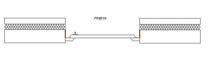

michcio0711 24.06.2009 12:24 Autor Zgłoś naruszenie Udostępnij Napisano 24 Czerwca 2009 Ciągłość pomiędzy izolacją a ramą okna nie jest zachowana, izolacji tam po prostu nie ma. Jak już pisałem budynek ma ścianę 3-warstwową z izolacją pomiędzy warstwami, a nie izolowaną z zewnątrz. http://images38.fotosik.pl/146/b76aac7692e5e8c3.jpg Na czerwono zaznaczyłem mostki. Cytuj Odnośnik do komentarza https://forum.murator.pl/topic/124569-%C5%9Bciana-no%C5%9Bna-inaczej/#findComment-3374852 Udostępnij na innych stronach Więcej opcji udostępniania
zbigmor 25.06.2009 06:22 Zgłoś naruszenie Udostępnij Napisano 25 Czerwca 2009 Ciągłość pomiędzy izolacją a ramą okna nie jest zachowana, izolacji tam po prostu nie ma. Jak już pisałem budynek ma ścianę 3-warstwową z izolacją pomiędzy warstwami, a nie izolowaną z zewnątrz. http://images38.fotosik.pl/146/b76aac7692e5e8c3.jpg Na czerwono zaznaczyłem mostki. Ale przy ścianie 2W glify ociepla się od zewnątrz to dlaczego przy ścianie jak na rysunku nie ocieplić ich od wewnątrz? Cytuj Odnośnik do komentarza https://forum.murator.pl/topic/124569-%C5%9Bciana-no%C5%9Bna-inaczej/#findComment-3376653 Udostępnij na innych stronach Więcej opcji udostępniania
