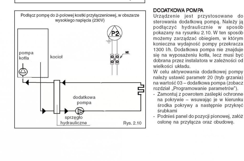

lukasov 13.01.2011 09:05 Zgłoś naruszenie Udostępnij Napisano 13 Stycznia 2011 Witam, proszę o pomoc w ocenie schematu CO - w 100% podłogowe ogrzewanie. Na chwilę obecną mam zamontowany do pieca moduł CONNECT BASE - moduł dwóch stref grzewczych (niskiej i wysokiej), ale ja mam przecież tylko "niską". Działa to tak że jeden rozdzielacz podłączony jest do zamontowanego w tym module mieszacza (strefa niska) a drugi jest podłączony do strefy wysokiej. Na dniach będę prowadził wymianę zdań z instalatorem w celu wymontowania tego modułu, dlatego załączyłem ten schemat i może otrzymam od Państwa jakieś uwagi. W instrukcji pieca w załączeniu pokazane jest sprzęgło hydrauliczne - czy jest wymagane?. Piec to beretta kondensacyjny Kompakt Green 16S e.s.i . Cytuj Odnośnik do komentarza Udostępnij na innych stronach Więcej opcji udostępniania
plamiak 13.01.2011 09:22 Zgłoś naruszenie Udostępnij Napisano 13 Stycznia 2011 Pierwszy schema test ok, tylko te zawory za pompą niepotrzebne i po co dawać zasilanie rozdzielaczy osobnymi rurami? Niech będą zasilane z jednego pionu. Sprzęgło niepotrzebne. Cytuj Odnośnik do komentarza Udostępnij na innych stronach Więcej opcji udostępniania
lukasov 13.01.2011 09:34 Zgłoś naruszenie Udostępnij Napisano 13 Stycznia 2011 tylko te zawory za pompą niepotrzebne Myślałem że mogę tym sposobem odciąć "górę" ( może jakiś elektrozawór) po co dawać zasilanie rozdzielaczy osobnymi rurami? To już popij wodą. Rurki zalane. Chyba tak zrobił aby podpiąć ten moduł. Tam są dwa wejścia i wyjścia. Rozumiem, że ten moduł CONNECT nie jest potrzebny? Budowa domu to jak zacząć studia od nowa. Cytuj Odnośnik do komentarza Udostępnij na innych stronach Więcej opcji udostępniania
