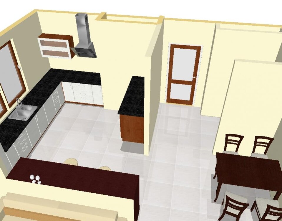

Kawałek blatu i krzesło jest w projekcie, tylko tego nie widać. Pisałam o tym wcześniej. Zaraz załączę fotki. Kuchnia jest otwarta na salon, a do naszej kuchni "przylega" wykusz, w którym ma być stół z krzesłami. Tak więc stół w kuchni, a tuż obok stół w wykuszu to za dużo byłoby tych miejsc do siorbania kawy...
Wojtku!
Proszę napisz, czy dałbyś te listwy "orzechowe" nad górnymi szafkami czy nie są potrzebne?
A tak sobie wyobrażam miejsce na poranną kawkę...
Nie wiem czy bym dał. Jeśli odległość pomiędzy górą szafek a sufitem jest większa niż 55cm to zastanawiałbym się czy dać.
Listwa dosyć wyraźnie zamyka przestrzeń i całą kompozycję oraz wyraźnie obniża optycznie pomieszczenie.
Jaki efekt chcesz uzyskać? Nie wiem

Marmichkon a mi się bardziej podoba z listwami, choć może jeślibym lepiej to sobie probowała zobrazować to może i bym zmieniła zdanie :)
jak przez chwilkę pomyślę to bez listwy u góry jest lżejsza :D
ale kwestią najważniejszą jest: która wersja się Tobie podoba :D
już wiem :D listwa na górze fajnie wygląda w przypadku wysokiej zabudowy... bo tam się łączy z tymi półeczkami po prawej...
po lewej stronie projektu... z niczym się nie łączy i jakoś mi mniej nie pasuje :) Więc zależy na którą stronę spojrzeć :D

Najbardziej odpowiadała by mi wersja jak poniżej (ze względu na praktyczność) lub wersja z wysoką zabudową naprzeciwko okna - wygląda nawet ładniej - ale wydaje mi się mniej praktyczna (koło lodówki i piekarnika nie będzie żadnego blatu). Jak uważasz?
Jeszcze raz dołączam wizualki:

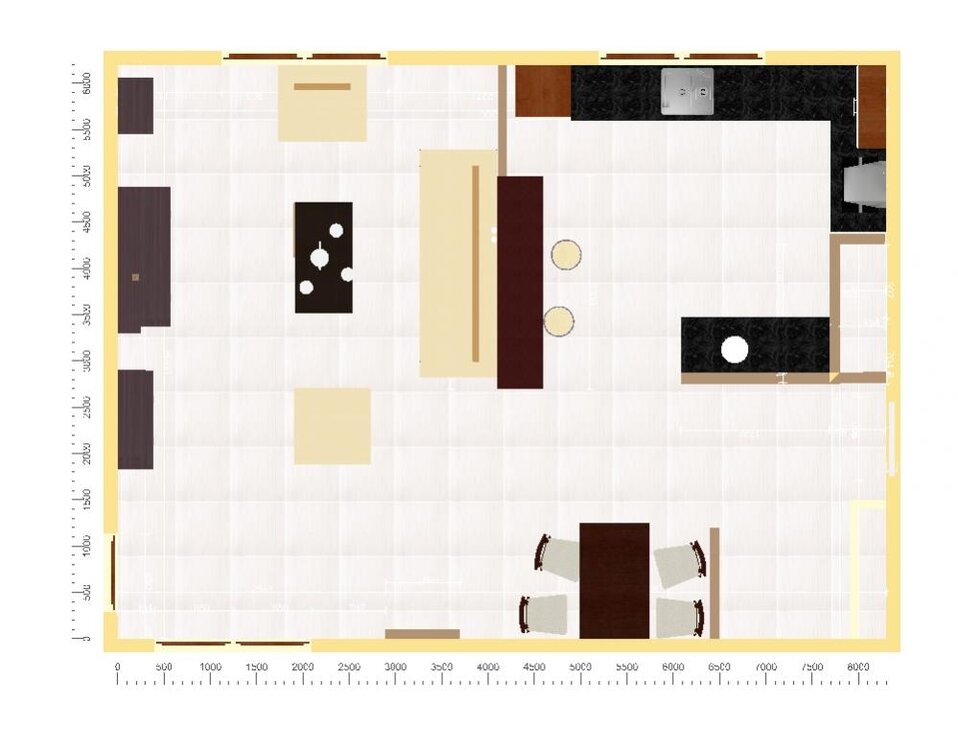

Witam Was! Korzystając z zimowej przerwy na budowie zaplanowałam sobie kuchnię (choć do montażu jeszcze kilka miesięcy). Podczytując ten wątek widzę, ze wiele z Was ma spore doświadczenie w temacie, więc liczę na Wasze uwagi i krytykę. Kilka słów opisu: kuchnia połączona jest z salonem, oddziela je tylko ścianka na środku o szer. ok. 120cm, nad którą zaczyna sie komin i wentylacja (od stropu). Od strony salonu do ścianki przylegac będzie koza, od tyłu kącik do gotowania. Z kąta wypoczynkowego salonu będzie widok przede wszystkim na tą część, gdzie jest stół (ale docelowo chciałabym tam ławę narożną). Kuchnia na 90% STAT ikea, na podłodze woodentic brown, ściana marzy mi się ciemna oliwka lub inna ciemna zieleń. Co do układu szafek i urządzeń - ze względu na rury musi zostać zachowana kolejnosc zmywarka-zlew, możliwe są niewielkie przesunięcia. Dodam jeszcze ze okno o szer. 240 - chyba fix bez podziałów (jak sądzicie?). Pieknie proszę o porady:)

dorben ja bym płytę dała w ciągu za zlewozmywakiem, natomiast stół postawiła przy tej ściance, tam gdzie teraz masz wyspę z płytą. Wg mnie - dużo latania do kuchenki, jet taka osamotniona. Stół jest jakoś tak wciśniety, z tego co widac na rysunku to też nie ma miejsca żeby wygodnie się przy stole rozsiąśc bo albo szafka, albo ściana... plus szafka nad głową w którą można się uderzac głową jeśli ktoś będize pod nią siedział.
Jeśli zlew masz 1 komora+odciekacz to moze go odwróc tak zeby miec odciekacz nad zmywarką i wtedy zmieści Ci się płyta po prawej od umywalki i będizesz miałą trochę blatu roboczego i tak wolnego. Choc trochę kuchenka na okno będzie wchodzic... a lodówka będzie taka niska? bo rozumiem, ze ona w słupku po lewej będzie?
Dodaję rzuty i wersja druga z wysoką zabudową:
[ATTACH=CONFIG]36862[/ATTACH][ATTACH=CONFIG]36863[/ATTACH]
o wiele lepsza ta wersja.
-Jak wstawisz tam wysoką zabudowę to wejście do spiżarki będą ciasne. Wg planu to teraz masz jakieś 80 cm. A powinnaś mieć drzwi co najmniej 70 + 10 cm framuga z kazdej strony= 90 +grubosc scianki dzialowej po 10 =110 cm takie minimum. (zwykle drzwi to 80 albo 90)
przeniosłabym wysoką zabudowę na ścianę gdzie jest teraz płyta a w niej od spiżarki : lodówka, piekarnik z mikrofalą,ew. wysokie cargo, i szafki nad blatem z mało używanymi rzeczami.
- czy musisz mieć aż tak wysoki barek?
noi pytanie jeszcze czy jesteś wysoka? jak masz 160 cm to raczej nie wyjdzie to co mam na myśli:
normalna wysokość blatu to 85
w zabudowie ze zlewem dałabym 80, a na ściance łączącej z salonem 95
Podobnie coś jak na zdjęciu

A tu na Twoim rzucie
http://img220.imageshack.us/img220/993/zgory2.jpg

AJa! mam 155 wiec blat na wysokości 95 będzie za wysoki (tym bardziej jak sie na płytę postawi wysoki garnek :( ), a blat 80cm mamy teraz w mieszkaniu i mamy za nisko i niewygodnie...
Jeśli chodzi o drzwi od spiżarki - masz rację :( będzie trochę ciasno - miejsca jest 100 cm, więc drzwi z futryną wejdą na styk przy zabudowie o głębokości 60 cm... i boję się, że nie będzie to dobrze wyglądało, żeby nie powiedzieć gorzej... :bash:
