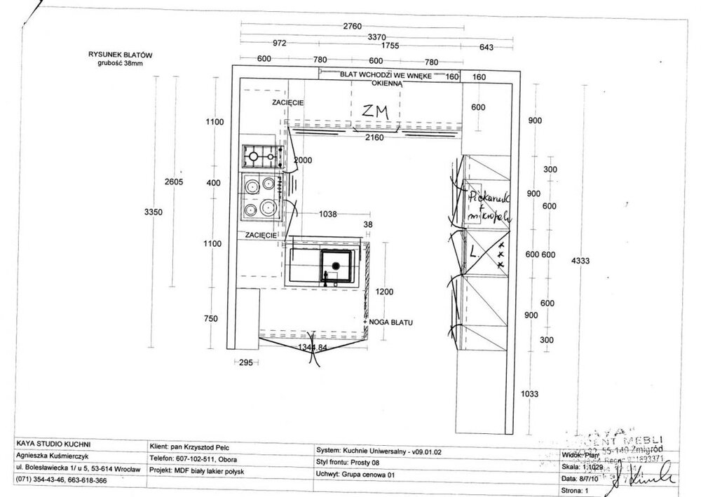

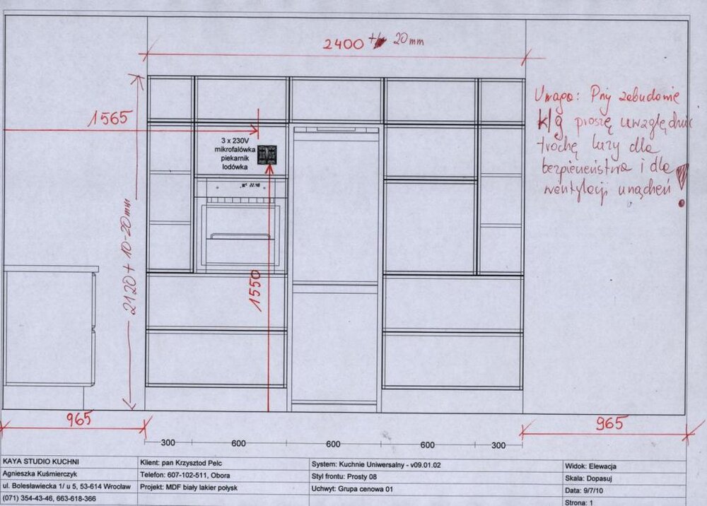

  kasiakp napisał:
Mam pyt
Jak zrobic zabudowe KG wokol mebli kuchenych tzn jednej sciany tej prawej
Przed meblami czy po?
jakie szpary maja byc wkolo
Zabudowe musi zrobic moj maz a on nie do konca sie na tym zna wiec wole zapytac
Jezeli to zly watek na to to z gory przepraszam
Najlepiej zabudowę wykonać bezpośrednio:cool:
Spore wyzwanie czeka przed mężem , skoro nie ma doświadczenia.
Dla szerokości zabudowy i wysokości należy dodać ok 20mm.Głębokość ok 640-650mm przy standardowej głębokości mebli.
Lodówkę pomijam, bo widać na rys , że jest niezabudowana.Będzie wystawać przed lico szafek , albo będzie miała szeroką wnękę w meblach.
Front zabudowy g-k musi być wykonany z dokładnością minimum ok. +/- 3mm.
Tył mimo ,że może być ustawiony nie tak dokładnie nie powinien być węższy i niż front.
Zawsze lepiej jest żeby kąt pomiędzy ścianką niszy a ścianą wyszedł mniejszy niż 90 niż szerszy. Oczywiście najlepiej jak wyjdzie 90 i wymiary frontu oraz ściany będą jednakowe.
Nie jest to proste a ważne przy montażu.Wynika to z różnej dokładności jaką może osiągnąć stolarz a jaką "gipsiarz".Stolarz może zrobić szafki z dokładnością +/- 0,5mm, co dla "gipsiarza" jest niewykonalne.
Wszystkie odchyłki powyżej 3 mm na froncie będą już mocno widoczne, przy większych odchyleniach trzeba będzie zakładać wokół listwy maskujące, czego lepiej uniknąć.

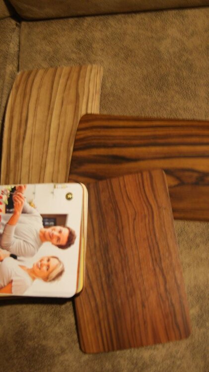

Ale a propos kolorków, chciałabym zrobić meble w kuchni w poniższej kolorystyce. Uważacie, że dobrze te kolory współgrają, czy zamiast arabeski na blat dać po prostu blat cały biały lub szary??? (ciemny nie za bardzo bym chciała):
Arabeska na blaty: (oprócz barku) - kolory są w rzeczywistości jaśniejsze (mam tu kiepskie światło) ;)
Makassar na barek i lamówkę wokół wysokiej zabudowy - i tu dylemat - mat czy połysk? Fronty białe - połysk.

wiesz Aja, zastanawiałam się nad zgaszoną bielą, ale tak jakoś mdło wyglądała, ale z tym makassarem mi się podoba bardzo. Gdzieś już widziałam takie zestawienie... i od razu się zakochałam, jak go tylko zobaczyłam :) . Druga sprawa, że Makassar fajnie połączył orzech i wenge (stolarka okienno - drzwiowa orzech, stół jadajniany - wenge) i dodatkowo ocieplił biel. Spodobał mi się również jasny heban i zebrano, ale był ze wzornika folii i niestety barku z tego się nie da zrobić :( Kolorów we wzornikach jest mnóstwo, więc jak zrobię fotkę, nic nie będzie widać... A jutro muszę je oddać :( Ale pokaże jeszcze moje typy. Może mi coś pomożesz wybrać:
A arabeska Ci się podoba? czy już by było za ciapato w kuchni? (w arabesce też się zakochałam od pierwszego wejrzenia!) :)

Jak wczoraj się zastanawiałam to odrazu powiedziałabym Ci żebyś wzięła prawy górny róg z pierwszego zdjęcia-jednolity bez wyraźnych słojów.
Ale jak to tak opisałaś, tu wenge , tam orzech to musisz tak żeby jakoś to połączyć. Tylko ja nie znam dokładnie Twojego koloru mebli/drzwi. Ale raczej zdecydowałabym się na 2 zdjęciu prawy dolny róg, bo pomiędzy słojami (delikatniejszymi zresztą) ma kremowy odcień, anie pomarańczowo-rudawy jak w przypadku Makassar. Choc nadal się wacham nad jednolitym kolorkiem. Nie wiem czy bawiłabym się w kontrastowy fornir - mocne widoczne słoje. Bo dając ciemniejszy drewno automatycznie zrobisz kontrast z bielą. Żeby nie przesadzić. Znajdź albo odcień który jest pomiędzy orzechem a wenge (jesli decydujesz się na jednolity kolor) lub cos z mocnymi slojami co pomiedzy ma brazowawe/kremowe/bezowe odcienie.
