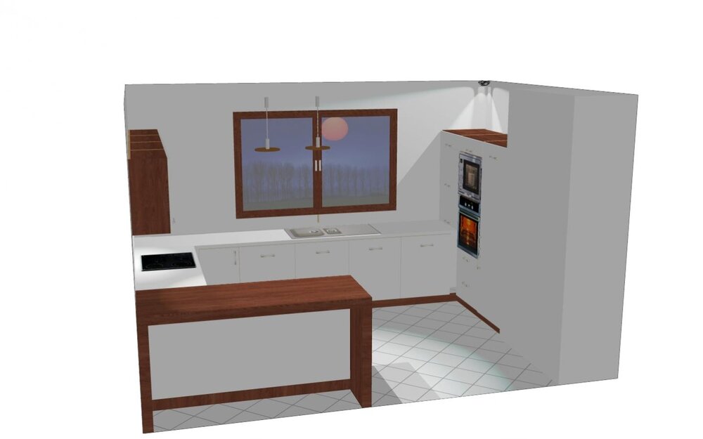

Ajuto! Chyba się zaraz poryczę :(
Siedzę nad rozstawem szafek i... nic mi nie wychodzi. Wiem jakie pożyteczne są duże szuflady, ale w mojej kuchni nie ma gdzie ich dać :( Same 60-tki wychodzą :(
Plizzz, help, bo normalnie... :bash:
Oto co spłodziliśmy z Panem od kuchni (nie do końca mnie to satysfakcjonuje.):
Wymiar ściany z oknem to 406 cm. Okno na samym środku. Więc szafka 60 ze zlewozmywakiem na środku. Potem na prawo: szafka 60 i wysoka zabudowa 60. Na lewo: 60 szafka (bo z prawej już są takie 3 szt.) i zostaje 40 cm + 60 róg.
Prostopadła ścianka ma 290 cm. Barek 50. Pozostaje nam 240 do zagospodarowania + ewentualne 25 cm. spod barku. I tu nie wiem czy dać szafki 60-ki? czy szuflady 80 i cargo? Proszę, doradźcie mi!!!

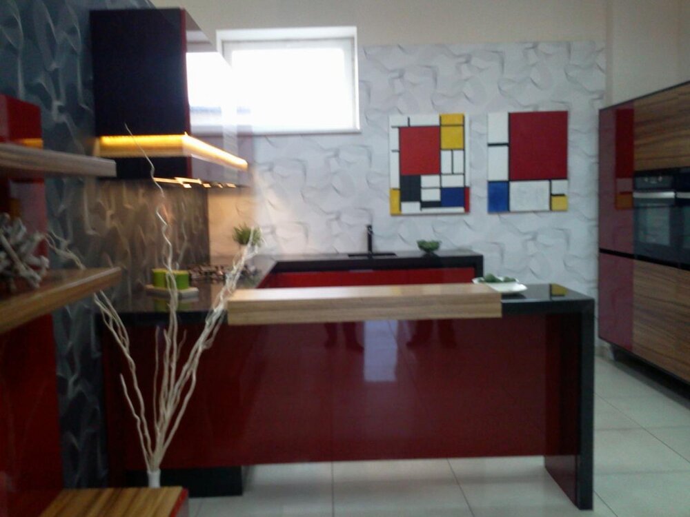

Bardzo mi się spodobała kuchnia i jej rozwiązania jak poniżej - tylko w bieli. Zastanawiam się nad okapem Raggazy (czyli w szafce), bo nie możemy z mężem dojść do porozumienia w tej kwestii (mężowi się podobają skośne, mi nie do końca, no chyba, że biały). Zależy mi, żeby na tej ścianie z okapem były jakieś szafki wiszące, bo się bardzo przydadzą.

  Lukarna napisał:
Naberia, a gdybyś zostawiła dół tak jak jest teraz a tylko szafki wiszące zmieniła na 3x80?? Byłoby bardziej symetrycznie.
Tylko nie wiem jak z otwieraniem by było bo szafki 80 to pewnie musiałyby mieć podwójne drzwi...
mam u siebie łamane, otwierane do góry 75 i 78 - bardzo polecam to rozwiazanie, na bank nie będzie problemu z takim otwieraniem
