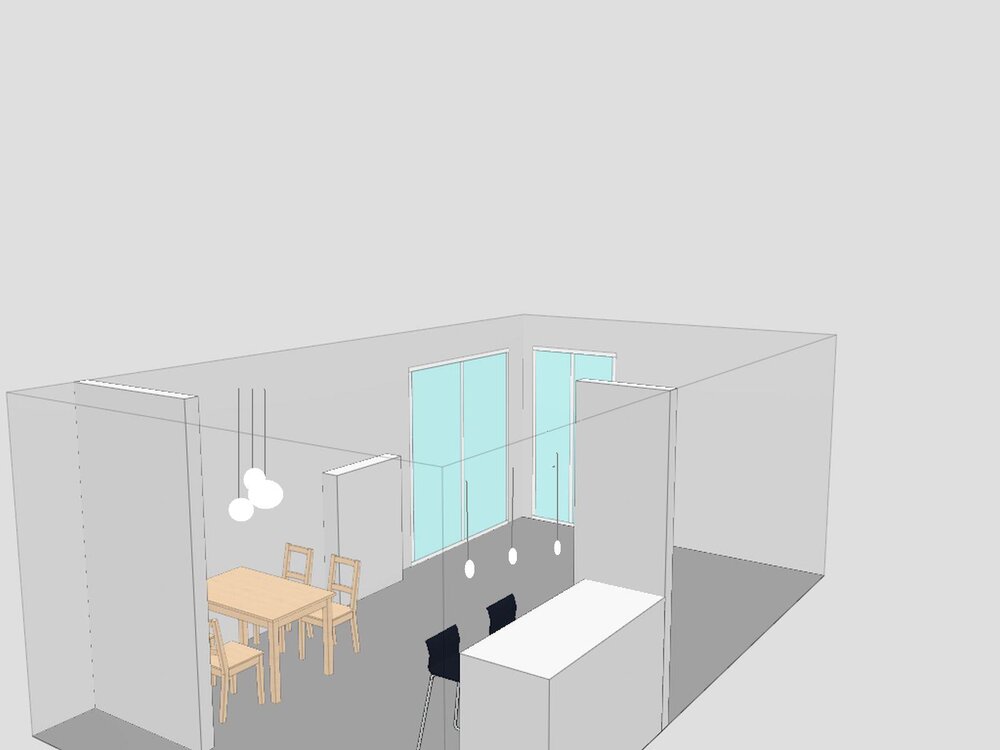

Trwają u nas instatacje elektryczne i tak się zastanawiam nad oświetleniem barku... Bardzo mi się podobaja lampy zwisające na barkiem, bo wyznaczyłyby "granicę" między kuchnią a przejściem, tylko czy nie będzie za duzo zwisów??? bo nad stołem prawie 2 m dalej będzie lampa zwizająca.
Zamieszczam wizualizację:
Nad stołem będą takie delikatne 3 białe kule, a nad barkiem... No właśnie... ? Podobają mi się zwisające (coś jak pożej, z tym że białe), czy lepiej dać halogeniki lub massiva (bo są bliżej sufitu)?
Mam jeszcze jedno pytanie, bo tak czytam o tej bliskości krzeseł od barku... O co w tym chodzi? Nieestetycznie jak jest barek niedaleko stołu? czy chodzi o "przeszkadzanie"? Bo też mam niedaleko stół...

Lampki bym wolała białe - bo takie będą w salonie i komunikacji... czy lepiej dać czarne - tak właśnie dlka kontrastu?

naberia widze ze ogarnela Cie panika troche ;)
swiatla dalabym biale, zeby byl ciag logiczny. mysle ze ~komponowanie~ czarnosci oswietlenia z czarna plyta/piekarnikiem to sredni pomysl.
co do okapu - to albo bym zastosowala taki ukryty, albo taki pod skosem ale bialy. ten czarny srednio mi sie widzi. co do pozostalego agd - w bialym moze nie ma wyboru do tych urzadzen co wybralas, albo bylyby drozsze albo jeszcze cos innego wiec zostawilabym je czarne i luz.
z tym gotujacym makaronem nie wpadaj w panike. gosci nei bedziesz przeprowadzala przez kuchnie do salonu. a co z tego ze jest z boku?! w kazdym normalnym domu jest kuchnia, ktorej sie uzywa. bo innaczej goscie beda podejrzewac ze cos na szybko zamowilas... ;)
jest dobrze jak jest!

Naberia powtorze Nicol nie panikuj :) ta....latwo to mowic ;)
Zwisy dalabym biale kontynuujac oswietlenie, w koncu to pomieszczenie otwarte. Z ta kuchenka tez daj sobie spokoj, zrob najwyzej blat na podwyzszeniu i to zawsze troche zasloni kuchnie skoro tak Cie to razi :)

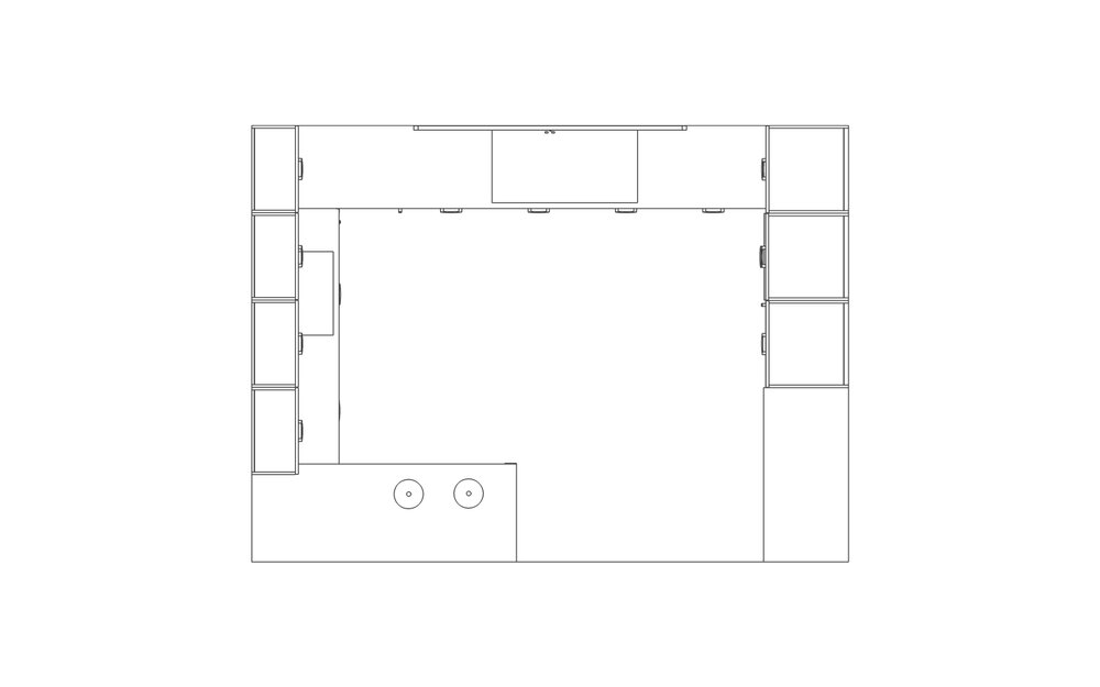

Witam wszystkich.
Może ktoś podpowie czy takie usytuowanie kuchenki i zlewozmywaka jest funkcjonalne.?
A może jakieś inne podpowiedzi. Pierwszy raz projektuję kuchnie i w tym temacie jeszcze raczkuję :p

piotr182 chyba trochę zbyt optymistycznie podszedłeś do projektu 2 gdzie wydaję mi się że dałeś mikrofalę nad okapem ?! czy może mi sie przywiduje już..
wersja nr 1 jest poprawna jako ciąg technologiczny.
to wykończenie mebli pod oknem jakieś takie smutne jest... ale w sumie nie mam pomysłu na coś fajniejszego tam. na pewno nie półki otwarte bo potem cieżko utrzymać tam porządek i coś sensownego wstawić coby bałaganu nie wprowadzało. tymbardziej że kuchnia widoczna z salonu.
unikałabym też szyb - nawet ładnie uporządkowane rzeczy wg mnie wprowadzają bałagan....
co do kolorystyki się nie wypowiadam.

Piotr182 czy lodowka jest planowana w zabudowie? Nie podobaja mi sie wysokosci, inna szafek gornych inna lodowki, czy jest jakis konkretny powod odsuniecia lodowki od sciany?
Generalnie jest ok, z kazdej strony masz troche miejsca, powinno byc dosyc wygodnie :) tylko ta mikrofala?! nad okapem ;/
Bardziej skłaniam się do projektu nr 2.
Co do lodówki to nie możemy się zdecydować czy ma być w zabudowie ( ładniejszy wygląd i dodatkowe półki jak by nie patrzeć) czy normalna wolnostojąca (tańsza??) stąd te niedopracowanie odnośnie wysokości.
Co do przerwy między lodówką a ścianą. Tam przewidziana jest ścianka działowa w programie niestety nie ma takiej opcji :] za ścianka działową zabudowa typu komandor.
A Mikrofalówka to taki wariacki pomysł na szybkiego. Przeniesiemy ją w inne miejsce :D
