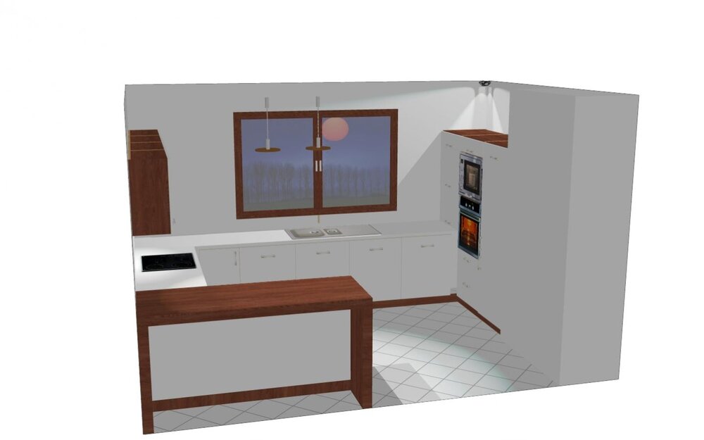

Witajcie ponownie,
jeszcze trochę Was pomeczę;), ale z tej strony tym razem żona Sampiego.
Staneło na wersji 1 lub 3 (drugie zdjęcie), skłaniam się ku 3, ale zastanawiam się nad blatem roboczym... czy według Was nie będzie go zbyt mało?
tam gdzie lodówka cała ścian to będzie duża zabudowa, jak przesuniemy zlew to od zlewu do ściany będzie 180 cm blatu i na wyspie z jednej strony płyty 60 cm i z drugiej też, ale ja często robię np. pizzę na 2 blaszki i teraz w bloku mam problem z miejscem i nie chciałabym znou się męczyć.
Natomiast w wersji 1 te odległości od wydają mi się zbyt duże.
Co do lodówki, chyba zostanie na swoim miejscu ze względu na to, że bedzie to sbs i musi trochę wystawać przed piekarnikiem itd.
A w wersji 3 jesli ją zrobimy to chyba przesuniem trochę wyspę, aby podwyższenie na niej zaczynało się dopiero za linią okna, lub zrobimy płytę i "barek" na jednej wysokości, chciaż nie wiem czy to dobre rozwiązanie.
W sumie kuchnia jest duża, ale nieustawna przez te okna i powoduje to dużo dylematów.

żono Sampiego, jeśli przesuniecie barek za okno w wersji 1 - to odległość będzie taka sama jak w wersji 1 - czy się mylę?
Sampi, wersja 1 wydaje mi się lepsza, ten kawałek blatu pod oknem na pewno ci się przyda.. Projekt trochę podobny do mojego;) macie lepiej bo barek 60 cm -super,Nasz wyszedł 30 i myślę by zrezygnowac:)
Ktos pytal o program do projektowania(przepraszam ale własnie robie obiad i nie mam czasu by odszukac kto;)- więc to nie moje dzieło,ale salonu kuchennego a wiem ze projektantka korzysta z programu cad kuchnie.
masz rację, ale bardziej mi się podoba 3 bo jest bardziej dostępna płyta i nie ma zbyt wielu szafek narożnych, które są niewygodne i kosztowne jeśli zastosuje się te różne kosze, ale chyba mimo wszytko to będzie najrosądniejsze... jeszcze biorę opcję, że w wersji 1 np. zrobić tam pod oknem dwie 60tki zamiast trzech i trochę szerszą i dłuższą wyspę, tylko czy wtedy korzystanie z 2 narożnych szafek obok siebie będzie wygodne...
a moze sam blat tam dać bez szafek narożnych? czyli wersja 3 z blatem 120 cm pod oknem?
Ajaj - też o tym myślałam, ale chyba to średnio wygląda i jak już i tak robić blat to chyba szkoda byłoby już nie robić szfek, bo te pewnie sie przydadzą:) i marzą mi się takie duże szuflady na przyprawy, łyżki itd pod płytą i mam nadzieję, że będzie dało się tak zrobić.
