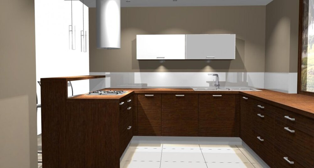

Zlewozmywak nie jest pod oknem bo byłby za daleko od płyty na półwyspie. Mi taki układ zlewu pasuje, mam zlew teraz w mieszkaniu z aneksem kuchennym,właczam sobie oswietlenie jak cos robię i tak mi pasuje,wszystko widzę ,nie mam problemow z domywaniem warzyw;) . W miejsce pod oknem gdzie miałby byc zlew postawię sobie jakaś roślinkę lub mini ogródek w świezych ziół:)
Daję jeszcze raz fotki i pytanko: czy zamiast czysto białego koloru nie dac śmietankowego? A i jeszcze moze zmienic kolory -wysoką zabudowę dac ciemną, szafki wiszące ciemne, blat ciemny a cala reszta biała lub smietankowa?
Czy jesli wywalę barek to lepiej bedzie?

A tak z Waszego doświadczenia czy w tym moim układznie (np.nr 1) będą zapach przeszkadzały i dzwięk wyciągu w salonie (salon jest tam na prawo)?

IMO płyta jest za daleko od ciągu ze zlewozmywakiem, lodówka również. Naprawdę chcesz biegać taki kawał po każdą pierdołę do lodówki? A później do płyty?
Jaka jest dokłądnie odległość pomiędzy szafkami?

180 cm to dużo chodzenia pomiędzy zlewem a kuchenką.
Zwróć również uwagę, że żeby skorzystać z lodówki będziecie musieli pokonać jeszcze dalszą drogę, bo z tego co widziałam SBS mają lodówkę po prawej stronie, a zamrażalnik po lewej (jeśli się mylę popraw mnie). Więc skorzystanie z lodówki będzie wiązało się praktycznie z wejściem do jadalni.
Faktycznie, ze względu na głębokość lodówki, dobrze by jej było tam na końcu, ale IMO korzystanie z niej będzie dość upierdliwe.

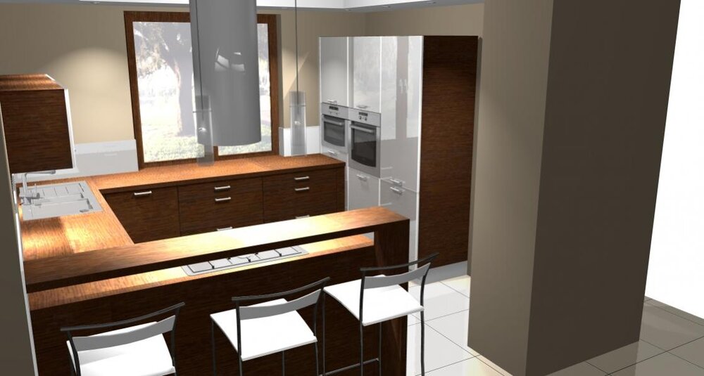

Czy cargo jest konieczne? Macie tak dużo szafek, że może udałoby się z niego zrezygnować.
Spróbuj to może narysować tak:
- lodówka i piekarnik zostają na miejscu
- blat
- kuchenka
- kawałek blatu
- reszta tak jak jest
W tej chwili odległości do pokonywania są dla mnei nie do przyjęcia. Kuchnia piękna, duża, ale wydaje mi się całkowicie niefunkcjonalna, ze względu na te odległości właśnie.
Drugie rozwiązanie takie, że szerokość szafek na wschodniej ścianie zwiększasz tak, żeby lodówka się licowała i wtedy śmiało można ją zamienić z cargo.
Przy takim rozwiązaniu zlew zostaje na miejscu (lub przenosisz go na szafkę obok - bliżej wschodniej ściany), a kuchenkę montujesz na drugiej od dołu szafce na zachodniej ścianie (kuchenka będzie elektryczna?)
W ten sposób macie piękny czysty barek.

Ta strona z lodówką to ma być cała wysoka zabudowa, sbs nawet zlicowane i tak jakieś 5 mc wystaje(z tego co widziałam wszędzie), aby dało się swobodnie otworzyć drzwi od lodówki i faktycznie te lodówki są prawostronne.
Cargo chyba nie jest konieczne, tym bardziej, że wcale nie wydaje mi się aż takie praktyczne, ono jest tam wrysowane, ale może będa zwykłe szafki.
Zastanawialiśmy się nad umieszczeniem właśnie tam płyty obok piekarnika zamiast cargo, ale wyszłaby tak w roku i nie wiem czy byłoby praktycznie zniej korzystać no i pozostała część kuchni byłaby taka pusta... wszytko na jednej ścianie a reszta to tylko blaty i blat i same dolne szafki...
Piekarnik i płyta będą elektryczne.
Z drugiej strony bedąc w salonie czy jadalni i chcąć wziąć np. lód do drinka czy piwo z lodówki będzie wygodnie:).

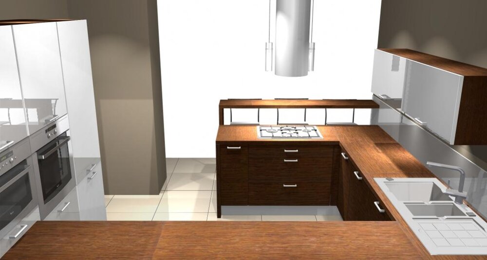

Jeśli zlikwidujecie cargo, to zostanie blat 120 cm. Zamiast szafek 2x60 można zrobić 120 cm, a na jej środku zainstalować płytę. Wtedy nie będzie ona ani bezpośrednio przy piekarniku, ani całkowicie w rogu. Do piekarnika 30 cm, do okna 90. IMO wystarczająco.
Jednak rzadziej chodzi sie po to piwo z salonu niż sięga po produkty robiąc coś w kuchni :)
Jak kuchnia duża, to i powierzchni dużo. Inni ubolewają bo miejsca zdecydowanie za mało. Tak źle i tak niedobrze...
Nad przestawieniem lodowki i tak bym pomyślała. Gdzie nie będzie to będzie wystawała, a praktyczniej będzie jeśli lodówka bliżej :)
Ja się, aż tak bardzo nie upieram, ale wydaje mi się, że tam obok cargo na tych 120 cm będzie trochę ciasno, bo z jedej strony właśnie to cargo(a może i bok lodówki jak ją przestawimy) a z drugiej bok szafek.
Muszę się nad tym zastanowić jeszcze. Rozmawiałam z projektantką kuchni i ona twierdzi, że będzie to źle wyglądało jak tam prawie w róg pójdzie płyta.
Ale mam jeszcze inny pomysł i też z wyspą, czekam na jego wrysowanie. Jak już bedę miała to zapytam Was o zdanie:)

Prawie w róg, faktycznie. Ale do ściany będzie 90 cm. Dużo miejsca na odstawianie garnków.
Ale przynajmniej praktycznie, bo w tej wersji odległości ogromne.

Aktualnie mam wersjię zrobioną zgodnie z Waszą podpowiedzią czyli płyta na ścianie gdzie piekarnik, tylko tę lodówkę z piekarnikiem trzeba jeszcze zamienić.
Wydaje mi się, że w tej wersji będzie zbyt mało blatu do boku lodówki i zlewu:(

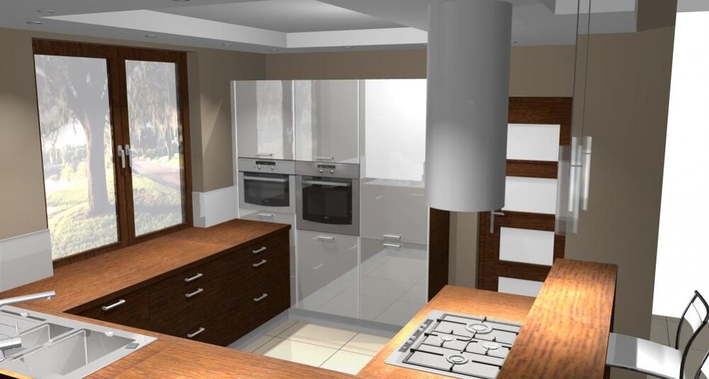

Od paru miesięcy głowię sie nad swoją kuchnią i nie mogę zdecydować się na ostateczną wersję a czas leci Proszę więc wszystkie dobre duszyczki o pomoc.
Trochę danych
kuchnia ma 3,90 szerokości i 3,30 "głębokości" Okno ma 2,50 i po obu stronach jest po 70 cm ściany
Po lewej stronie jest wyjście na taras (otwierane na zewnątrz). Zależy mi na wyspie (lub półwyspie) i miejscu do siedzenia dla 2 osób, przy czym niekoniecznie hokery
Poniżej 2 wizualizacje, które rozważałam. Budynek jest w stanie surowym więc można jeszcze dodawać ścianki
Pliiiiis pomóżcie bo mam już taki kociokwik w głowie, że w końcu będę korzystać z cateringu a kuchni nie zrobię :)

Faktycznie, pomiędzy zlewem a kuchnią miejsca zostało niewiele. Zamień więc miejscami zmywarkę i zlew. Będzie 120 cm blatu. Idealnie.
Na czynności wymagające większej ilości miejsca będziesz korzystała z pozostałych blatów - na zachodniej ścianie masz 2 metry.
A płyta w tym miejscu idealnie.
Spróbuj jeszcze płytę na zachodnią ścianę dać. :)
