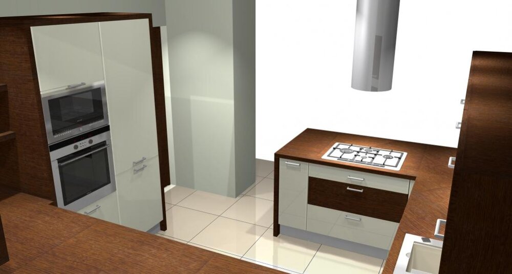

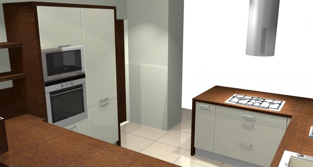

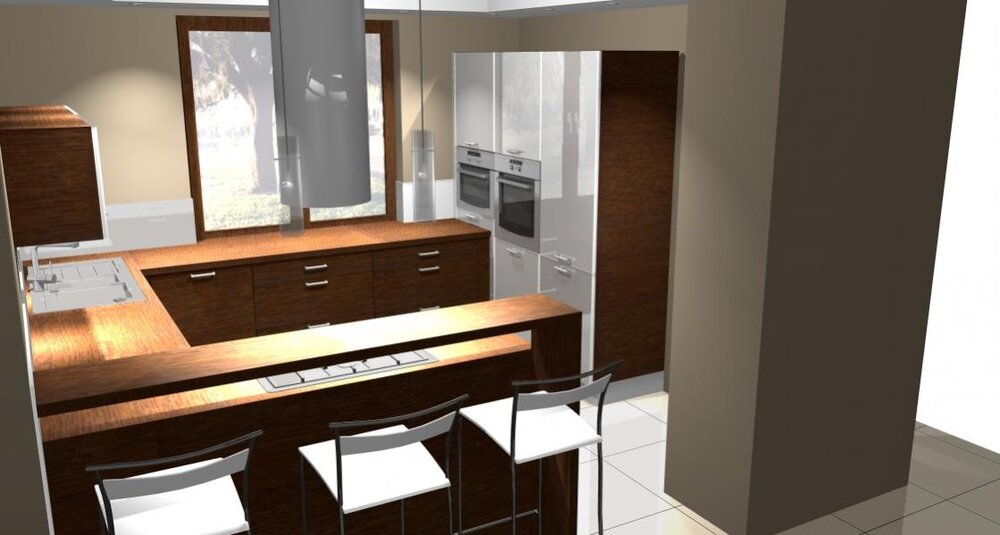

Niby kwestia gustu, ale zestawienia i efekt jakie tworzą nie są już tylko sprawą lubienia lub nie.Do czarnego fraka nie zakłada się białych skarpetek .
A ta kuchnia jest właśnie tak elegancka jak z klasą uszyty strój.
Pokazałaś moim zdaniem jeden z najładniejszych i mądrzejszych projektów , jakie pojawiły się na Forum.
Kuchnia ergonomicznie moim zdaniem bez zarzutów, jeśli o to Ci głównie chodziło.
Przy tak szerokiej wyspie możesz sobie z powodzeniem pozwolić nawet na umieszczenie na niej płyty, czyli zamianie miejscami ze zlewozmywakiem.

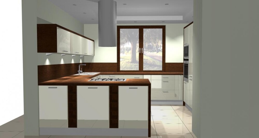

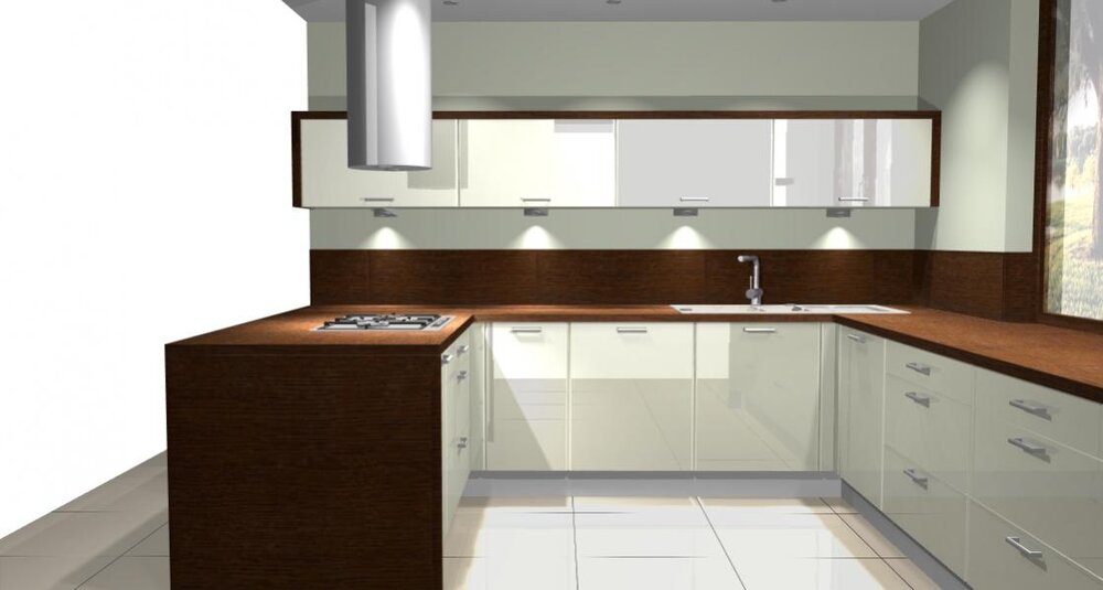

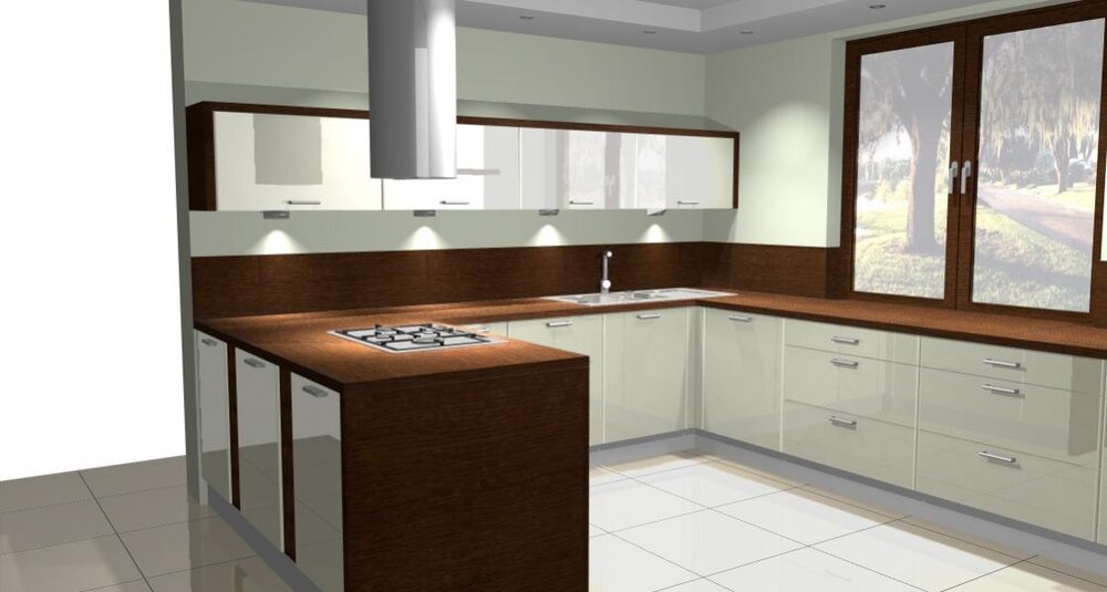

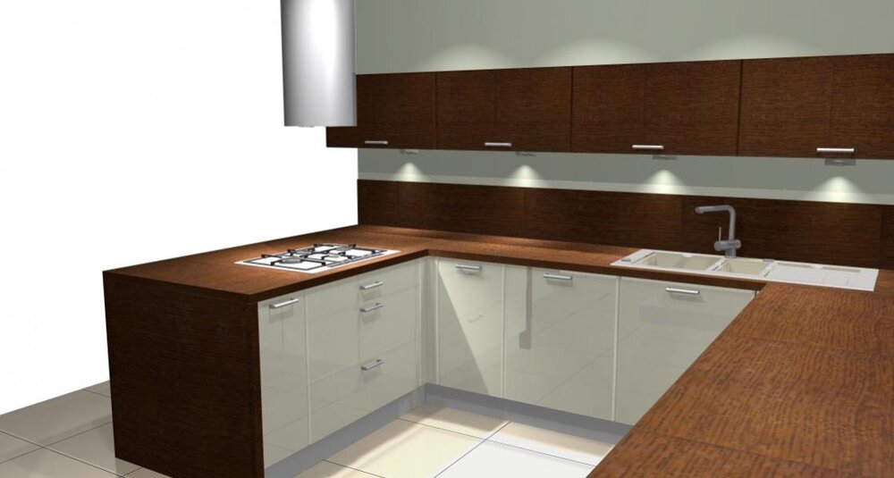

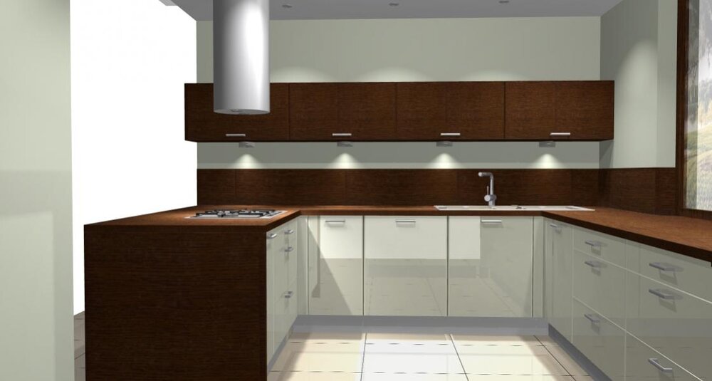

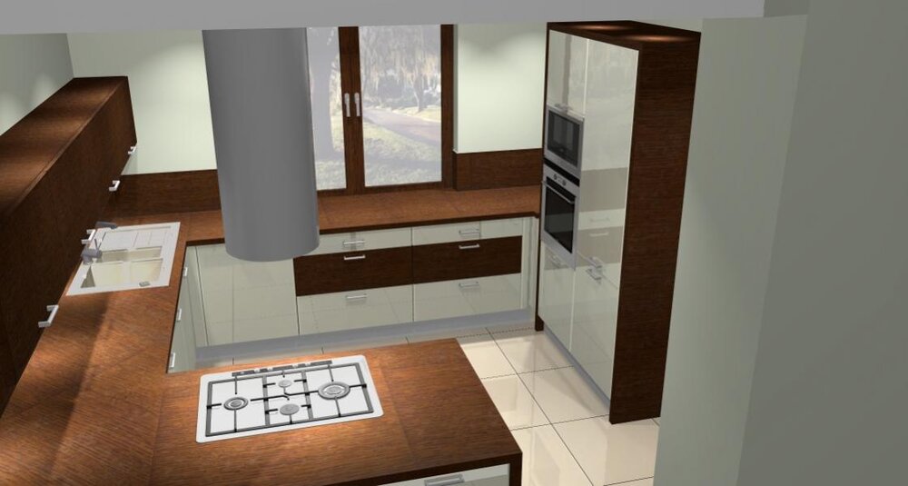

a to druga z wyspą:
Przy tak dużej kuchni, szafki wiszące są w sumie mało potrzebne. U Ciebie sprawiają wrażenie umieszczonych na siłę, żeby na ścianie czasami nie było pusto.
Szafka wisząca nad blatem jest najmniej wygodnym schowkiem.
PS. po_la_
Wyspa z płytą jest za wąska żeby ją zostawić otwartą przed bufetem.
Jak zacznie kipieć w garnku, osoba siedząca na hokerze może zostać poparzona.

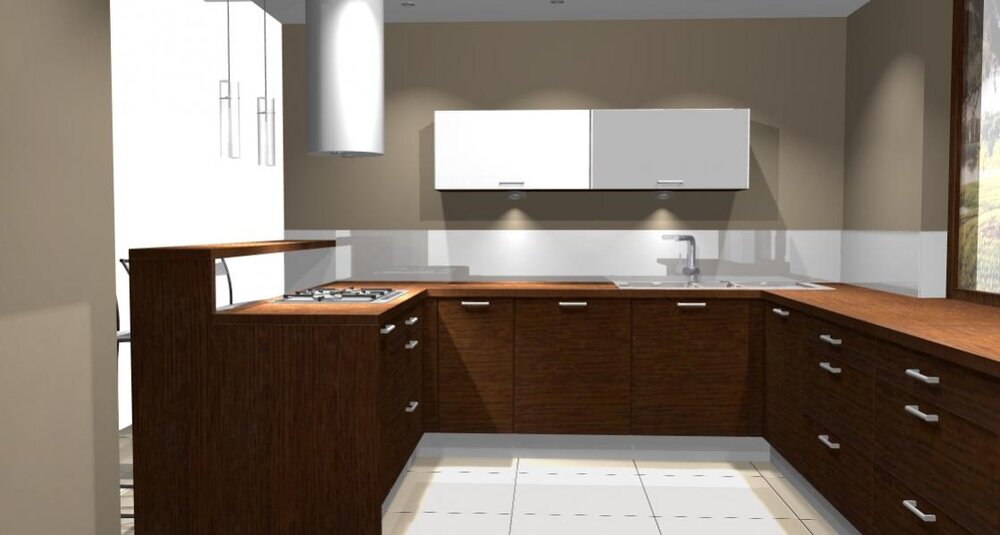

Wojtek,
przy wersji nr 2 czyli z płytą na wspie fakycznie może szafki wiszące są już zbędne, ale w wersji nr 1 szafek jest mniej i same dolne a chciałabym mieć gdzie trzymać szklanki, kubki itd.
A w ogóle, która wersja według Ciebie będzie bardziej ok?

po_la_ czy jesteś pewna, że płyta zawsze będzie idealnie czysta. Bo IMO takiei jej umiejscowienie tego wymaga, bez względu na okoliczności.
Ja bym zlewozmywak przełozyła na ścianę z oknem, po lewej stronie od okna. Sposób taki jak teraz, w rogu.
A płytę na ścianie z szafkami wiszącymi.
Ale ja nie lubię płyty AŻ TAK na widoku.

po_la

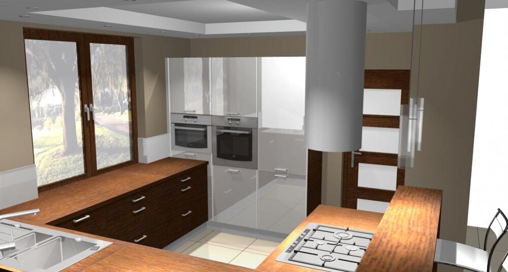

jak już mowiłam płyta w tym miejscu absolutnie nie!!! Ale widzę, ze w zasadzie zadne porady Ci niepotrzebne i się uparłaś. zamiast mieć półwysep - barek i serwowac na nim winko znajomym, przygotowywać przekąski, odrabiac lekcje z dziećmi wolisz wystawiać największy rozgardiasz na pierwszy plan.. szkoda bo masz tam fajne możliwosci ale cóż, jak ktoś się uprze to nie ma bata.

sampi - zdecydowanie wersja 1. Myślę, że ta jedna szafka wisząca koło okapu będzie ok - i w niej możesz trzymać szklanki i kubki.
Po_la, dziewczyny mają rację - zastanów się jeszcze nad tą płytą. Co do kolorystyki - te ciemne wiszące szafki wydają mi się za ciężkie.

ALUTKA - widzę, że rzeczywiście jesteś zagorzałą przeciwniczką płyty na półwyspie :)
ANULEK
a widzisz nie zawsze ;) jeśli wyspa olbrzymiasta i są warunki to czemu nie? Np. u Efilo mi się podoba. Ale jak ktos pakuje na siłę w małej kuchni to mnie ciarki przechodzą!! I to w zasadzie tylko dla efektu "new designe'.. Załamka. Niektórzy się naoglądali pism wnętrzarskich i na siłę chcą sobie zrobić z domu katalog. Osobiści mam jednych znajomych, o których zdjęcia domu biją się magazyny i tam owszem wyspa 'jak Bornholm" ale oni mają 200mkw otwartej przestrzeni: kuchnia, jadalnia, salon!!!
W wiekszości domów i mieszkań trzeba jednak wyważyć co chcemy osiągnać funkcjonalność czy pogoń za exclusive?
