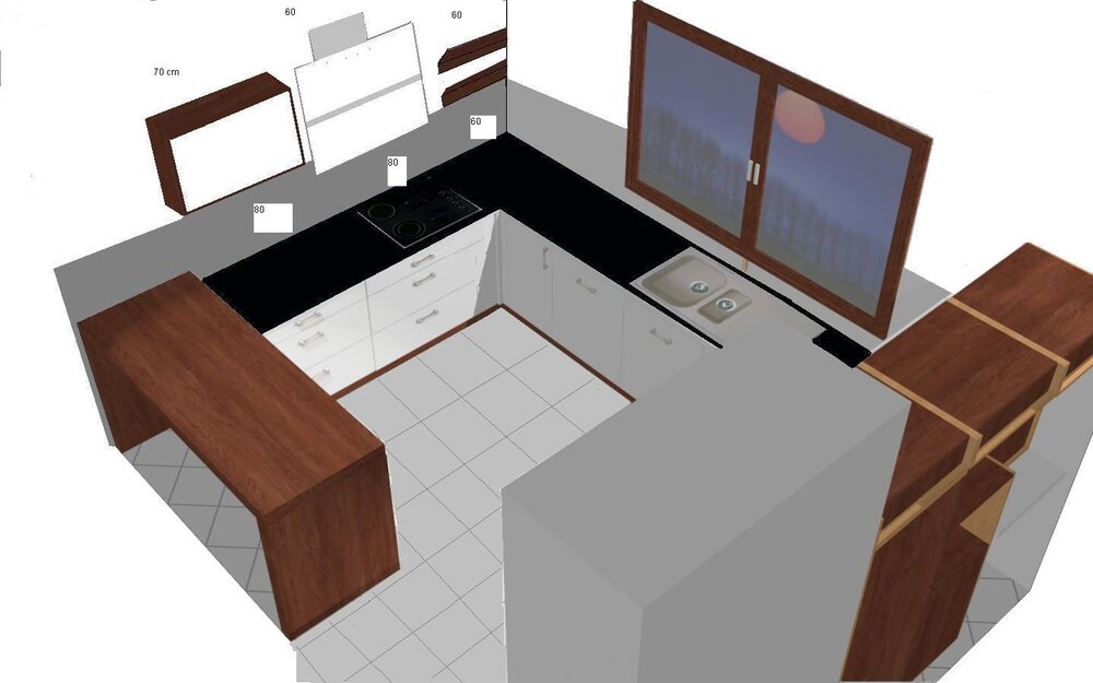

Witam i baardzo proszę o ocenę projektu mojej kuchni a raczej aneksu kuchennego... Wymiary to: ściany boczne 2,4m, ściana pod oknem 2,9.
Boję się troszkę czy nie będzie za ciasna ta moja kuchenka. Salon jest w stylu "babcinym" i w takim też będzie kuchnia - fronty będą troszku inne - z łukiem. Myślałam też o odwróceniu zlewu i ustawienie go w tym rogu ale pod ścianą z oknem. Na podłodze będą ciemna płytki - woodentic brown, takie będą w całym salonie.
Będę wdzięczna z wszelkie sugestie :)
Więcej zdjęć wnętrz mojego domku mam w dzienniku, więc jakby co to zapraszam, bo nie chcę się powtarzać ;)

Proszę forumowczki o radę.
Chodzi mi o taki szczegół jak odstęp pomiędzy okapem. Planuję okap skośny - jak na wizualizacji. Będzie on wisiał pomiędzy półkami otwartymi a szafką. I teraz nie wiem czy odstępy po obu stronach powinny być takie same? i czy np 15 cm wystarczy? Dolne szafki to 2x 80 plus blenda ok. 5 cm i w rogu 60-tka. Na górze plnuję szafkę ok.75 cm, okap 60 cm (wystarczy?) i pólki ok. 60 cm (nie za szerokie?). Pomóżcie proszę.
