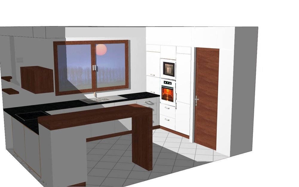

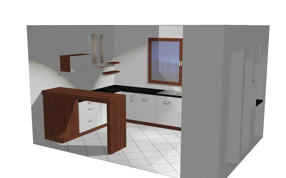

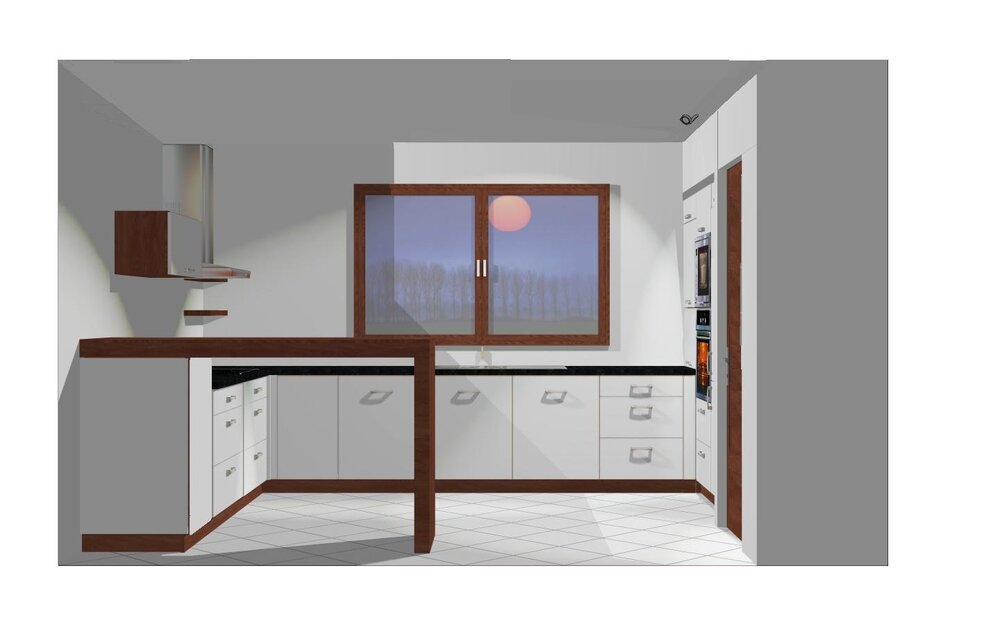

A może i mi ktoś podpowie jak sensownie zrobić szafki w wysokiej zabudowie, żeby powierzchnie były w miare symetryczne? Jakoś nie podoba mi się ta wysoka zabudowa :(
I który barek lepiej wygląda? Biały?

śliczna ta Twoja kuchnia będzie naberia
barek...hmmm no tak jakby biały lepszy ale.... ten drugi tez nie koniecznie źle

Co do mojego barku...
Dziekuję dziewczyny. Miałam nadzieję, że biały się Wam bardziej spodoba (teraz musze tylko męza przekonać) :)
A co do wysokiej zabudowy - nie razi was ta dysproporcja w szafkach??? lub te małe szafki u samej góry???
