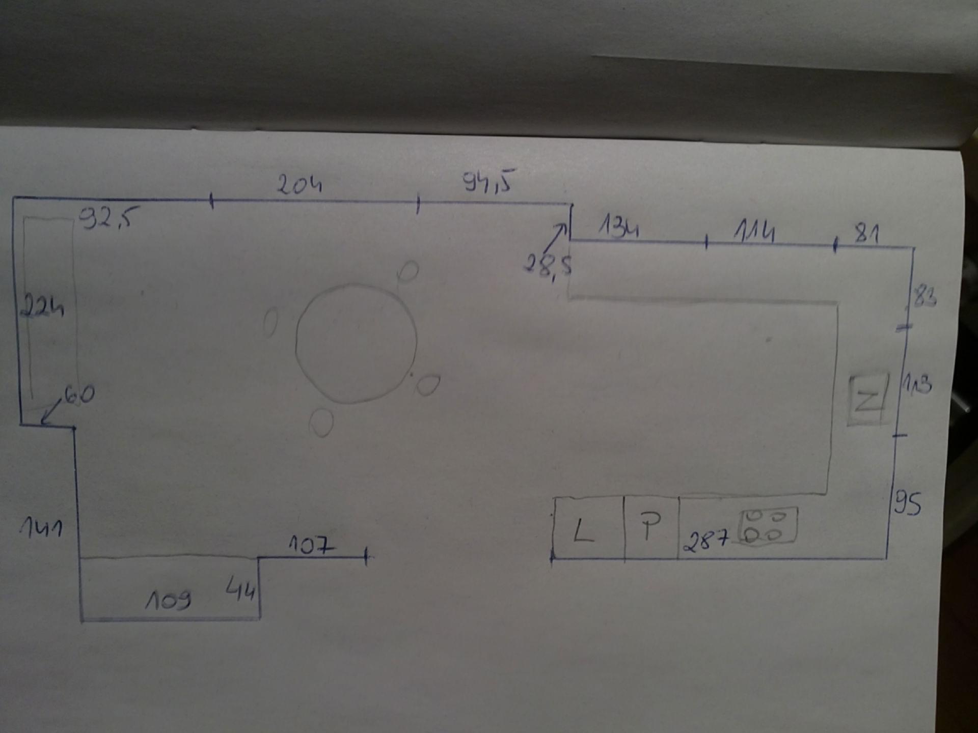

Semira_ zwróciła się do nas z prośbą o pomoc. Zrobiłam wizualizację w ślad jej preferencji.
To rzut kuchni z jadalnią z wymiarami.
http://images40.fotosik.pl/1288/9fa4daeaa7404385.jpg
To sugestie Semiry:
Po prawej od wejscia ma być lodówka w zabudowie, dalej piekarnik a nad nim mikrofala. Dalej płyta indukcyjna (pod nia zmywarka jeżeli tak się da) i wysokie szafki z okapem podszafkowym. Dolne szafki w kolorze orzecha amerykańskiego a górne szafki białe. Reszta to niska zabudowa. Zlew w oknie tym poprawej stronie. Chciałabym jak najwięcej szerokich szuflad i generalnie lubie jak jest symetrycznie.
Jeżeli chodzi o jadalnie czyli lewą strone rysunku to mniejszą wnękę chce zabudować całkowicie a w większęj wnęce ustawić ala komodę (jeszcze nie wiem w jakim kolorze) o wymiarach ok szer. 150cm wys 140cm z trzech słupków. Oprócz tego okrągły stół. co do blatu to nie jestem zdecydowana, myślałam o białym albo szarym bo podłogę chciałabym w szarych dużych kaflach.
Niestety w programie nie da się zrobić tylu załamań. Nakombinowałam się i mniej więcej wyszło tak: nie ma tej małej wnęki w jadalni (po lewej od wejścia), ale ma być i tak zabudowana meblami. Uskok za meblami kuchennymi zrobiłam niski, bo inaczej program nie chciał wstawić okna. Zatem w rzeczywistości w miejscu paska zielonego-khaki pod oknem jest ściana do samej góry. Jest w niej oczywiście okno. Uskok w jadalni obok mebli nieco zmniejszyłam by zmieścić dwie witryny, w rzeczywistości jest jakieś 7 cm większy.
Zmywarki raczej nie można montować pod płytą (woda, para wodna + elektryka to raczej nie jest bezpieczne połączenie). Ponieważ przy zlewie są narożniki po obu stronach, proponuję by zmywarkę umieścić pod drugim oknem (na rzucie z góry zaznaczona a żółto) - będzie dostępna z półobrotu, więc chyba nie jest źle. Jeśli macie inne propozycje, to kierujcie je do Semiry.
Kolory pomieszczenia troszkę zmieniłam względem preferencji, bo inaczej wszystko zlewało się w biało-szarą jedność i nie było dobrze widoczne. Stół okrągły był w bazie tylko taki szklany. Krzesła ustawiłam tak by osoby siedzące przy stole miały widok na wejście i na widok za oknem. Ponieważ jest to stół okrągły, to z pewnością będą dookoła (program nie wsuwa ich pod stół, więc rozłożone dookoła zabierały dużo miejsca).
EDIT: coś mi nie pasowało i zorientowałam się, że przy tym kombinowaniu nieco pomieszałam wymiary - przepraszam. Obok zlewu jest trochę więcej miejsca (o 28 cm), ale na zmywarkę i tak nie wystarczy. Poprawiam niektóre wizualizacje (1 i 3, bo na nich najbardziej to widać).

julianno16 - bardzo sugestywna wizualizacja dla Semiry ;) Miodzio :) ja zlew przerzucilabym pod drugie okno (zmywarke tez zreszta). No i kwestia plyty... Nie dosc ze w rogu to jeszce malo miejsca wokol... Coz, kazdy ma swojego zboka - ja wole miec miejsce wokol do gotowania, wiec zrezygnowalabym w tej opcji z podwieszanego piekarnika...Mikro wtedy w szafce wiszacaej
Elfir ma rację ze swoją sugestia - jadalnia zmiesci sie i w mniejszej czesci a kuchnia po zamianie byłaby ustawniejsza. mam tylko podejrzenie, że powodem takiego ustawienia sa przyłącza...
A może stół tam, gdzie zabudowa, a zabudowa tam gdzie teraz stół?
Propozycja jak najbardziej do rozważenia. Kuchnia zyska prawdopodobnie oddechu. W części jadalnianej będą 2 okna, więc całkiem fajny efekt.
Co na to Semira?
Ja chyba tez bym przerzuciła częśc kuchenną na drugą stronę (jesli się da)
Moje dwie propozycje nowego kąta kuchennego:
http://images46.fotosik.pl/1258/8808ff2bc4cab8d3med.jpg
W tej wersji wstawiłam wysoką zabudowę do wnęki - widać ze lodówka o głeb. 60 cm sie tam nie zmieści i bedzie wystawac. W wersji II dodałam ściankę karton-gipsową, która zakończyłabym na wysokości drzwi. W ten sposób wnęka sie poszerzyłą i lodówka spokojnie sie schowała.

jestem już i postaram się odnieść do wszystkch sugesti :)
przyznam szczerze, że nie brałam pod uwagę zamiany miejscami kuchn i jadalni. Pierwszy mój pomysł był taki żeby prawą stronę kuchni zabudować całkowicie a lewą zamknąć półwyspem na którym będzie zamontowana płyta. Okazało się jednak, że w takim ustawieniu z salonu będzie centralnie widać gary na kuchence czego chciałabym uniknąć :) Stąd pojawił się pomysł schowania jej w kącię. Innego miejsca nie widze bo wszędzie jest za mało miejsca na okap.
elfir
zawsze marzyłam o wyspie ale wydaje mi się, że w takim ustawieniu nie będe miała blatu roboczego za wiele. Na wyspie będe musiała umieścić i płytę i zlew
Ta mniejsza wnęka jest głąboka na 44cm więc nie nadaje się na żaden sprzęt
szocik
wybacz ale ja też nie bardzo potrafie się odnaleźć w Twoich wizualizacjach. Większa wnęka jest głęboka na 60cm więc sprzęty powinny sę tam zmieścić
Lodówkę wstawiłąbym we wnękę, która ma głębokość 44 cm - jeśli nie dodasz scianki będzie ona wystawała poza wnękę.
dzięki, teraz już widzę jak to ma działać :)

Bardzo ciekawy pomysł :). W pierwszym momencie myślałam, że wstawiłaś swoją kuchnię po zmianach ;), a Ty tak pięknie pomagasz :).
Tymczasem Semira poprosiła mnie o umieszczenie uchwytów, by mogła się zorientować co i jak ;).
A zatem:
1. lodówka 60, piekarnik z mikro w słupku 60, szafka 40 z szufladami, płyta ceramiczna 60 z szufladami
http://img600.imageshack.us/img600/2163/uchwytypyta.jpg
2. narożnik 120, szafka szuflady 40, zlew 60 pod spodem sortowanie odpadów - zlew i szafkę 40 można zamienić miejscami jeśli taka wola ;).
http://img515.imageshack.us/img515/5159/uchwytyzlew.jpg
3. narożnik 120, zmywarka 60, szafka z szufladami 60, szafka z szufladami 60, szafka 30 (dałabym też z szufladami, ale w programie nie ma :()
http://img806.imageshack.us/img806/888/zmywarkauchwyty.jpg
