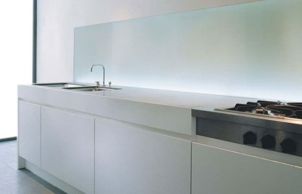

Semira - proszę bardzo :)
ad vocem oświetlenia
Co prawda niemal wszędzie są górne półki, ale chodzi stricte o oświetlenie :).
http://www.materialybudowlane.ceny.net.pl/wp-content/uploads/2011/07/ogrod_207.jpeg
http://cdn32.urzadzamy.smcloud.net/t/photos/thumbnails/20980/oswietlenie_kuchni_600x0_rozmiar-niestandardowy.jpg
http://cdn32.urzadzamy.smcloud.net/t/photos/thumbnails/20981/oswietlenie_kuchni_600x0_rozmiar-niestandardowy.jpg
http://bi.gazeta.pl/im/6/6824/z6824256X.jpg

jupiiii udało się :)
I do tego jakie super oświetlenie :). Co to? Masz namiary?
Co do tego drugiego oświetlenia - z blatu, to raczej daje bardziej efekt estetyczny (piękny zresztą) niż praktyczny - jak sądzicie?
Myśle, że ten kinkiet to aquaform cadra.
Tu troche lepiej go widać
http://images49.fotosik.pl/1256/9c876d3e4699a669gen.jpg
http://images47.fotosik.pl/1303/5e834e3e248f2611.jpg
Dla mnie niestety troche za drogi bo do oświetlenia całego blatu musiałabym mieć ich kilka
