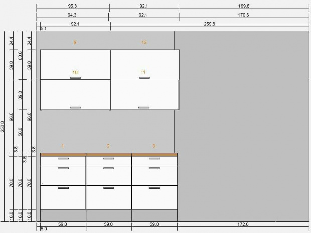

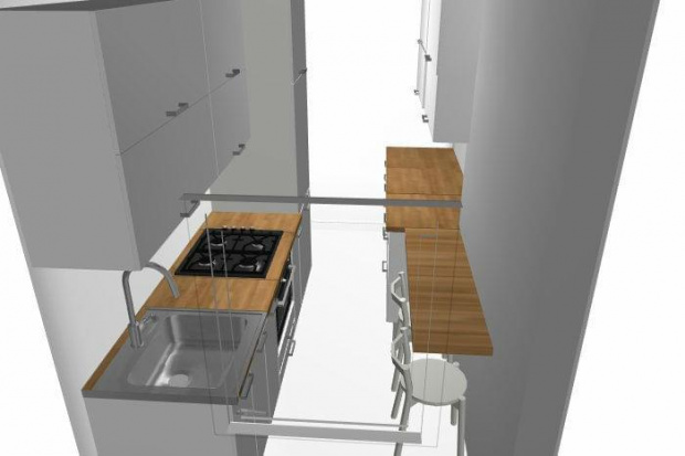

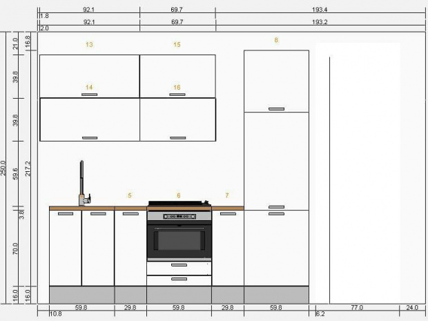

Magda, mam jeszcze taką propozycję. Rezygnujesz w niej wprawdzie z wysokiej zabudowy, ale myślę że jest wystarczająco dużo miejsca do przechowywania.Okap podszafkowy nie jest dodany na wizualizacjach. Szafki wymagają też "docięcia" do ścian na końcach wnęki. Można ewentualnie zmniejszyć ilość szafek o tą przy blacie-stoliku,by było szersze przejście przy lodówce i przedłużyć blat-stolik.

Dzustaa, jejku!!! Dziękuję, że poświęciłaś swój czas:-) Twoja wersja też oczywiście była brana pod uwagę, ale jest mały szczegolik. Koło szafki zlewozmywakowej mam zmywarkę - 45cm. A sama szafka zlewozmywakowa nie może stac idealnie przy ścianie, bo tam są rury c.o., które dołem ida do kaloryfera (na zdjęciu widać je przy suficie i jak wychodzą zza szafki dolnej).
Magda, szafki są odsunięte na 10 cm, nie wiem czy to wystarczy. Można też ewentualnie zrobić cargo 15 cm lub blendę między płytą, a lodówką i wówczas zmieści się też zmywarka 45cm :)

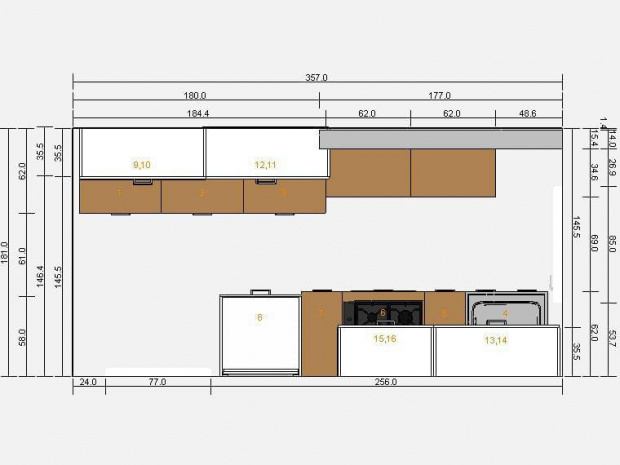

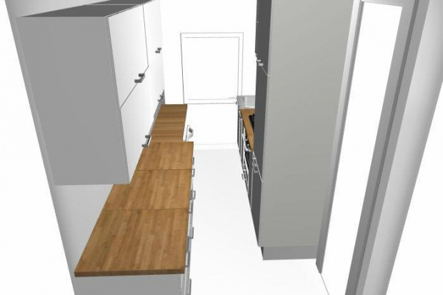

Magdo a drzwi możesz przesunąć? Na rzutach wyglada, że są w działówce.Jeśli to możliwe to mam taką propozycję. Głęboka zabudowa wysoka na lewo a na wprost zabudowa płytka.Dalej jak widać.
[ATTACH=CONFIG]113445[/ATTACH]
Edytowane przez mayland
[ATTACH=CONFIG]113443[/ATTACH]
Niestety, mylandziu, jest to niemozliwe. Za tą ścianką, czyli zaraz przy wejściu do kuchni od strony przedpokoju mam tam licznik gazowy:(
