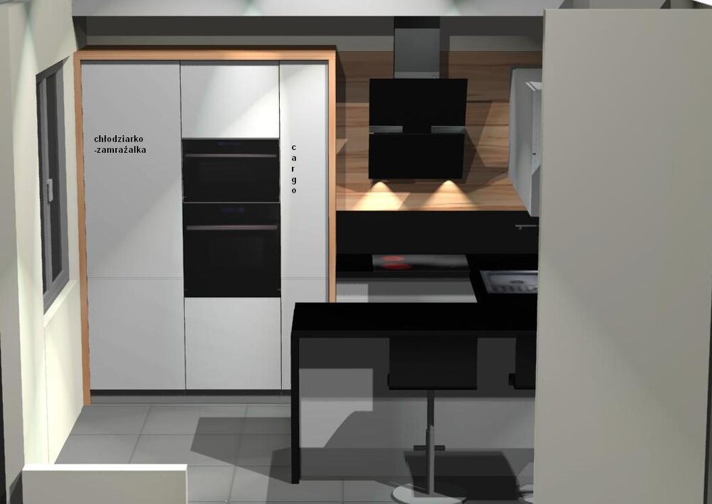

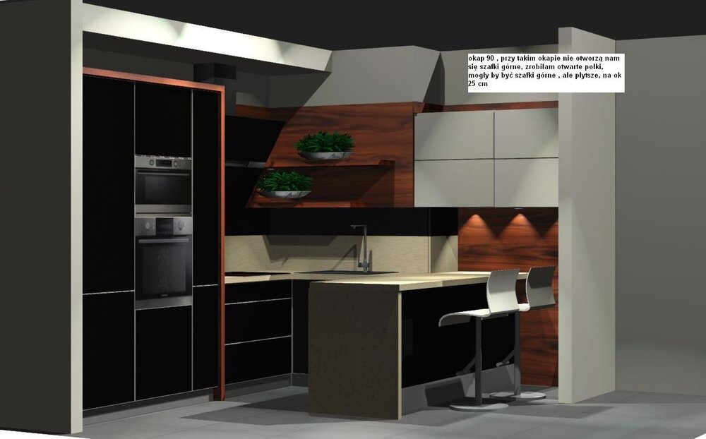

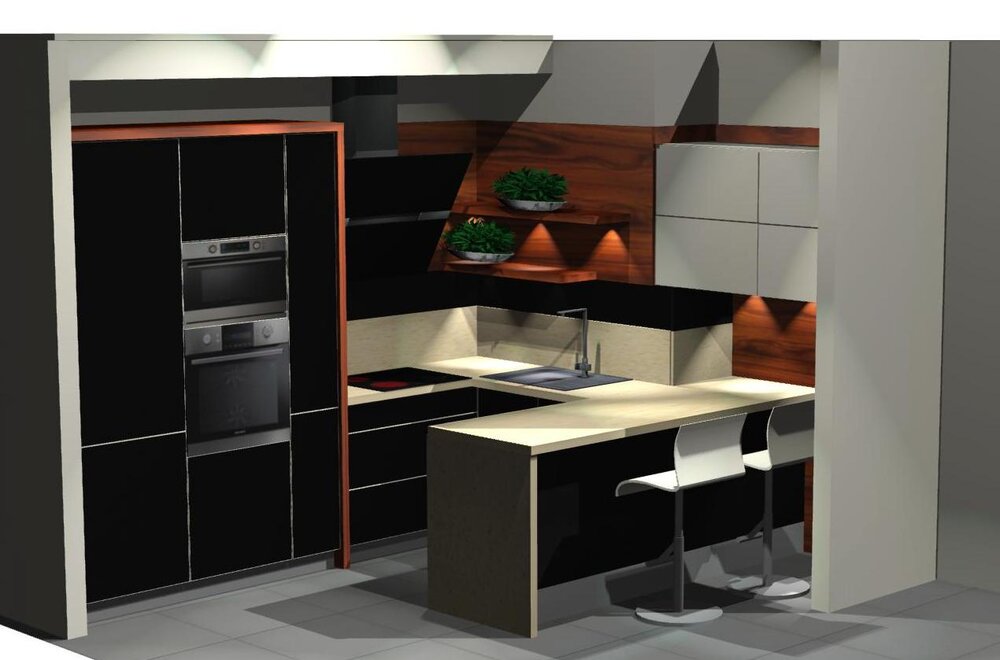

i co pestko? Udało Ci się jeszcze coś wymyślić? Pisałaś że moje zdjęcie Cie zainspirowało. Może jak nie masz czasu tego zwizualizaować to napisz, ja spróbuje sobie to wyobrazić. W tej chwili każy pomysł jest dla mnie na wagę złota :)
W tej chwili zastamawiam się nad tymi dwoma opcjami
http://images40.fotosik.pl/1663/156620c0d95b898a.jpg
http://images46.fotosik.pl/1628/ade773c9ad29ccfa.jpg
http://images35.fotosik.pl/1470/3a665b0d484b06cc.jpg

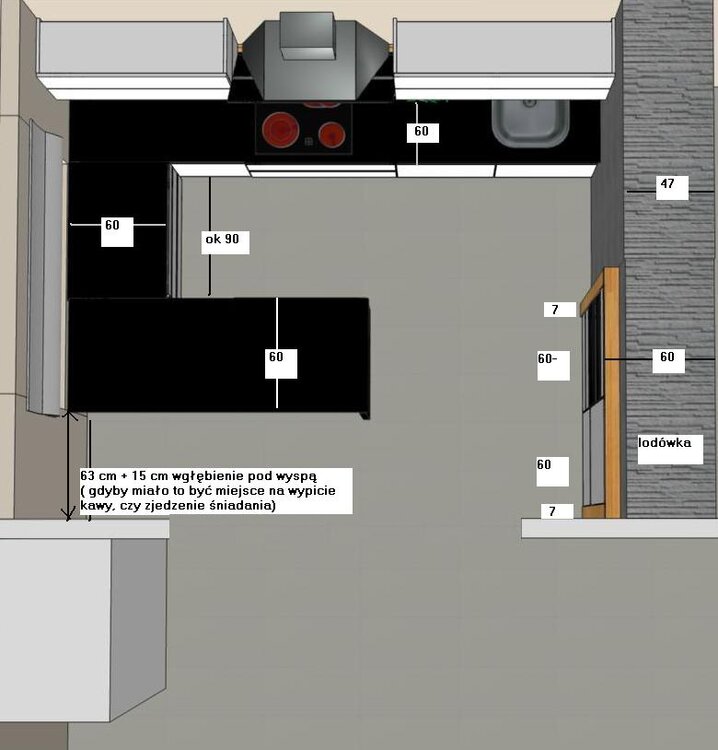

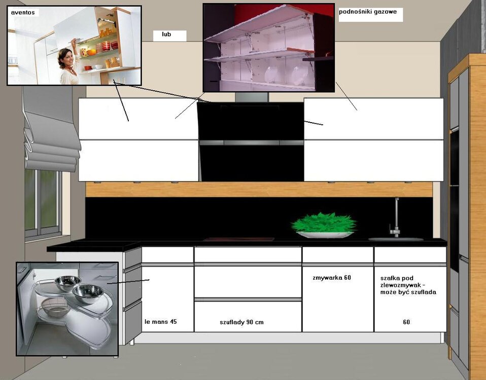

Ucichłam, bo przygniotło mnie robotą. Sorry, ale wszystkie musicie jeszcze poczekać z tydzień :( Tak u mnie bywa. Potem będę miała miesiąc luzu :yes:
Zdolałam tylko zrobić ogólny plan w skali i narysowałam jak ewentualnie zajęta byłaby przestrzeń podłogi
Jeśli Ci to nie robi jakiejś różnicy, to poczekaj jeszcze chwilkę na moje wypociny, bo za dużo musiałabym opisywać

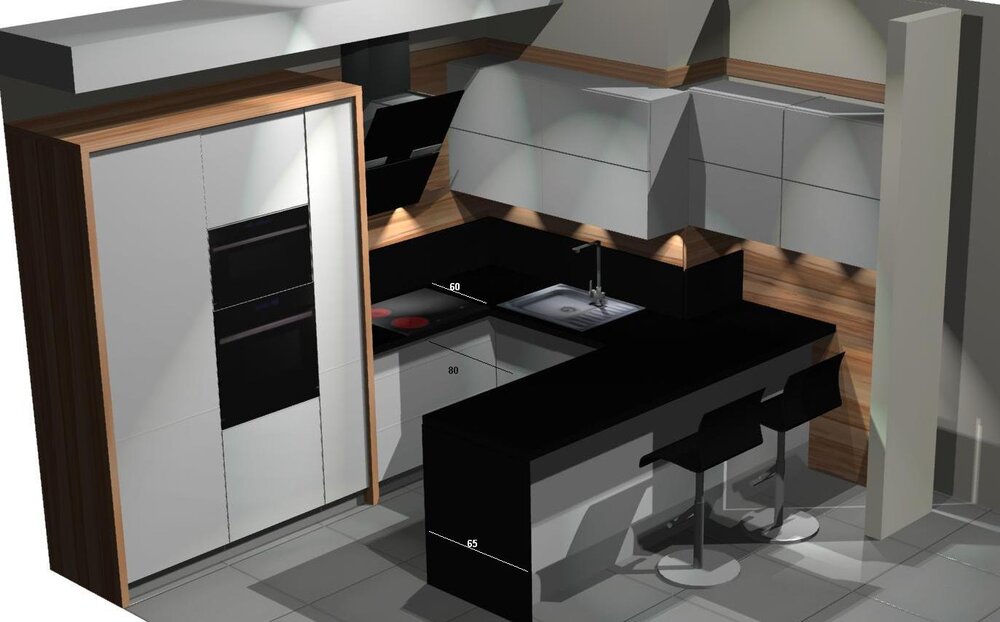

Witajcie
To może teraz kilka wizualizacji mojej kuchni. Nie zrwcajce prosze uwagi na kolorystykę bo o sam uklad tutaj chodzi. Co w ktorej wizualizacji bedzie niewygodne, zbedne, czego brakuje, moze jakies inne ustawienie?
Zawsze marzyla nam sie wyspa, lub polwysep ale mozemy zniego zrezygnowac dla wygody :) powinno byc tez taniej bo nie ma poztreby stosowac la mansow czy tez magic cornerow.

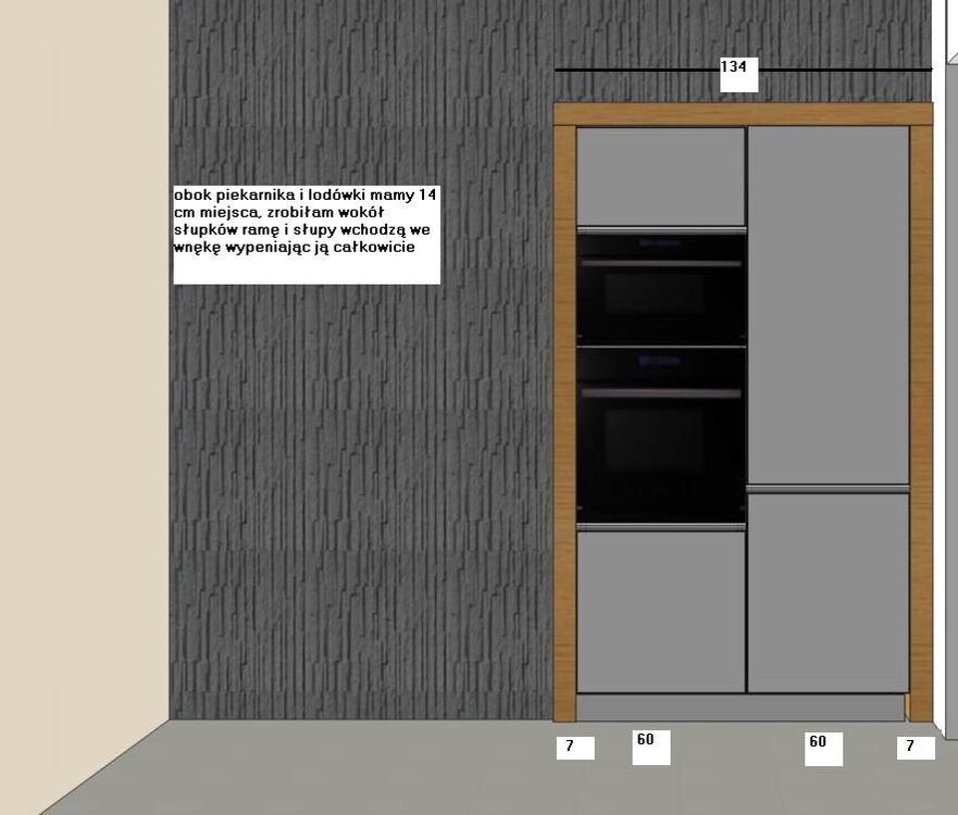

Witam
Oto moja kuchnia i chciałam się poznać Wasze opinie wszystkie uwagi i sugestie, jakieś zmiany mile widziane
Nie wolisz rozstawić sobie płyty i zlewu? Dwie osoby pracujące w kuchni będą sobie przeszkadzać (gdy jedna będzie przy zlewie a druga przy płycie)
