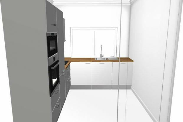

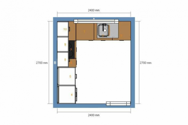

przy szerokości pomieszczenia 242 cm pasuje idealnie - zostaje 122 cm wolnej przestrzeni pomiędzy ciągami.
Elfir - dziękuję Ci bardzooooooooooooooooooooo! Spełniłaś moje marzenia o zabudowie!:)
Chciałabym więcej szuflad niż szafek pod oknami. Jak tu zrobić aby nie powstał taki "misz masz" - szafka potem szuflada itd. Czy lepiej dać tak jak na Twojej propozycji - wszystko w prostokąt?

szuflady czy szafki - nie wrysowywałam ich, pokazałam tylko możliwy sposób zabudowy. Szauflad poza tym będziesz mieć mnóstwo w wysokiej zabudowie, pod piekarnikiem i mikrofalą/kawiarką
Osobiście nie przepadam za szafkami narożnymi (drogie wyposażenie i mimo wszystko nie za wygodny dostęp), więc staram się unikać takich rozwiązań w kuchni
Zgadzam się z Tobą całkowicie. Ja również nie mam zamiaru inwestować w wyposażenie szafki narożnej (znajomi mają i jakoś nie powaliło mnie na kolana aby tyle za to płacić)
Wolę dołożyć sobie do blatu z kamienia :)
