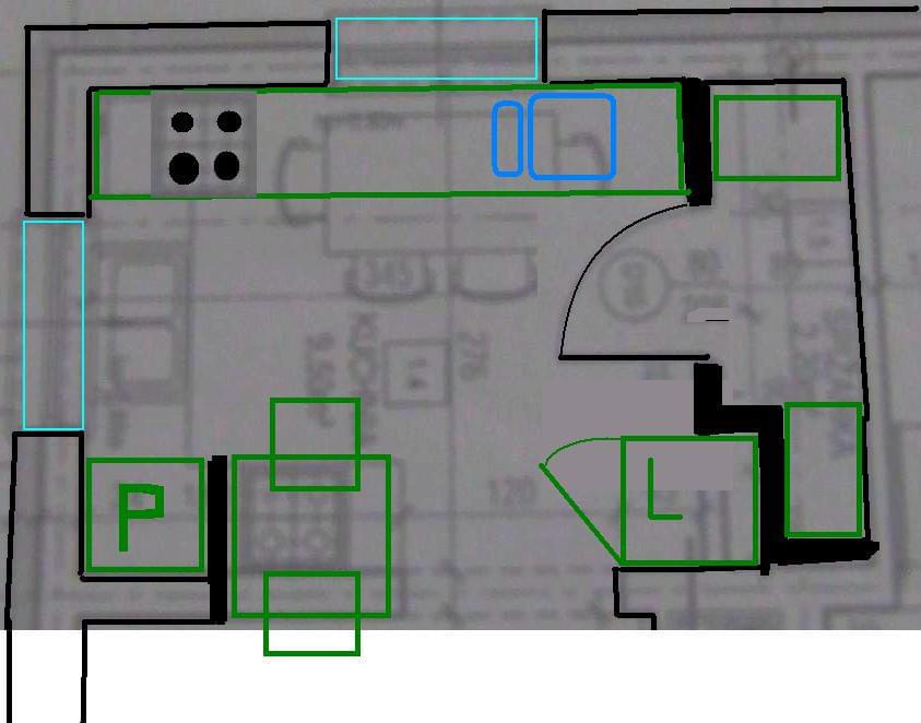

Na chwile obecna dysponuje jedynie czymś takim- zrobione aparatem, bardzo słabej jakosci, skan się zepsuł(jak zreszta ostatnio wszystkie sprzety domowe;)).
Sciana na ktorej jest zlew ma 120 cm, ta na ktorej stolik 350cm, ta przy barku jakies 63 cm, a ta ktora graniczy ze spizarka 135 cm(liczone tylko do drzwi spizarki). Zreszta nie wiem jak to sie wszystko liczy(myslę ze podalam dobre wymiary:rolleyes:). To jeszez bez tynkow( czy to wogole ma znaczenie?:rolleyes:)
Na projekcie widnieje sciana w calosci, nie dogadalismy sie z architektem i zostala przeistoczona w barek ze wzgledu na to iz salon ma tylko 21 m2 i nie ma zdyt duzo miejsca na stoł. Wiec barek juz musi zostac( mialam i tak przeprawe z Mezem zeby burzyc sciane,a teraz nie wyobrazam sobie ze mialabym mu powiedziec ze sciana ma znowu powstac...zreszta barek zaslania balagan kuchenny).

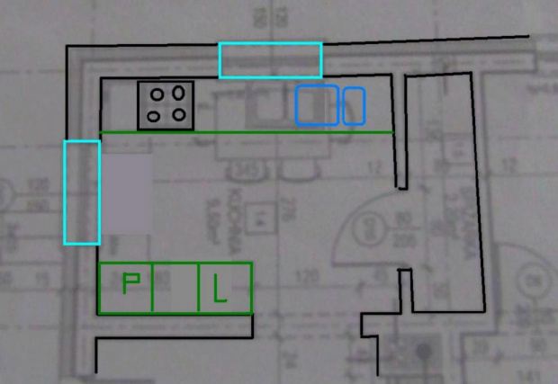

Ponizej wklejam projekty( wstepne ze studia meblowego)-te z lodowka frontem do salonu, i projekt w ktorym spodobal mi sie patent wysokiej zabudowy z lodowka bokiem do salonu).kuchnia.jpgkuchnia2.jpglodowka z boku.jpg
Wszelkie rady mile widziane, z góry bardzo dziekuję.
Czy ten rzut wogóle idzie odczytac, bo może to że ja widze jest bardziej wynikiem tego że wiem co tam jest. Za jakośc przepraszam. Mogę dobrą wkleic , ale w pn dopiero, a czas decyzji nagli:/

No to ja proponuję coś takiego:
1. Wysoka zabudowa naprzeciw niskiej: lodówka-cargo-piekarnik. Przy ściance maskującej wysoką zabudowę od strony pokoju dostawić stół jadalniany na 4 osoby
http://images37.fotosik.pl/1719/a93c5683d24b6e27gen.jpg
2. Układ głównego blatu j.w. Wcięcie w spiżarce umożliwia wstawienie lodówki wolnostojącej w powstałą wnękę (nawet nie trzeba robić tylnej ścianki, lodówka może się wentylować od spiżarki), po przeciwnej stronie zabudowany słupek z piekarnikiem. Pod powstałą ścianką rozkładany stolik 80x80 cm
http://images35.fotosik.pl/1566/44a1084a3fe3ad85.jpg
