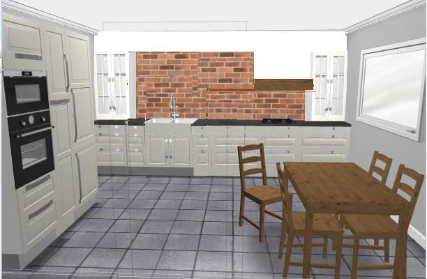

Moim zdaniem ten układ jest najlepszy jeśli nie ingerować za dużo w układ ścian:
http://images46.fotosik.pl/1739/c679fa4d3a8033ca.jpg
Wprowadziłam modyfikacje w postaci witrynek zamykających z dwóch stron blat roboczy.
Zwykły, nowoczesny okap radziłabym ukryć za zabudową z k-g wykończoną drewnem. Z tego samego drewna mozna dac półeczki na ścianie.
Tutaj tez okap maskowany płytą z k-g ale wykończony sztukaterią:
http://static.e-mieszkanie.pl/articles/9532f_mieszkanie-zdjecia_1_jpg_stylowy-apartament-7_main.jpg
Ponadto nad stołem (ściana z salonem) mozna zawiesić dodatkowe witrynki, niekonieczne od kompletu, np.:
http://t2.gstatic.com/images?q=tbn:ANd9GcS46WK7LlmS0R-M47g9BtWEc1QvnCNMyXQ_TzSjrOQPxj5X4uGh&t=1
pomalowana na biało przecierką:
http://img1.sprzedajemy.pl/540x405_wiszaca-witrynka-sza-972046.jpg
W tym układzie możesz nawet zrobić wyjście na ogród z kuchni.

Czyli myślisz,żeby zostawić sciany tak jak sa? a czy ewentualnie wyburzać tą ścianę pomiędzy kuchnią a salonem i wtedy stół byłby tylko granica pomiędzy pomieszczeniami. Witrynki po bokach i okap Super, jedynie co mysle skrócić troszkę witrynki i zakończyć taki ozdobnym czymś:
http://img267.imageshack.us/img267/4594/4888870f000f1de54de16e4.jpg tak jak w tych górnych szafkach. Witrynki na blacie są super tylko gdzieś trzeba postawic chlebak, czajnik, i ekspres a pod szafeczką wiszącą coś wcisne zawsze.
Anitka, a czy Ty przywiązana jesteś do takiej dużej sypialni? Wydaje się tak samo duża jak salon.
I co tam masz na zbiegu ścian kuchennej i tej między salonem a sypialnią?
Bo skoro już i tak wywalasz ściany i przesuwasz drzwi, to morze kosztem kawałka sypialni dałoby się zrobić pezpośrednie wejście do salonu z przedpokoju.
Jako stół-wyspę wykorzystałabmy szafkę stojącą. Na niej położyłaby centralnie kwadratowy blat. Dalej można kombinować jeszcze z dodaniem nóg, a pomiedzy nimi z jednej boku tego „stołu” zrobić półki.
Jak pisze Elfir możesz wyszukać jakieś fajne starocie również do tego pomysłu i wykorzystać jako podstawę do stołu.

pesteczko centralnie w środku domu czyli na zbiegu ścian kuchnia salon, przedpokój sypialnia jest komin;( jak to w starych domach często bywało niestety. Do sypialni takiej dużej nie jestem przywiązana ale jak kiedyś pisałam ma to być kiedyś osobny salon a salon zamienie na jadalnie z prawdziwego zdarzenia ale to dopiero wtedy gdy sypialnie przeniesiemy na poddasze, dlatego tej ściany nie ruszalam.Bardzo bym chciała osobne wejście do salonu ale chyba jest to niemożliwe, chyba że cos wymyslisz.
czyli np szafka płytsza niż standardowa np. 40-tka na to blat 80-tka i pod spodem powstanie miejsce na nogi. dodam grube toczone nogi i może byc fajnie. tylko gdzie tą wyspe ulokować żeby nie przeszkadzała w przejściu? a wogóle co sadzisz o tym ustawieniu kuchni?
http://img194.imageshack.us/img194/1329/cd74421000097b7e4f26ecf.jpg to projekt od forumkowiczki
http://img228.imageshack.us/img228/8994/kitchenforblog1.jpg np takie masywne nogi można dodać
http://img32.imageshack.us/img32/622/kitchen109.jpg a tu jest chyba to o co nam chodzi prawda?
Edytowane przez anitka89
nie wiem, czy to kwestia opcji kitchenplannera, ale wiszące szafki pociągnęłabym chyba do końca blatu (tak wiem, że sięganie do narożnika będzie mniej wygodne, ale byłoby symetrycznie, a poza tym na bank coś w tą szafkę wciśniesz (w skrajnej szafce trzymam książki kucharskie czy pojemnik-apteczkę, na bank nie byłoby problemu z ich wydostaniem))
dusiaka - wg mnie teraz jest wygodniej, jedyna drobna rzecz, to kierunek otwierania szafek 30 koło piekarnika - wygodniej byłoby w drugą stronę
co do szafek wiszących - mi akurat podobają się w wersji krótszej, tak aby nad tą częścią "barową" już ich nie było
Dziewczyny, dziękuję za rady :)
Może tak:
http://images47.fotosik.pl/1521/69d2a349017e6194.jpg
Elfir, a gdyby zamiast tego poszerzonego blatu dać podwyższoną ściankę, a la barek coby trochę kuchnię zasłonić od salonu? Coś takiego?
Nie chcę zabierać za dużo salonu, który i tak jest maleńki a muszę tam upchnąć stół, który zresztą chciałabym postawić do ścianki jak na załączonym zdjęciu.
Edytowane przez misskoke
1. W wysokiej zabudowie tylko lodówka, później normalnie blat i górne szafki (załączam przykładowe zdjęcie)
W obecnym mieszkaniu mam niemal identyczny układ lodówki i zlewu. Zlew jest dosunięty do bocznej ściany na ok. 10 cm. Zostaje skrawek miejsca na płyn do mycia naczyń i mydło w dozowniku. Brakuje przynajmniej pół metra po lewej stronie zlewu, żeby cokolwiek tam postawić, gdy wyjmuję/chowam coś z/do lodówki. Muszę sięgać na prawą stronę za zlewem. Przy dużych zakupach albo porządkowaniu lodówki, trochę to męczy.
Druga sprawa: gdzie umieścisz zmywarkę? Powinna być blisko zlewu i kosza na śmieci (do zrzucania resztek jedzenia), a jednocześnie w takim miejscu, by przy otwartych drzwiach od zmywarki i kosza móc się po tej kuchni ruszać. Jakoś tego nie widzę w tym układzie.
Wysoka zabudowa na całej ścianie.
Jeśli nie dasz rady zmieścić 3 słupków 60 cm obok siebie, to wrzucanie piekarnika w środek trochę kiepsko będzie wyglądać, bo rozwalisz całą symetrię. Ja bym dał lodówkę 60 cm po lewej, później wysokie cargo wysuwane 45 lub 50 cm typu dispensa lub tandem, dalej zaślepkę żeby nie walić dispensą w uchwyty szafek na drugiej ścianie, a pod oknem w szafce nablatowej piekarnik.
Tylko że chciałabym w słupku zabudować obok lodówki piekarnik i brakuje mi 8 centrymetrów niestety :(
W nowym mieszkaniu będę miał niemal identyczny układ kuchni, tylko u mnie na tej ścianie będzie 182 cm. I wyobraź sobie, że mi też brakuje tych centymetrów. :) Nawet planuję wyburzenie jednej ścianki, żeby przedłużyć to do 302 cm i... wtedy będzie mi brakowało kolejnych 30 centymetrów. :D A mówią, że małe jest piękne. ;)
