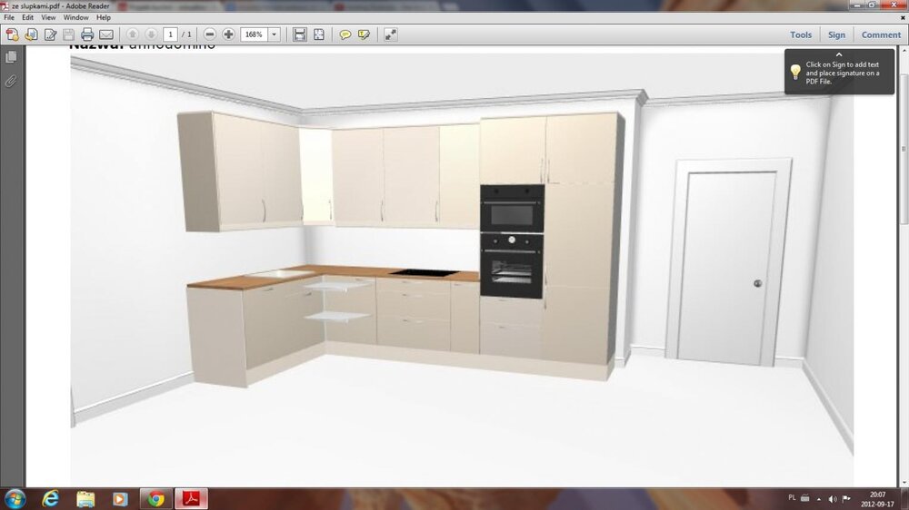

Witam,
jestem początkująca na tym forum więc proszę o wybaczenie i porady.
Mamy dwa całkiem różne projekty kuchni. Jeden uwzględnia słupek na pieakrnik, drugi jest z piekarnikiem pod płytą.
Proszę o poradę który jest bardziej fukcjonalny, czy w tym ze słupkiem nie będzie za mało blatu? Czy blat nie jest zbyt poszatkowany?
Zależało nam na tych szerszych szufladach 80 i stąd obecne w drugim pomyśle.
Jaki radzicie kolor szyby między szafkami?
Szafki w kolorze ecru.
Bardzo dziękuję za góry za wszelkie podpowiedzi :)
Kompletnie nie możemy sie zdecydować na projekt :(

Też mi się wydaje, że lepiej wygląda wersja z piekarnikiem pod blatem. Lepiej byłoby zamienić zlew z płytą, ale w ten sposób bardziej poszatkujesz sobie szafki.
A pomiędzy szafkami do ecri coś ciemniejszego, a nawet rozważyłabym czarny blat i szkło:rolleyes:

Dziękuję za pierwsze podpowiedzi :)
Sama już nie wiem - może kwestia jest tego, że lepiej wygląda opcja z piekarnikiem pod blatem bo jest trochę mniej monotonna i robiona w profesjonalnym programie a ta druga w programie Ikeowym i może trochę zbyt mdła?
Boję się z drugiej strony, że te dwa słupki wyglądają za ciężko a że nasz salon ma w sumie 24m2 - boję się żeby nie był zagracony.
A może jeszcze jakieś inne pomysły macie na rozstawienie? Ściana dłuższa ma 340 cm a chcielismy wyjśc na pokój ok 180 cm w L.
Z góry wielkie dzięki za pomoc :*
Ania

może wysoka zabudowa tam gdzie zlew a zlew tam gdzie wysoka zabuowa?
No tak... Też mi się ta opcja podoba, ale wtedy będzie jeszcze mniej blatu roboczego (bo róg też musi być zagospodarowany czymś wyższym wtedy) :(

nie musi. To może być miejsce do odkładania urządzeń, których nie chcesz na widoku, np. czajnik elektryczny.
taki kąt jest bardzo wygodny, własnie na sprzęty nie do pokazywania, ale akurat z czajnikiem to bym uwazała, bo przy takim ustawieniu gorąca para idzie prosto na meble i scianę, na pewno długo tego nie wytrzymają;)
