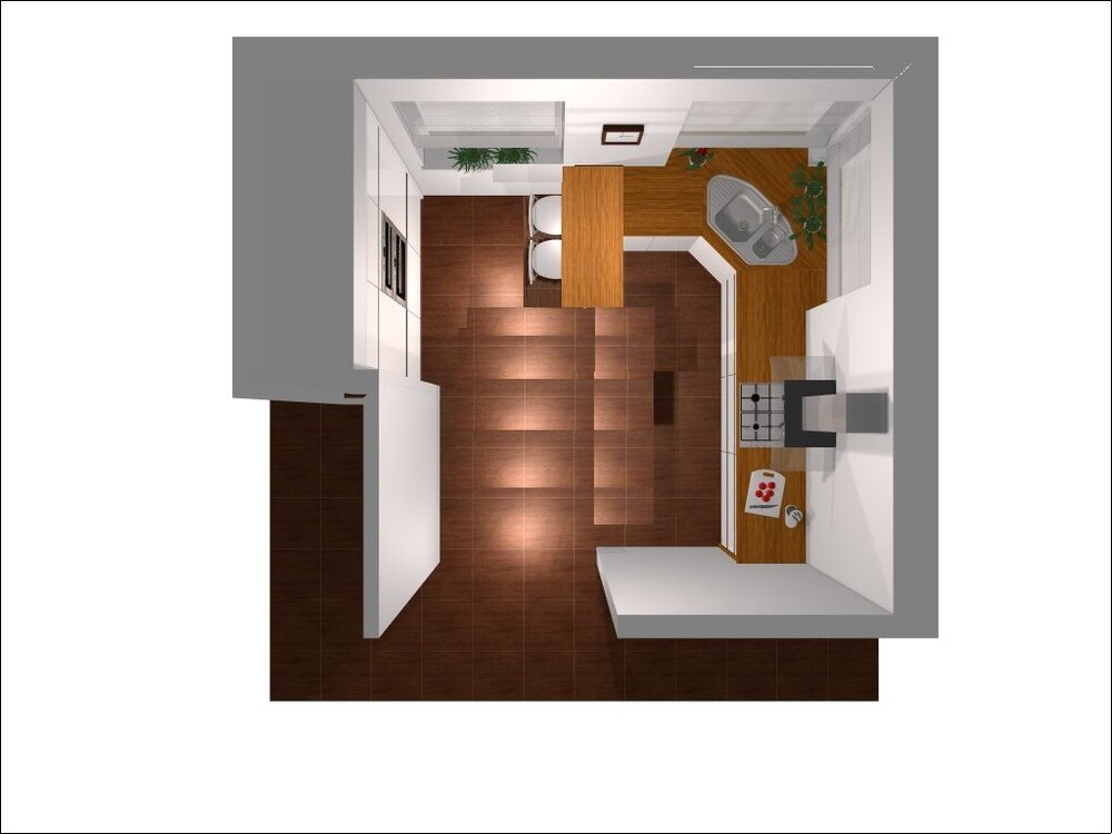

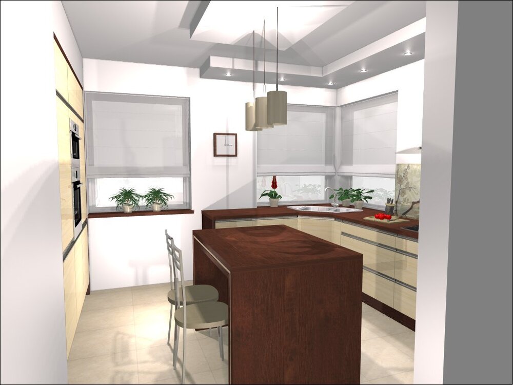

Witajcie, chciałabym Wam przedstawić mój projekt kuchni gdyż od dość dawna jestem czytelniczką tego forum:) ale nigdy nie brałam w nim udziału. Może chcieli byście coś mi doradzić ewentualnie odradzić w wyborze tej kuchni. Kuchnia ma być w kolorze biały połysk, blat rattan (troche inny odcień niż na wizualizacji) kolor podłogi również jaśniejszy (bradziej pod kolor rattanu).
Dziękuję i pozdrawiam[ATTACH=CONFIG]148675[/ATTACH][ATTACH=CONFIG]148676[/ATTACH][ATTACH=CONFIG]148677[/ATTACH][ATTACH=CONFIG]148678[/ATTACH][ATTACH=CONFIG]148679[/ATTACH]
Jakie masz szerokości przejść wokół wyspy?

I jeszcze rzut z góry:) [ATTACH=CONFIG]148681[/ATTACH]
Wyspa musi chyba być bardziej płytka. I ustawiłabym ją odwróconą o 90%. Blok wyspy przy takiej ciasnocie powinien mieć zaokrąglone narożniki.

Też się właśnie zastanawiałam czy nie odwócić tej wyspy. Jedyny argumentem, który mnie do tego nie przekonuje - nie podoba mi się że z salonu będzie widoczny spory kawałek blatu a w takim ustawieniu ta wyspa po prostu lepiej się prezentuje:rolleyes: W tej chwili ma ona wymiar 90x128. Myślałam również żeby ją zminiejszyć na 80x128 tylko nie wiem czy kosztem krótszym szafek czy blatu po stronie krzeseł. 1D.JPG Zastanawiam się czy wie ktoś może jeszcze czy są jakieś przciwskazania do tego żeby piekarnik był zaraz lodówki, bo ktoś mi zasegurował że mogą być przez to straty w cieple...:confused: Będzę wdzięczna za pomoc:)

między lodówką a piekarnikiem wstawiasz matę izolującą (styropian, wełna mineralna).
Co do wyspy - zachowane są minimalne odległości przejść? Bo za mała wyspa będzie po prostu przeszkadzającym w poruszaniu się po kuchni meblem a nie dodatkowym blatem roboczym.
Może zamiast wyspy wstaw po prostu okragły stolik z krzesłami?
