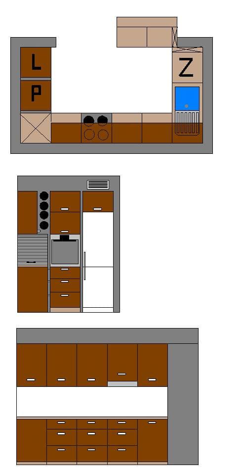

Prosto - wg standartowych szafek 60 i narożnikowych 90 cm:
http://images33.fotosik.pl/479/fc6f31f9754a0ed2.jpg
Od lewej:
wnęka 60 cm na lodówkę
maskownica 5 cm
wnęka 60 cm na słupek z piekarnikiem
maskownica 5 cm
druga ściana:
szafka 90 cm
szafka 60 cm z płytą
szafka 60 cm szuflady
ściana z oknem:
szafka 90 cm ze zlewem
zmywarka 60 cm
maskownica 10 cm
barek:
maskownia 10 cm
szafka 50 cm wąska na 40 cm
szafka 60 cm wąska na 40 cm
Obie kryte blatem 60 cm (20 cm miejsca na nogi od strony salonu)
Teraz wiszące:
5 x 60 cm, w tym jedna po zabudowę okapu.
Na końcu ściany maskownica o głebokości 60 cm. Mozna w niej zrobić półkę na butelki (na rysunku czarne, okrągłe otwory)
Pomiędzy szafkami dolnymi a górnymi, w kącie po lewej wnęka na szafkę żaluzjową 60x60x60 cm
Całość mozna złożyć z mebli IKEA.
