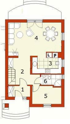

Prosto - wg standartowych szafek 60 i narożnikowych 90 cm:
http://images33.fotosik.pl/479/fc6f31f9754a0ed2.jpg
Całość mozna złożyć z mebli IKEA.
Próbowałam też....ale....
nie chcę zlewu pod oknem i nie mogę mieć tak daleko zmywarki - przyłącza są na początku po lewej stronie długiej ściany a na 150 cm wylot pod okap kuchenny....
Odnośnik do komentarza
https://forum.murator.pl/topic/127930-projekt-kuchni-wizualizacje/page/347/#findComment-5615558
Udostępnij na innych stronach
To daj zmywarkę koło szafki z płytą i odwróć zlew o 90 stopni.
Dalekie dojście do wody to żaden problem w dobie odpowietrzaczy automatycznych. Przynajmniej mój hydraulik nie widział żadnych problemów i pozwalał montować zlew w dowolnym miejscu kuchni. U ciebie różnica między szafką narożnkową a moją propozycją wynosi ile? 30 cm? Uważasz, że to istotna różnica? Spadek skutecznej kanalizacji wynosi 2%. Dla odległości 400 cm i wysokością odplywu kanalizacyjnego 50 cm, kąt wynosi 7 stopni (12 %).
Zmywarkę podłącza się pod zlewem do wody i kanalizy, bo ma wymuszony pompą odpływ ścieków.
Tak więc wydaje mi się, że trochę przesadzasz z tym strachem przed odległością do przyłączy.
Rozważ też opcję - zlew tam gdzie wysoka zabudowa a wysoka zabudowa przy oknie. Wówczas całą strefę roboczą masz osłoniętą od strony salonu.

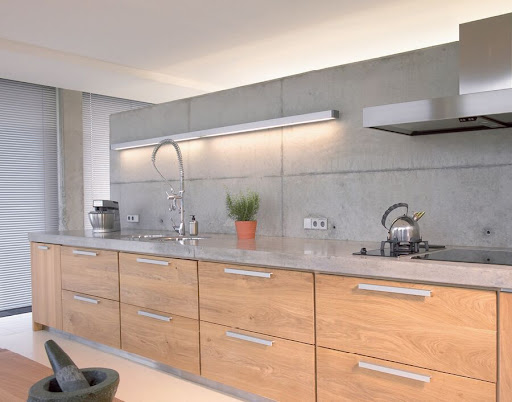

Dlaczego tak ścisneliście zlew i kuchenkę? Przecież to niebezpieczne - można się oparzyć o garnek zmywając. Ktoś ci to projektował czy sami wpadliście na coś takiego?!
Macie tyle blatów!
Jeśli zamierzacie mieć taki surowy, szary wystrój, to dobrym rozwiązaniem między szafkami będą płyty betonu architektonicznego.
W Poznaniu tanie blaty sa w marketach budowlanych :p

Nie tynk, tylko płyty impregnowane:
http://lh5.ggpht.com/_s4gu-iIsLjo/TFajgFg-dBI/AAAAAAAAH20/XVuLP7NOWXc/08betonscianavi7.jpg
Tutaj mozna o nich poczytać: http://forum.muratordom.pl/showthread.php?147909-Dziennik-Budowy/page5
Tutaj blat z Castoramy:
http://www.castorama.pl/katalog-produktow/kuchnia/blaty/blat-kuchenny-space.html
Nadal uważam, że macie niefunkcjonalne rozwiązanie. To, że mieliście tak dotychczas nie znaczy, że było to właściwe. Przenoszenie do domków jednorodzinnych rozwiązań z bloków nie jest dobrym pomysłem. Gdzie będziecie ostawiać garnki po lewej stronie? Jak WYGODNIE sięgnąc do garnka po lewej z tyłu? Gdzie ustawiacie talerze do panierowania podczas smażenia kotletów? W zlewie?
