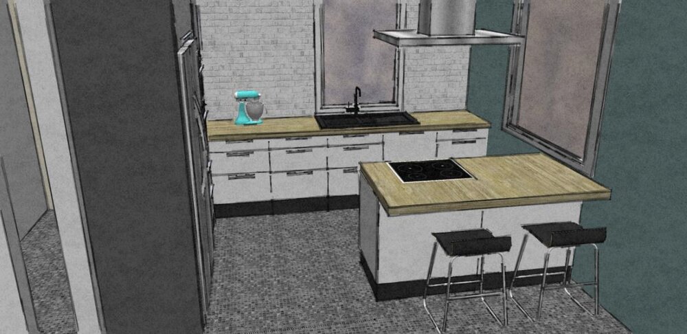

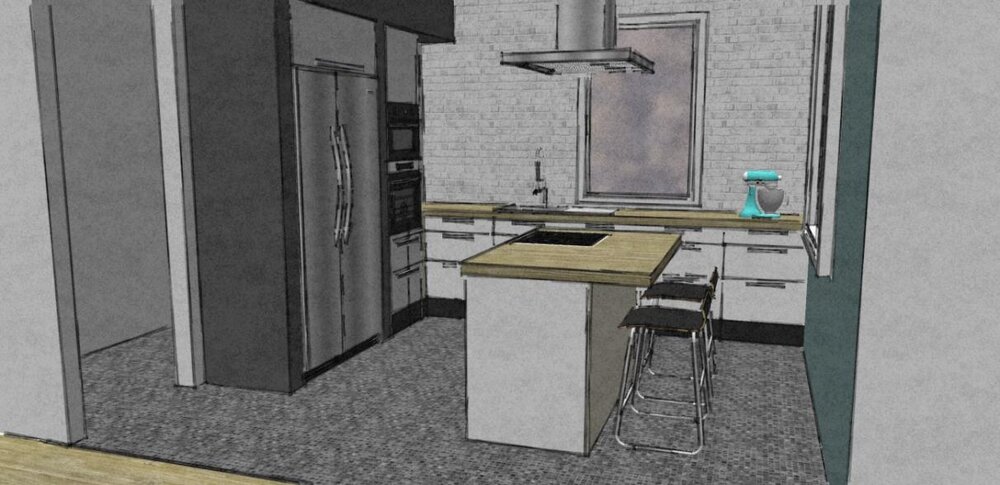

kingoola- wizualizacja jednej z moich wersji
projekty z wyspa są bardzo ładne i kuszące, tylko osobiście nigdy nie miałam okazji funkcjonować w takiej kuchni ani nikogo obserwować jak sobie daje rade w niej, stad tez mam lekkie obawy,
jak się ma wygląd do funkcjonalności (chodzi mi o zestawienie do tradycyjnej kuchni??

Elfir ja nie planuje obok kuchenki piekarnika w wysokiej zabudowie, tylko na dole w szafce, bo pod kuchenka nie wejdzie nam ze wzgledu na okap wysuwany z blatu...
Wiem,ze cargo to wydatek, wiec zamiast niego moge tez rozwazyc zwykla waska szafke z polkami w srodku :)
chodzi mi o takie cos jak na zdjeciu ponizej,sam dol szafek, tyle ze bez okapu i piekarnik obok kuchenki w ktorejs szafce...
