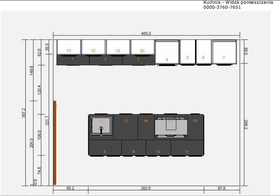

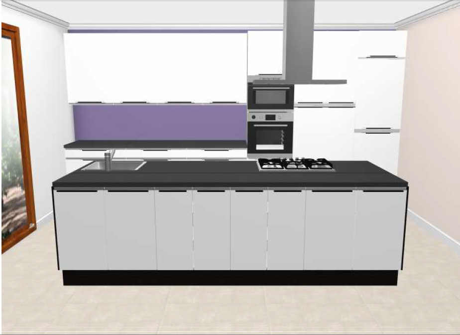

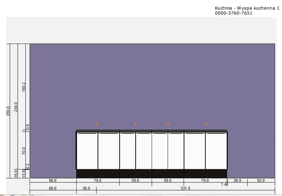

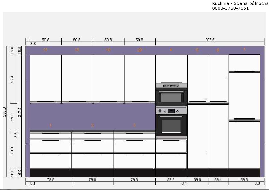

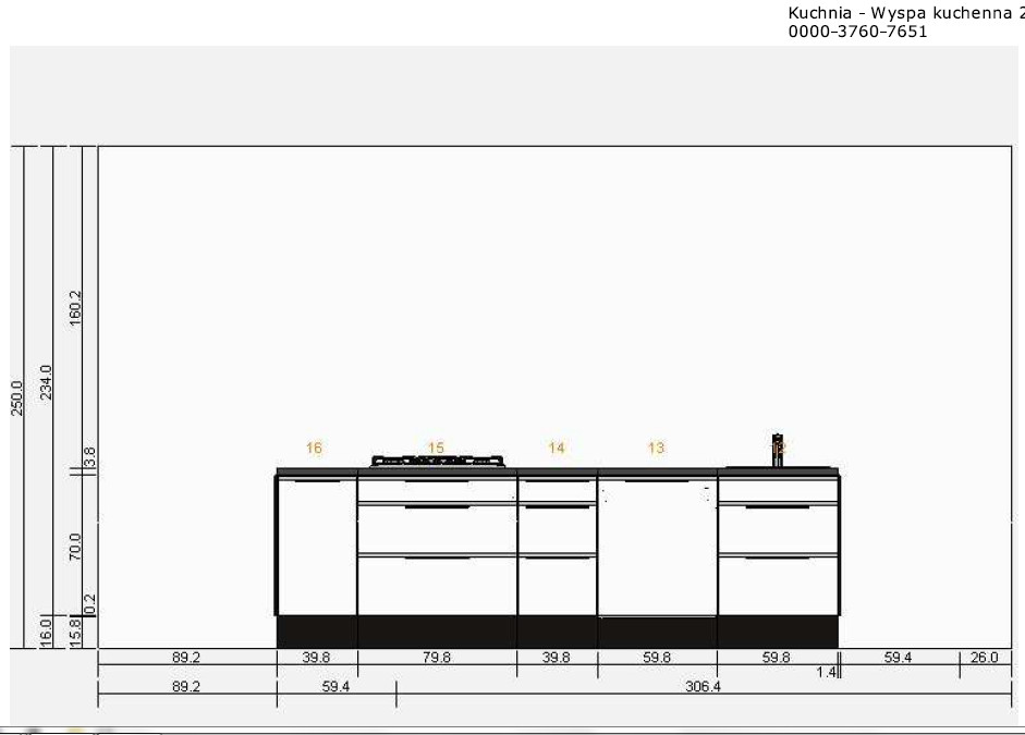

Witam.
Na wstępie chciałbym się przedstawić i przywitać. Jestem Marcin, razem z żoną Emilią planujemy w końcu urządzić w domu naszą kuchnię marzeń.
Kupiliśmy dom do ukończenia i zdecydowaliśmy że wstawimy do kuchni nasze meble z poprzedniego domu bo są ważniejsze wydatki.
Teraz trochę odetchnęliśmy finansowo i myślimy o kuchni.
Wiec do rzeczy:
Kuchnia jest otwarta na salon i jadalnię całość to prostokąt o szerokości 4,55 X 12m kuchnia wydzielona jest na długości ok 3,5m.
Chcemy aby ta kuchnia była nowoczesna z bielą i czernią. Po wielu przeczytanych w tym wątku stronach doszliśmy do takiego stanu:
http://obrazki.elektroda.pl/3713104000_1355674294_thumb.jpg http://obrazki.elektroda.pl/7826962900_1355674295_thumb.jpg http://obrazki.elektroda.pl/8539663800_1355674296_thumb.jpg http://obrazki.elektroda.pl/4662174400_1355674297_thumb.jpg http://obrazki.elektroda.pl/4882980400_1355674298_thumb.jpg
Czy taki układ będzie praktyczny ?Proszę o opinie.
Pozdrawiam.
Minimum nie oznacza wygody. 80 cm to szerokość drzwi do pokoju.
IMHO wygodnie jest 100 a bardzo wygodnie 120 cm.
Może zlew daj pod ścianę i na zmniejszonej o 40 cm wyspie zostaw tylko płytę?
