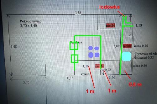

Chcialbym jeszcze zapytac jaka bylaby odpowiednia dlugosc tej połwyspy i czy na ta scianke miedzy kominem a oknem dac jakies poleczki tak jak bylo w zamiarze czy raczej nic nie wieszac? Przy tym projekcie z połwyspą ograniczamy szafki wiszace do minimum ale pomysl bardzo przypadl mi do gustu:) A co wtedy ze stolem? Tak tez sobie myslalem czy by nie dalo sie polaczyc tego ciagu pod oknami z ta wyspa i mozna by w tym polaczeniu cos zabudowac.
Półwysep taki długi, by do przeciwległej ściany było 120 cm. Wychodzi ok 150 cm.
Od strony pokoju masz barek z krzesłami.
Gdybyś połączył zabudowę pod oknem z półwyspem, półwysep byłby płytki - tylko 90 cm. Ale można kombinować. Można też dać płytsze szafki w łączniku - nie 60 cm a 40 cm głębokości (nie jako blat roboczy, ale jako blat pomocniczy).

Moim zdaniem "barek" wygląda karykaturalnie. Jest za mały i w zasadzie nie będzie pełnił żadnych funkcji. Chyba, że zrezygnujesz z ostatniej szafki?
Szkoda, że wejście (do spiżarki) nie jest przesunięte ku drugiej ścianie. Wówczas byłby jeden ciąg blatu roboczego zawierającego i płytę i zlew.
Ja bym wolała mieć płytę za lodówką, a nie tak na brzegu blatu - łatwiej coś zrzucić - zaczepić gorącego przechodząc. A z tego małego kawałeczka po lewej od płyty nie skorzystasz, bo na wszystko bedzie za wąski (co innego gdyby była tu ściana, można chociaż jakieś przyprawy poustawiać, ale tu jest przejście i wszystko bedzie spadać niestety). Również gotujace się garnki bedzie mniej widać. Dodatkowo jesli przerzucisz płytę za lodówkę zyskasz lepiej doświetlona przestrzen roboczą blatu. W chwili obecnej masz blat roboczy za lodówką, który będzie ciemny, bo zasłonisz go sobą stojąc przy nim.
Wyrównałabym też wysokości szafek (słupek z piekarnikiem i szafki nad blatem). Może żeby wejście do spizarki tak nie raziło zrobić u stolarza razem z kuchnia wkomponowane w zabudowę kuchenna i dodatkowo pociągnąć szafki nad drzwimi... jako dodatkowe, z których mniej się korzysta.
Znaczy tak?
Z tym wyrównaniem to faktycznie racja.
Nie wiem czy szafki nad drzwiami nie zrobią takiego tunelu. Spiżarka będzie spora więc dodatkowe szafki raczej się nie przydadzą :)
A może słupek z piekarnikiem przenieść tam gdzie obecnie jest płyta, a płytę koło zlewu w kącie dać
Myśleliśmy nad tym, ale mało by miejsca zostało między zlewem, a płytą.
To zielone to komin, a lodówka side-by-side nam się marzy po prostu :) A, że będziemy mieszkać z dala od hipermarketów to zapasy też muszą się gdzieś pomieścić :)
Wiesz, dla mnie jest to niewygodne właśnie z powodu rozbicia blatów roboczych (np. przenoszenie mokrych warzyw ze zlewu do garnka na płycie, z których kapać będzie woda na podłogę).
Jest to faktycznie minus, ale chyba do przeżycia.
