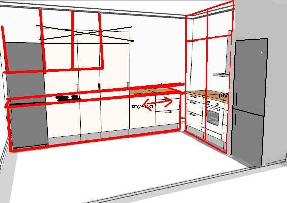

ofca - a dlaczego nie zaplanujesz bardziej prosto:
http://images39.fotosik.pl/1905/31ceb137d1d62ba7.jpg
Jeden długi ciąg roboczy a na krótszej ściance wysoka zabudowa + lodówka we wnęce z płyty g-k
Za wysoką zabudową możesz mieć "schowek" zamykany szafką żaluzjową np. na mikser.
ponieważ prowadzi w tym miejscu szlak komunikacyjny.

Elfir, przerabialam wczesniej wiele projektow, ale za kazdym razem slyszalam, ze zadnych przerobek nie moze byc, zlew musi byc gdzie jest, bo tam sa rurki pod wode i kanalizacje, plyta musi byc gdzie jest, bo tam jest sila i mozliwosc podpiecia okapu pod komin...
myslalam, zeby chociaz wlasnie zamienic miejscami zlew z zmywarka, ale nie wiem czy podpiecie tego wszystkiego pod zlew nie bedzie klopotliwe:/
Na moim rysunku zlew jest przesunięty o zmywarkę. Podłączenie takiej odległości do kanalizacji nie jest wyczynem nawet dla złego hydraulika.
A siłę i gniazdko okapu - co za problem przedłużyć kable w peszlu i poprowadzić dołem po ścianie?
