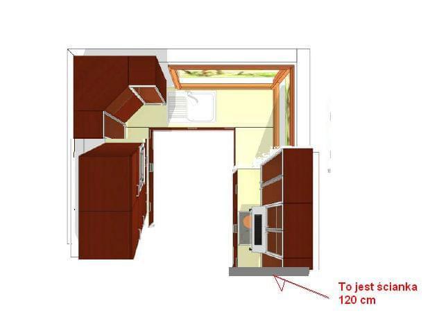

Zakończenie blatu, po zamianie miejscami wysokiej zabudowy z płytą, można przesłonić dobudowanym murkiem o wysokości np. 150 cm.
Wklejałam w drugim wątku:
http://img-pl1.b-dn.net/upl/xl/zdjecie_9538_kuchnia_jadalnia_salon_projekty_jadalnia.jpg
fajny pomysł, tylko u mnie salon jest po na lewej stronie kuchni , wiec płyta bedzie widoczna z przodu i te gary
no to daj rzut kondygnacji, to pomyslimy jak to załonić. Ja mam wrażenie, że nadal nie rozumiesz o czym ja piszę :D
Elfir mowisz i masz :D tylko prosze nie patrz jak ten rzut bardzo technicznie zrobiony-poprostu taki mialam na ta chwile pod reką
przerywana linia to wejscie do salonu
http://images47.fotosik.pl/1736/9803e1105c7bdd17gen.jpg
p.s dziekuje bardzo za chęć pomocy

Wolałabym abyście wklejały rzuty z planów technicznych. Niestety, po niektórych rysunkach trudno się zorientować co jest narysowane :)
Kurczak81 - ta kuchnia to gdzie dokładnie ma być - w tej wnęce? Jakie są wymiary ścian - od narożnika do okna?
Jak zrobisz wyspę to już nie wiem gdzie chcesz mieć kanapę i stół?
Elfir
no tak zapomniałam dopisać. Tak - kuchnia we wnęce. Od narożnika do okna jest po 115 cm. Serio nici z wyspy?
Bliżej wieczoru wrzucę skana projektu.
Dorzucam skan.
Jeśli zachodzi potrzeba wrzucę całość rzutu. Kominek jest przesunięty w prawą stronę.
