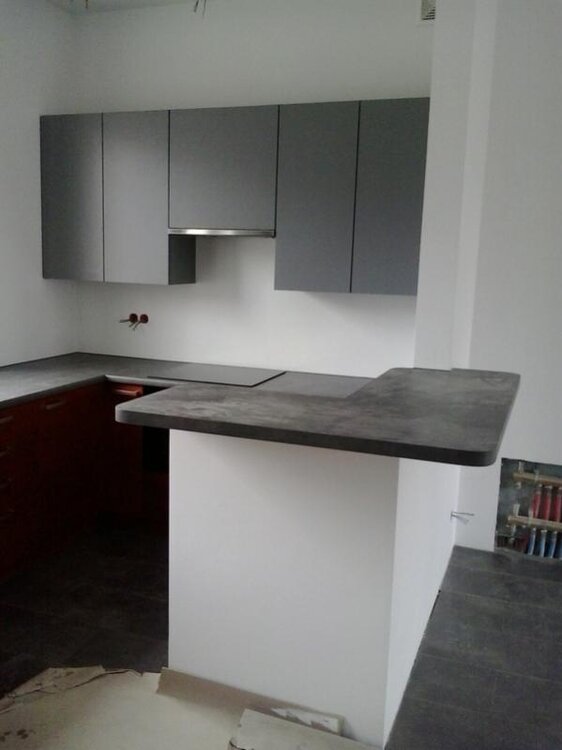

Cos Wam pokażę
To moja kuchnia - niezgodna ze sztuką, bo narożników mam aż trzy, a odległość między równoległymi ciągami ma tylko 100cm, ale z braku miejsca (jak pisałam parę postów wyżej - to też tylko aneks) zrobiłam to właśnie w ten sposób, by mieć maksimum blatu. Piekarnik też dałam pod płytą, bo nie chciałam wysokiej zabudowy.
Mam ścianki oddzielające kuchnię od pokoju i zasłaniające kuchenny nieporządek. Mam też barek.
Jestem zadowolona. Kosze też wyjeżdżają, jak widać na obrazku :)
Nie proponuję niczego niesprawdzonego ;)
Edytowane przez Kamila_len
