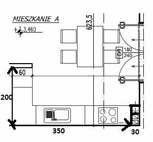

Witam, jestem na etapie planowania kuchni w mieszkaniu. Wklejam rzut kuchni od dewelopera, przyłącza są wyprowadzone według tego projektu, myślę że jest w miarę funkcjonalnie.
http://images61.fotosik.pl/28/58dd6577496eebf8.jpg
Bardzo podobają mi się kuchnie z wysoką zabudową i stąd moje pytanie gdybym zaplanowała wysoką zabudowę z lodowką i piekarnikiem na tej krótszej (2m) ścianie to dać ją do sufitu? wysokośc mieszkania to 2,65 i co zrobić w rogu żeby było wygodnie z niego korzystać? Z góry dziękuję za sugestie.

ja mam bardzo podobny układ , ale ta krótsza ścianka miała u mnie 260 cm.
zmieścił się słupek, a problem ciasnego narożnika został rozwiązany umieszczeniem zlewozmywaka w narożnej szafce. rozwiązanie ma oczywiste wady (szafka nie jest optymalnie wykorzystana ze względu na syfony itd.), ale jeśli chodzi o komfort korzystania - jestem zadowolona.
Panna Z. Przerwy między między meblami wynikają z tego że lodówkę trzeba jakoś otworzyć i szafkę za piecykiem również :) .
Duś Przeniesienia przyłączy nie wchodzi raczej w grę. Jest to kuchnia w typowym wieżowcu. Taki układ jaki zaproponowałaś rozmyślałam, ale po dłuuuugim zastanowieniu stwierdziłam, że nie chce mieć zlewu w oknie :). I dlatego że odległość między zlewem a lodówką było by bardzo małe. Co oznacza że w dwie osoby byśmy musieli się mijać żeby wejść/wyjść z kuchni :bash:

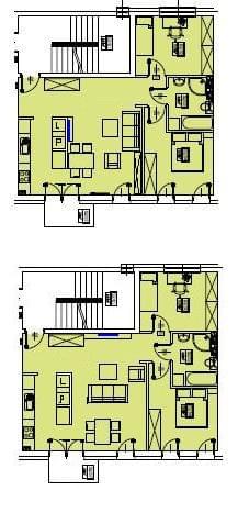

Dziękuję za sugestie w sprawie kuchni :) Poniżej wklejam rzut całego mieszkania. Wracając do kuchni to zauważyłam, że będzie mało blatu roboczego dlatego chciałam wcisnąć tam wyspę, natomiast stół przesunęłabym na ścianę obok drzwi balkonowych (na planie wisi tam tv) Dodam, że stół na co dzień będzie używany tylko przez 2 osoby dlatego nie musi być duży.
http://images64.fotosik.pl/30/bb2100f9c712dd1e.jpg
proponuję układ dwurzędowy, trochę jak w jednej z kuchni Nataly:
http://images63.fotosik.pl/31/ffb03c1296bc06b0.jpg
http://cdn1.urzadzamy.smcloud.net/t/user_photos/t/15426/dsc07010jpg_1171197.jpg
Stąd:
http://www.urzadzamy.pl/galeria/uzytkownik/3298/15426/dsc07010jpg/
gdzie tył wysokiej zabudowy jednoczesnie będzie scianką pod TV. Lub w ogóle otworzyć pokój na korytarz.
