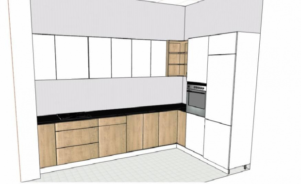

Witam, przedstawiam poniżej projekt mojej kuchni. Stolarz niestety nie udostępnił mi wizualizacji więc musiałam je zrobić sama. Co sądzicie? Może napisze jakie szafki są w kolejności bo właśnie zauważyłam, że zapomniałam dorysować zlewu:)
Od lewej strony cargo 30, szuflady pod płytą 80, zmywarka 60, szafka pod zlew 80, szafka narożna( jeszcze nie wiem czy magic corner czy zwykłe półki). Od prawej strony lodówka w zabudowie 60, słupek z piekarnikiem 60 i cargo 20. U góry w rogu mają być otwarte półki, a reszta górnych szafek to 40, tylko na zabudowany okap będzie 60. Proszę o konstruktywną krytykę.

cargo na ściereczki do dla mnie niepotrzebne ustrojstwo. na nartach korzystaliśmy z kuchni z takim cudem i nikomu się ściereczki odwieszać nie chciało. siła przyzwyczajenia wzięła górę.
natomiast a propos półeczek się zgadzam "psują" mi górną zabudowę, a od strony praktycznej - będą siedliskiem tłuściutkiego kurzu (mimo iż nie w bezpośrednim sąsiedztwie okapu - to się jednak trochę niesie).

Amelie bardzo fajny projekt :) podoba mi sie, ze juz planujesz co gdzie umiescisz :) sama chetnie poczytam, bo znajac zycie, jak bede sie ze wszystkim przenosic to i tak cos pozmieniam,ja patrze pod katem dostepnosci naczyn rowniez dla dzieci, by np miseczki do mleka czy przekasek mialy w zasiegu reki, by kubeczki, szklanki tez potrafily sobie siegnac np z szflady, bez wspinania czy podskakiwania do wysokich slupkow
pod zlew mozesz dac 60-tke jesli nie planujesz dodatkowych urzadzen pod zlewem, a np 1 kosz Ci wystarczy, bo reszte smieci segregujesz w innym pomieszczeniu gospodarczym (ja tak planuje robic), ale jesli cos wiecej tam ma byc i masz miejsce, to spokojnie mozesz dac 80 i bedzie wygodnie
anawie tez zlikwidowalabym gorne polki, a slupek z lodowka i piekarnikiem oddzielilabym tym 20cm cargo (tyle, ze nie jestem zwolenniczka stawiania lodowki przy piekarniku)
