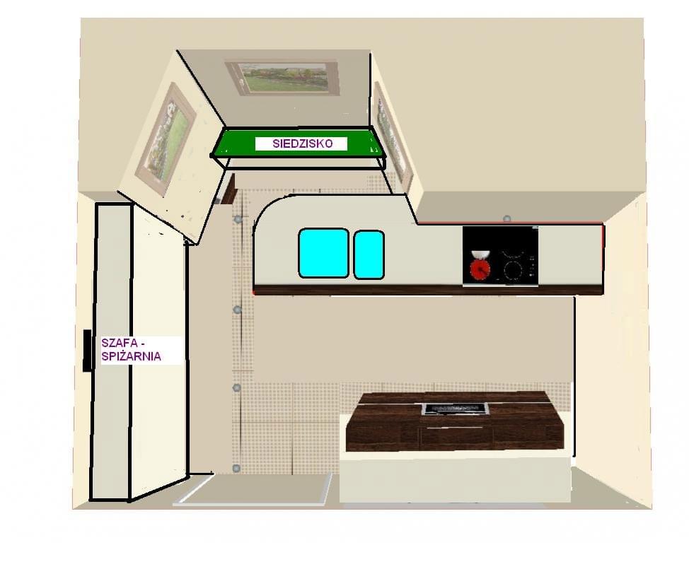

tez mi sie wlasnie to nie widzi- ale stolarz wlasnie stwierdzil ze tak jest ergonomicznie.
Zastanawialam sie aby stolik byl wlasnie w wykuszu a prawa strone zrobic takim klasycznym ciagiem.
Ten projekt tak wyglada bo wczesniej po prawej str ( wysoka zabudowa) byla spizarka, ktora zburzylam bo kuchnia byla mala i nie ustawna. chyba musze poprosic o inny projekt.

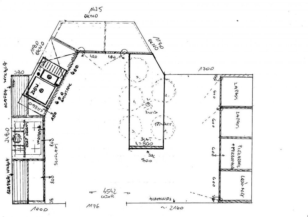

Agatomek wg mnie projekt nie jest funkcjonalny
- nie zabudowalabym wykusza to po 1 ......
- po 2 - rozumiem, ze woda jest na scianie prostej a nie juz w wykuszu ?? wtedy tam, gdzie kuchenka ze zlewem zrobic tylko ciag szafek ze zlewem (plus poziome wiszace, by bylo lekko)
- po 3 - wysoka zabudowa moze zostac tu gdzie jest ........

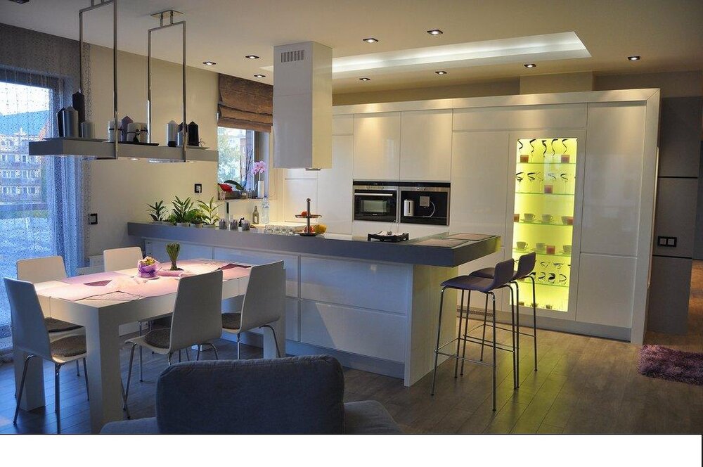

- po 4 :) plyte zrobilabym na wyspie, przy ktorej mozna umiescic np 3 szafki z plyta, a z drugiej strony w wyniku poszerzenia blatu wygospodarowac miejsce na 3 wyzsze krzesla
Nam powiedzieli ze nasza kuchnia jest za mala na wyspe. A woda jest na prostej scianie i w wykuszu tez bo do zmywarki. I na tej scianie tez jest komin wentylacyjny.
Wg rysynku wyliczylam, ze kuchnie masz dluga na niemal 4,8 m
zatem wyspe mozna ustawic prostopadle do zabudowy po prawej stronie, a tym samym do ciagu szafek ze zlewem po lewej stronie
wydaje mi sie, ze nawet taka wsypa 160x90 by sie zmiescila
okap moze byc w formie pochlaniacza z odpowiednim filtrem, podlaczany jedynie do pradu
wyciag w kominie wystarczy zakryc kratka, lub na suficie pociagnac zabudowane rury
szerokosc kuchni to ponad 2,4 m
od strony wykusza wyspa bylaby bez szafek, wiec przejscie moze byc wezsze
ale proponuje jak zawsze ustawic kartony lub styropian by zwizualizowac sobie cala dostepna przestrzen
Wersja druga - zabudowa i ciag szafek tylko ze zlewem, jak w wersji pierwszej, ale mozna zrobic polwysep na scianie zaraz za wykuszem
podobmie, jak w Twojej wersji umieszczono blat
ja jednak tam przenioslabym plyte, by nie robic dziwnych zlaman w kuchni
od strony zabudowy stalyby np 3 krzesla
