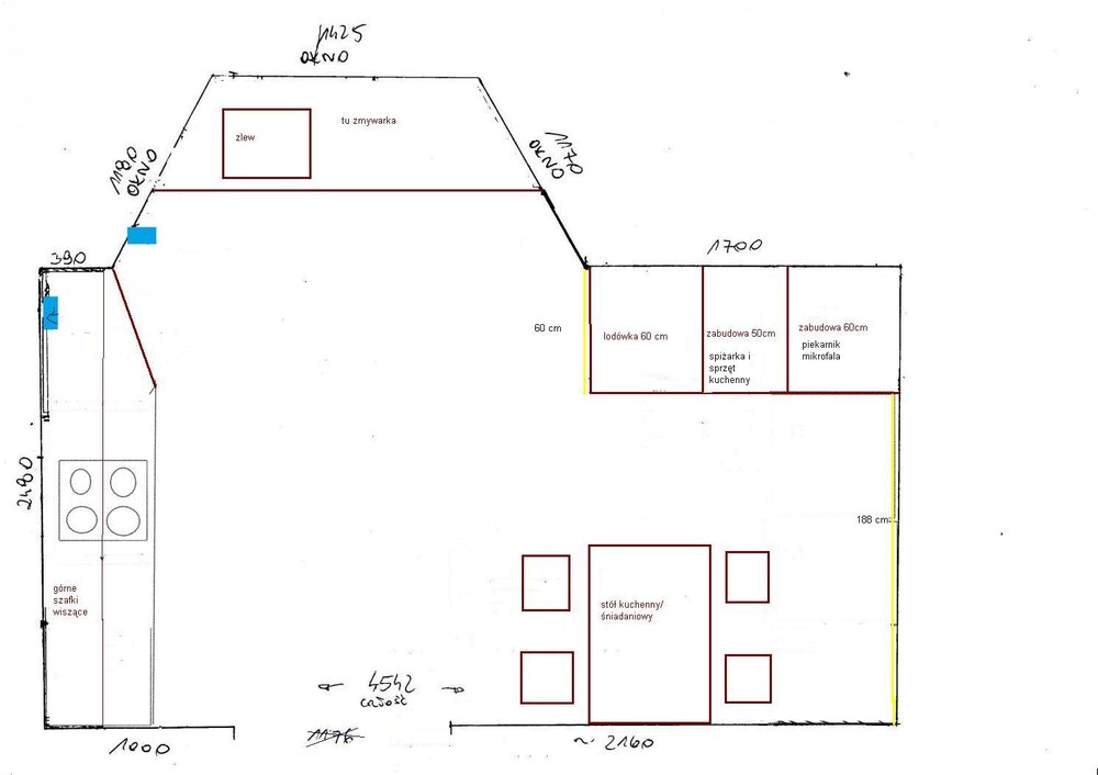

to byla tylko propozycja, nie znam rozmieszczenia przylaczy ;) w takim razie twoj pomysl jest wersja ostateczna? a moze chociaz przeniesc lodowke na sciane na przeciwko drzwi? mialabys wowczas wiecej blatu kolo kuchenki?
jeśli chodzi o układ to wersja jest ostateczna :) interesują mnie tylko podpowiedzi na temat detali, koloru blatu, koloru osprzętu, cokołu, lakobelu itd :)
A gdyby jeszcze przesunąć drzwi, to można we wnęce zmieścić witryny z porcelaną stołową, lub zrobić szafki-spiżarki.Co do kolorystyki, to przy w miarę ciemnych meblach i czarnych blacie oraz sprzęcie, podłogę zrobiłabym jasną, podobnie jak ściany. Czyli tak, jak planuszesz.
takie zmiany nie wchodzą wogóle w grę... ściany nośne itd...
moniss, w moim drugim wątku, który założyłam, ponieważ z niewiadomych przyczyn tutaj się nic nie chciało dodać odpisałaś mi, i zaproponowałaś takie rozwiązanie http://forum.muratordom.pl/attachment.php?attachmentid=219292&d=1382102119 i chyba najbardziej jestem skłonna polubić ten pomysł :yes: Komin jest dokładnie za kuchnią tym rozkłądzie. Na tej ścianie obok drzwi mam przyłącza do wody, do gazu i komin [nie wiem czy specjalnie dedykowany do okapu, nie znam się na tym, a dom był budowany około 20 lat temu, a w tym pomieszczeniu dotej pory nie było nic :)] i wydaje mi się że jeżeli płytę by się zrobiło na tej ścianie prostopadłej do okna, to byłby jednak problem z okapem, natomiast przenieśc przyłącza wody pewnie jest mniejszym problemem.
Elfir Właśnie ze względu na te przyłącza które tam już istnieją ścisnęłam tak zlew i płytę. :) jakoś nie jestem sobie w stanie wyobrazić zlewu obok okna, Nie wiem dlaczego jakoś do mnie to nie trafia :p
annNS2 Dziękuję za 3cią wizualizację, szaleństwo, wszystko się zmieściło i jeszcze witrynka doszła :p
Pomyślałam jeszcze żeby zamiast lodówki obudowanej + zamrażalnik [będą to już dośc duże koszty] obudować lodówkę side by side w tym miejscu co pierwotnie planowałam. Wyobrażam sobie to mniej wiecej tak : http://www.homebook.pl/inspiracje/kuchnia/29375_lodowka-side-by-side-w-zabudowie-kuchnia-styl-nowoczesny . Mniej więcej, bo wiadomo że u mnie to nie jest we wnęce. dwa takie słupki [sądze że fajnym pomysłem są słupki wysokie cargo] mogłyby pełnić rolę takiej mini spiżarni.
No niby wiem że daleko, odsunięta od blatów, ale jendak stół to też blat , na którym można ustawić coś co się wyjmie z lodówki :) Na tej kominowej ścianie są też przyłącza od wody, ale dośc blisko narożnika,
zrobiłam taką małą wizualizację. Okap umieściłam w tym miejscu, bo dokładnie 110 cm od brzegu jest otwór w kominie, dlatego wydaje mi się, że jezeli na kominowej ścianie nie będzie szafek, to okap musi być dokładnie w miejscu tego otworu? Czy może się mylę?
Mam inne zdanie. Na razie mieszkajac u rodzicow pracujemy w podobnym ukladzie i jest dobrze. Na zywo wyglada to tez inaczej- bo nie jest to duza kuchnia-lodowka jest pokazana np. Bo moze bedzie w drugim koncu zabudowy. Ten stol to tez nie ostatecznosc-fajnie jakby gdzies w kuchni bylo miejsce na posilek ale jak sie nie da to zrobimy w salonie. No to dus ratuj. Masz inny pomysl?
agatomek5, czy naprawdę potrzebujecie aż tyle szafek w wysokiej zabudowie? Gdyby dało się zmniejszyć ich ilość można do Waszej kuchni wstawić stół kuchenny zamiast jego niewygodnej namiastki.
Jeśli dałoby się podciagnąć nieco dalej jedno ujęcie wody i kanalizację, to byłoby także wygoniej ze zlewem i zmywarką (podpięcie zlewu i zmywarki poprzez trójnik, a odpływ ze zmywarki do syfonu zlewu - taki z dodatkowym odgałęzieniem)A do tego można mieć oko na to co dzieje się na zewnątrz.
Przeniosłam lodówkę aby była bardziej pod ręką. W tym samym rzędzie okrojonej wysokiej zabudowy, umiejscowiłam też piekarnik i mikrofalówkę, dzięki czemu będzie więcej blatu roboczego przy kuchence (np. do panierowania przed smażeniem oraz wykańczania potraw po ich przyrządzeniu).

Zabudowa pod sufit bo nie ma spizarki a zlew wstepnie planuje przesunac do okna w wykuszu. Poza tym w aranzacji DUSI i w mojej droga od zlewu do lodowki jest prawie ta sama
Najbardziej pdoba mi się pomysł Dusi ze stolikiem w wykuszu. Lecz jeśli nie możecie całkiem zmnienić umiejscowienia instalacji, to trudno.... :(
Skoro i tak będą instalacje lekko przesuwane, to przesuń całkiem pod środkowe okno.
Jeśli potrzebujesz więcej miejsca do przechowywania wiktuałów, to wrzuciłam słupek z piekarnikiem pomownie na starą lokalizację.
A jeśli chodzi o szafki-spiżarki, to najwygodniej jest korzystać z szuflad (ja mam zwykłe szafki i cieżko coś tam znaleźć, bo trzeba powyjmować wszystko co stoi z przodu, aby siegnąć do produktów z tyłu).

skoro taki niefajny widok, to tym bardziej - po co robić tam główny blat roboczy, przy którym będziesz spędzać większość czasu w ciągu dnia?
ale żeby nie odwracać kota ogonem - ja cię nawracać do mojej propozycji nie będę, bo to twoja kuchnia i twoje decyzje, i to ty będziesz się borykać z tymi problemami, które ci tu wytykamy przez kolejnych kilka-kilkanaście-kilkadziesiąt lat.
wskazuje dość istotne mankamenty - przede wszystkim absolutnie niefunkcjonalne dziwne narożniki i brak ergonomii na liniach płyta-zlew-lodówka (albo jedno na drugim, albo bieg z przeszkodami). inne są mniej istotne, ale te - moim zdaniem kluczowe. prawdą jest, że na forum zajrzałaś za późno - trzeba było rozważać jak się zmieni układ funkcjonalny pomieszczenia wtedy, gdy przesuwaliście ściany. teraz przebudowy są utrudnione i kosztowne. niemniej jednak - ja bym je rozważyła i przekalkulowała. z przyczyn, o których napisałam powyżej i w poprzednich postach.
choć jeśli mam być szczera - odnoszę wrażenie, że decyzje są już przez ciebie podjęte i trochę poszukujesz "klepnięcia" twojego zamysłu. przykro mi - nie dostrzegam w nim żadnego +.
Nie szukam zaklepania to raz , a dwa- nie przesuwamy scian tylko robimy kuchnie w nowowybudowanym domu. W czasie gdy byly przylacza robione- bylam w szpitalu a maz sugerowal sie projektem zrobionym dla wersji ze spizarka. Wrzucilam wizualizacje aby poznac opinie i polaczyc ewentualne pomysly . Wiadomo ze wykonczeniowka zzera wiec troche mamy ograniczenia finansowei czasowe aby calkiem przerabiac przylacza- musimy jakos wybrnac :-) ale dzieki
