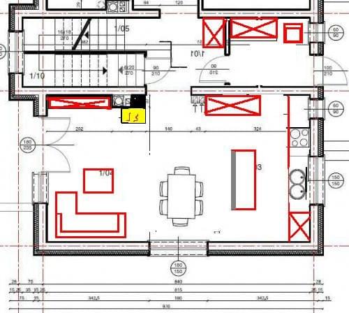

Groszeczek,szerokość twojej kuchni jest wystarczająca na wyspę bez likwidacji wc.Niedawno Adriado wrzuciła zdjęcia swojego salonu i kuchni z wyspą,układ ma bardzo podobny do twojego,szerokość ta sama 335cm,zerknij http://forum.muratordom.pl/showthread.php?126220-poka%C5%BCcie-swoje-salony/page152
Szkoda likwidować wc a tym bardziej przejście do kuchni.Patrząc na projekt wolałabym powiększyć wiatrołap,lub z wc zrobić schowek/spiżarkę.
Bez powiększania kuchni wejdzie ci wyspa 150cm lub można ja odwrócić tak jak właśnie u Adriado

przyłącze wody jak i odpływ do kanalizacji jest w miejscu gdzie na moim rzucie jest słupek z piekarnikiem, Obecnie zamontowany mamy tuż przy lodówce zlewozmywak dwukomorowy. Aby przeciągnąć w róg wodę i odpływ trzeba by kuć ściany. W sumie opcja jest do rozważenia :yes: przyłącze gazowe jest po środku dłuższej ściany.
to ja proponuje zeby przerzucic wode - zreszta nie widze innego rozwiazania :) sciana ma 330, po wstawieniu zabudowy z piekarnikiem i lodowki zostanie jakies 210 (a nawet mniej bo wolnostojaca lodowka musi miec luz po bokach), kuchenka musialaby byc zaraz obok zlewu skoro chcesz pociagnac zabudowe pod oknem ;)

Groszeczek, nie podoba mi się ten układ sprzętów. Pomimo tego, że kuchnia została powiększona kosztem wc, to stała się mniej funkcjonalna.
Pomyślę póżniej nad innym rozstawem mebli, ale na razie wrzucam fragment projektu Karmel 2 z wymiarami. Może ktoś wpadnie na jakiś pomysł.

Napisz dokładnie, co koniecznie musisz mieć w kuchni. Na pewno kredens/witrynę na porcelanę stołową w widocznym miejscu i blisko stołu.
Chcesz też mieć wyspę. Czy półwysep też wchodzi w grę (bo raczej to bym widziałą w tej kuchni)?
Do czego ma służyć wyspa? Co na niej będziecie robić/w niej trzymać? Czy ta dwupalnikowa kuchenka, która tam jest obecnie ma jakieś konkretne zastosowanie, czy po prostu wrzucona została, aby wyspa nei była pusta?
Określ wielkość lodówki jaką potrzebujesz. A może wolisz mieć dodatkową zamrażarkę?
Geeralnie, jeśli chodzi o układ mebli, ilośc i wielkośc sprzętów, to nie sugeruj się modą czy pieknymi kuchniami z katalogów. Raczej pomyśl co jest wam naprawdę potrzebne, jak dużo czasu spędzacie w kuchni, co tam robicie (bardziej kanapki czy pierogi i inne wałkowane ciasta) itp...
Kuchnia ma być szyta na miarę konkretnej rodziny, na Waszą miarę.
moniss dziękuję za takiego konkretnego posta i zainteresowanie :-) I za wklejenie rzutów, przepraszam, że o tym zapomniałam.
Otóż tak, my mamy wersję lustrzaną, ale to nie szkodzi w wizualizacji ;-)
Przejście z przedpokoju do kuchni już jest zamurowane.
Planujemy też powiększyć przedsionek tak do 1,90 długości (odległość od drzwi do drzwi), żeby drzwi się spokojnie otwierały a nie wpadału na siebie , a w przedpokoju jeszcze zmieściła się szafa.
Co do wc, to jest łazienka na dole więc z niej zrezygnowaliśmy a spiżarenkę mamy pod schodami, w kotłowni będzie masa miejsca, więc z tego schowka w kuchni zrezygnowalismy, zeby powiększyć kuchnię.
Planowaliśmy otwartą kuchnię na salon tak jak właśnu u Arido. Ale zmieniliśmy zdanie i teraz planujemy nieco oddzielić kuchnię od salonu ścianką.
Głownie chodzi o wyciszenie.
- do do wyspy - tak, może być też półwysep, ale mąż woli wyspę, więc bardziej do tego rozwiązania się skłaniamy. Półwysep też by trzeba było obchodzić, a w koło wyspy można przejść (ale to czy będzie funkcjonalne zależy od ustytułowania sprzętów). Z drugiej strony mam małe jeszcze dzieci (3 latka i 4,5 roku) i już widzę jak mi się gonią wkoło wyspy tak jak teraz wiecznie wkoło stołu w kuchni. Także, jeśli masz jakiś świetny pomysł na półwysep - chętnie rozważę :-)
- co do plyty na wyspie - myślę, że będzie używana. Nie jest tam tylko dla wypełnienia. Często gotujemy razem, albo ja robię np. jakieś zaprawy czy ciasto a mąż w wtym czasie buszuje po lodówce, albo robi kanapki dla dzieci. Planujemy sporo gotować, używamy dużo blatów (ile bym nie miała - wszystko wykorzystam ;-) ). Teraz nawet laptopa trzymam na blacie kuchannym..., Mam też blat pod oknem zamiast parapetu, ale służy jako parapet właściwie, bo są tam kwiatki. Poza tym trzeba wszystko odsuwać jak chce otworzyć okno (np. krzyknąć na męża przed domem ;-) ) ale teraz mamy mieszkanko na 2 piętrze, a potem moge po prostu otworzyć drzwi, więc też jest różnica. Bo przez te doświadczenia nie zaplanowałam w mojej wizualizacj blatu pod oknem właśnie.
- co bym chciała mieć w kuchni:
- kredens blisko stołu na szkliwo (taki retro-rustykalny ;-) )
- lodówkę z dużą zamrażarką - skłaniamy się do podwójnej , w 1 drzwiach lodówka, w drugich dużych pionowych same szuflady z zamrażarką (chyba ok metra szerokości).
- kuchenkę gazową 4-palnikową
- płytę indukcyjną na 2 stanowiska w wyspie
- wyspa ma służyć jako dodatkowy blat roboczy, rozważamy dostawienie krzeseł barowych, aby niektóre prace wykonywać na siedząco (np. obieranie papryki na zaprawę czy truskawek itp.)
- pod wyspą byłoby dodatkowe miejsce na szafki do przechowywania rzeczy, które rzadziej się używa lub jakieś otwarte półki na książki kucharskie czy koszyczki wiklinowe.
- płyta będzie "dorywczo" używana (główne gotowanie raczej na gazie? ale to moje dotychczasowe przyzwyczajanie, z płyty nigdy nie korzystałam, gaz i tak będzie, to chyba taniej też na nim gotować?) i nie planujemy okapu nad nią.
-chciałabym też piekarnik nie pod płytą tylko wyżej, żeby się nie schylać (rozważamy też mikrofalę w zabudowie, ale nie jestem przekonana czy mi potrzebna, teraz nie mam, więc nie używam), ale moze też być pod płytą gazową, czyli tradycyjnie.
- to chyba tyle.
Tak więc jeśli damy ściankę, zeby wygłuszyć kuchnię a chcemy wyspę to kuchnia musi być dość duża (ok. 4 x 3 m nam wychodzi, bo ściankę między kuchnią a salonem planujemy zrobić równo z przejściem do salonu (będą tam jeszcze drewniane słupy coś a la framuga, ale bez drzwi)

moniss sufit podwieszany u mnie odpada, bo będą legary, które chcemy odsłonięte (styl rustykalny), a pomieszczenie nie może być za niskie, żeby nie było przytłaczające, a poza tym muszą się jeszcze zmieścić karnisze (okno na wprost drzwi do salonu wyjdzie prostopadle do legarów). Można by było wzdłóż ściany kanał poprowadzić i ewentualnei ukryć w jedyn z legarów, ale i tak jakoś mi piec pasuje na tej ścianie co zaznczyłam...
Chciałabym zjeść ciasto i mieć ciastko, czyli mieć kuchnię otwartą z wyspą, ale żby hałasy się nie dawały we znaki.
Kombinowałam od wczoraj z układem kuchni i skłaniam się do przesiesienia kredensu do salonu i zmniejszenia nieco kuchni, ale z drzwiami rozsuwanymi:
http://images63.fotosik.pl/320/a5607ef67ff22db1med.jpg
lodówka tam gdzie jest "L", a tam gdzie "P" to byłby piekarnik w zabudowie. pomiędzy lodówką a pikarnikiem (wyjdą 2 wysokie słupki po bokach) można by było dać wiszące szafki.
Też zależy mi, żeby zlew i kuchenka była w 1 linii (mycie jarzyn czy mięsa i wrzucanie do garów - żeby nie chlapać po podłodze i żeby było wygodnie np. odcedzać ziemniaki ;-) ).
Pomysł fajny miałaś z przejściem z przedsionka do kuchni, ale mamy w tym miejscu już zaplanowaną tablicę rozdzielczą czy jak się to nazywa i są już peszle przygotowane. Poza tym 3 drzwi w tak małym pomieszczeniu w przedsionku, gdzie drzwi wejściow otwierane będą do środka na pewno nie będą funkcjonalne.
Nie planuję też szafy w przedsionku (jedynie w przedpokoju jakąś 2- drzwiową. W przedsionku będzie wieszak dla gości + jakieś siedzisko (ze schowkiem). To plany, a życie pewnie zweryfikuje i może mi się jeszzcze zmieni koncepcja ze 3 razy.
Co myślicie o takim układzie kuchni?
Mi przypomina tak jak teraz mam (układ zlewu, kuchenki i lodówki - z tą różnicą, że teraz zamiast wyspy mam stół, a pod oknem - w tym samym miejscu, gzie na planie to większe 150 x 150 cm mam ladę i służy właściwie jako paraper).
Aha, nie chcę też zlewu pod oknem, bo wbrew temu co tu czytałam, wydaje mi się, że się będzie chlapać na okno... W moim projekcie zlew niby jest pod oknem, ale to okienko jest wyżej.
