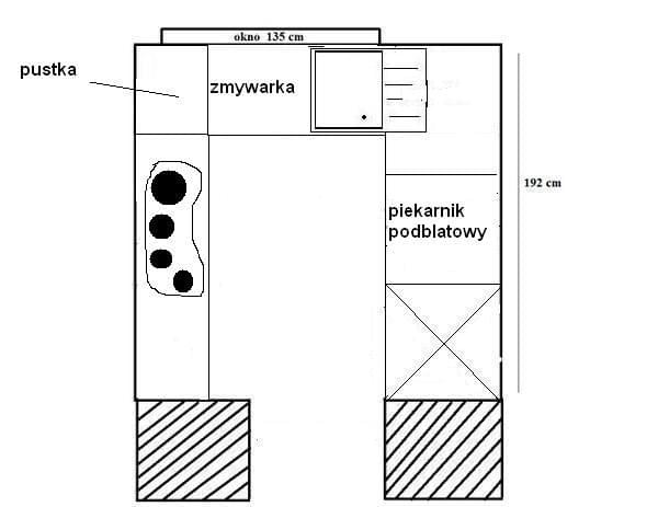

WItam, forumowiczów.
Nie wiem czy dobrze umieszczam post :)
Jesteśmy w trakcie remontu maleńkiego mieszkania. Kuchnia można powiedzieć że jest mikroskopijna :)
Chciałabym w niej zmieścić pralkę, indukcje, zmywarkę 45 cm zlew 1.5 komorowy.
Plan mam taki zeby zabudować kuchnie ze wszystkich stron. Całe mieszkanie też jest małe wiec chciałabym mieć jak najwiecej półek i schowków zeby pomieścić nasza 3 osobową rodzinkę :)
Proszę o pomoc :)
Poniżej zamieszczam pogladowy szkic kuchni .
i41.tinypic.com/2rz2s13.jpg
Probowałam skorzystać z wizuzalizacji Ikea ale się do tego nie nadaję :)
Odnośnik do komentarza
https://forum.murator.pl/topic/127930-projekt-kuchni-wizualizacje/page/428/#findComment-6238195
Udostępnij na innych stronach
ciężko będzie wszystko pomieścić:)
Może tak-od prawej lodówka (tutaj rozważyłabym taką pod blatem),potem płyta,zwywarka pod oknem,a od lewej zrobić węższe szafki na 45cm,schować pralkę i umieścić zlew)

nie wiem gdzie ja mam głowę, :)
wpisałam pralkę bo oczywiście mam z nią problem ale będzie ona w szafie w przedpokoju prawdopodobnie bo łazienka też mikroskopijna :)
w sumie to myślalam o takim ustawieniu tylko indukcje chciałam dać na wprost lodówki ale faktycznie mój zamysł architekta jest zerowy bo oczywiście ten blat po lewej stronie dobrze by było ujednolicić a tak to by wystawały obydwa sprzety na wejściu.
ale twoje też ciekawe ustawienie, tylko czy płyta koło lodówki to dobry pomysł?

Dalej sobie mysle o tym ustawieniu i chyba nawet lepiej wyglądały by na górze zabudowane szafki po jednej stronie w ciągu a chyba chciała bym takie podwójne.
Tylko zastanawiam się jak była by otwierana szafka na rogu, Musiała by mieć drzwiczki pod indukcją i taki system wysuwanych półek metalowych?

Kuchnia jest za wąska na zabudowę "U" bo zostaje 88cm przejścia,to za mało,dlatego nie da się inaczej umieścić płyty jak koło lodówki.Można wybrać taką na 2 pola wtedy masz więcej blatu.Po lewej proponuję zabudowę 40cm.
http://img18.imageshack.us/img18/508/zr9v.jpg
Można umieścić płytę po przeciwnej stronie niż lodówka. Są płyty o głębokości np 28 cm http://www.agito.pl/plyta-elektryczna-teka-tr-941-hz-3074-830884.html
albo na 2 pola zamontować wzdłuż.

Na wąskich szafkach spokojnie zamontujesz płytę w kształcie nerki.
Okap może być tuba, może być ścienny:

Dzięki za odzew :)
Faktycznie taka kuchenka elekr była by fajnym rozwiązaniem ale niestety to mieszkanie w bloku. za duża moc tej kuchenki.
Teraz nie pamietam ale kuchenka chyba z amica może być do naszej mocy.
A czy nie ma przeciwwskazań do płyty obok lodówki?
Jeśli chodzi o piekarnik to nie będzie go , kupujemy samą płytę indukcyjną.

kuchnia bez piekarnika??? nie mialabym co jesc bo polowe dan w piekarniku robie ;) juz nie mowiac o innych slodkich pysznosciach :) to juz bym wolala mniejsza lodowke ;)

Mamy moc 4 kw a Teka miała coś 6,4 kw.
Ja nie piekę , nie nadaję się do tego :) w razie w mam niezawodny piekarnik "szczekociński" teściowej nigdy w kuchence gazowej nie wyszła taka karpatka jak w tym piekarniku. :)

uwiez mi...jeszcze nie pieczesz ;) ale przy dzieciach sie nauczysz :) 5lat temu tez nie piekłam ;) teraz nie wyobrazam sobie zycia bez pieczonego lososia, kurczaka, zapiekanek makaronowych czy ziemniakow ;) no ale to twoja kuchnia ;) :)
