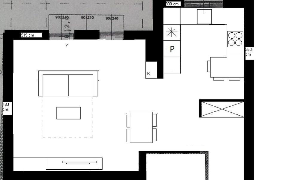

Doradźcie proszę, jak zaprojektowac kuchnię.
Dom jest na razie tylko na papierku, więc wszystko jest możliwe Moja kuchnia ma byc połączona z jadalnią, w salonie nie ma stołu, chciałabym wyodrębnic częsc jadalnianą i częsc kuchenną. Moja wstępna wersja jest taka jak na załączonych obrazkach, zlew-kuchenka - nie wiem gdzie umiejscowic. Czy barek jest faktycznie taki bleeee..? Bo chyba by mi tu pasował, a może wyspa lub półwysep?
Nie mówię że jest bee, choć osobiście nie podobają mi się szczególnie te wciśnięte na siłę. Ale ja ze zwolenników kuchni zamkniętych. Za to wyspy i półwyspy jak najbardziej szczególnie jak domownicy bardzo lubią gotować. Osobiście wolę jak na wyspie jest tylko blat ale w tym układzie dobrze by pasowała mi płyta a nad nią jakiś ciekawy okap. Dała bym też wysoką zabudowę do końca ściany bo jakoś tak wszystko osobno i samotnie stoi.
Wypada dokładnie 1 m odległosci od wysokiej zabudowy,
Na wyspie wolałabym nie dawac płyty, bo mi okap jakoś tak nie pasuje na środku kuchni...
Co do wysokiej samotnej zabudowy - boję się że przeładuję to pomieszczenie wysokimi szafami i zrobi sie jak garderoba, no i nie bardzo wiem, jak miałabym zagospodarowac róg
Szafki dolne dałabym wyłącznie w sytuacji, gdyby menolce było za malo blatów roboczych.
Nie, blatów będzie tyle, ile mi potrzeba - teraz mam tylko 80 cm blatu, więc w nowej kuchni chyba oszaleję ze szczęścia :D
A czy od lewej kuchenka a bliżej prawej zlew może byc? Czy powinna byc inna kolejnosc?
Witam, chciałbym się poradzić odnośnie projektu mojej kuchni, a konkretniej o okolice w której znajduje się okap.
-czy w okolicach okapu nie jest za "pusto"?
-czym zabudować ścianę nad blatami? wiem że są szyby ozdobne,ale jeśli tak do do jakiej wysokości? a może płytki pod sam sufit?
Moja druga wersja jest ze spiżarką. Nie chciałabyś spiżarki?
A kuchnię od jadalni mozna oddzielić:
http://www.lazienkowy.pl/obrazki2/111012kuchnia%20_%20salon2.jpg :)
moniss dziękuje za odp, wolałabym jednak bez barku.
Może jeszcze taka opcja, górne szafki dałabym na ścianę z kuchenką, a przy wysokiej zabudowie nie dawałabym już szafek wiszących. Nie wiem tylko czy będę miała wystarczające przejście do kuchni.
Co o tym myślicie ?
