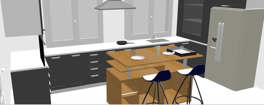

Alicyja dzięki za wizualizacje. Zdecydowanie skłaniam się do 3 wersji bez lacobelu i bez kołnierza na ścianie z oknem. Mam nadzieję, że farba da radę szczególnie że zlew do mycia naczyń będzie wykorzystywany okazjonalnie więc nie powinno się chyba tak bardzo brudzić. A jeśli to nie zda egzaminu to wtedy się zastanowię co dalej. Mam jeszcze pytanko odnośnie połączenia blatu ze ścianą malowaną farbą, co tam najlepiej dać: silikon, jakieś listwy....?

moniss te dodatkowe blaty pod sprzetem agd to strzal w 10. dziekuje za pomysl!!:hug:
jaka powinna miec wysokosc wyspa z kuchenka taka jak reszta szafek/? czy wyzsza a moze nizsza widzialam wlasnie gdzies ze plyta powinna byc nizej niz zlewozmywak i szafki dolne.

Znajoma ma układ G szafek i płytę na 85cm, zlew i blat roboczy na 90 cm, a barek jeszcze wyżej. Podobno tak jest wygodnie. Ja mam zamiar mieć wszystko na jednej wysokości ok. 90cm, żeby niepotrzebnie nie szatkować blatu.
A na jakiej wysokości masz teraz blat? Obecnie standardem jest ok.90cm wysokości szafek z blatem ale jeśli Twój albo Twojego męża wzrost jest niestandardowy ;) to zróbcie jak Wam wygodnie. Przyjęło się, że blat roboczy powinien być 15cm poniżej łokcia. Robienie blatu z płytą niżej miałoby sens gdybyście gotowali zawodowo, po minimum 8 godzin dziennie. Normalnie to może kilka razy dziennie się korzysta z kuchenki, garnki nie są jakieś specjalnie wysokie więc przykładowo mieszanie zupy nie będzie problemem.

jo--anna, obie opcje są dobre, ale bardziej podoba mi się ze zlewem w narożniku, gdyż przy lodówce jest kawałek blatu na wyjmowane produkty. W tej wersji dobrze też by było dać jakąś szafeczkę przy kuchence (będzie wolnostojąca czy płyta + piekarnik do zabudowy?).

Kejt, zwężone okna też mogą dobrze wyglądać:
Jaka ma być szerokość ściany pomiędzy oknami?
Z barku na środku kuchni bym zrezygnowała - stół jest wygodniejszy.

moniss, no właśnie nie znam dokładnych wymiarów. Rzeczywiście zwężone okna mogą być ok. Jak w takim układzie zaproponowałabyś ustawić magiczny trójkąt i inne szafki? Myślałam o wysokiej zabudowie do sufitu na jednej ścianie albo obu bocznych ścianach. Lodówka ma być niestety duża sbs ze względów praktycznych, chociaż nie przepadam za tymi grzmotami.

Doriko :) Rzeczywiście, wydawało mi się, że mam sporą kuchnię, ale jakaś nieustawna.
moniss, dzięki za wizki, nie wydaje Ci się, że będzie mało szafek? Nie wiem co tu można jeszcze wymyślić... Płyta z brzegu to tak nie za bardzo, wolę w tym ciągu raczej. Planowałam w zasadzie dać na długiej ścianie same dolne szafki a po bokach po dwa słupki. Z jednej strony byłaby lodówka, a z drugiej piekarnik i ekspres w zabudowie.
