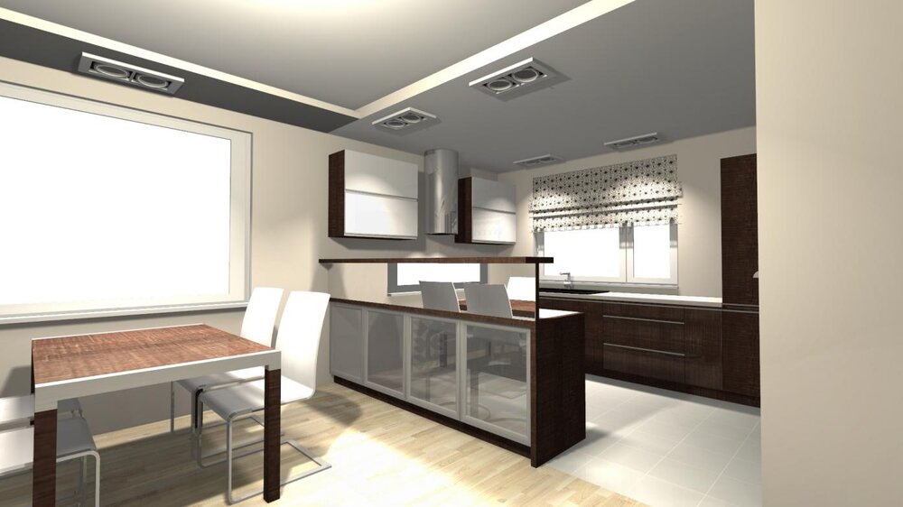

Witam,
dlaczego ja trafiłam tutaj tak późno? bardo dziękuje za konkretne uwagi. I tak:
- fronty szklane zaproponowane przez stolarza nie bardzo mi leżą. Jakoś nie pasują mi do całości. I tu rodzi się problem bo nie wiem co tam zrobic? całość dać w płycie? to chyba zbyt ciężkie?
-zlew jest bardziej po lewej, ponieważ tak wypadają szafki i względem okna jest wygodniej. Mam okno dokładnie takie jak na wizualizacji 2/3 i 1/3. W obecnym układzie otworze swobodnie mniejsze okno, jeżeli przesunę zlew w prawo to może być problem. Ogólnie okno jest na wys 95 cm- ale macie rację, musze to jeszcze przemyśleć
-barek "jak parawan" - zgadza sie DUŚ. Ja chciałam mieć kuchnie zamkniętą a mąż otwartą i to jest kompromis, który nie do końca mi sie podoba. Barek sam w sobie nie bardzo może pełnić swoją funkcje ponieważ obok stoi stół i boje się, że hokery mogłyby przeszkadzać przy siadaniu do stołu. Miejsce siedzące w kuchni chciałam mieć bo moje dzieciaki są nauczone jeść rano szybkie śniadanie. Pozostawione talerze na stole a pozostawione w kuchni za "parawanem" to dla mnie różnica na pierwszy rzut oka po wejściu. (uczę, uczę i nie mogę nauczyć ! :bash:) i często gotując siadamy z mężem na stołkach i rozmawiamy przy okazji krojąc- nie che przenosic tego do salonu.
-ostatnia wizka to tylko przykład innego barku, nie wiem który lepszy
-słupek z piekarnikiem to ostatni pomysł, trochę wymuszony brakiem szuflad w okolicy płyty ale mam obawy, ze w tym miejscu nie będzie praktyczny, Stolarz zaproponował, że zrobi drzwi pasujące do kuchni lub szklane..?
-kolor jeszcze nie ustalony i tu prośba o pomoc jak zgrać kolorystykę kuchni z salonem. W salonie będą meble (z obecnego mieszkania) w kolorze wenge, kanapa czekoladowa,krzesła wenge z obiciem jasnym/kremowym,okna są orzechowe, podłogę planuje jasną a drzwi wew coś pod kolor okien.... co myślicie?
Na koniec moje inspiracje kolorystyczne... czy dobrze kombinuje??
Zlew przesunięty trochę w prawo nie powinien przeszkadzać, to bateria może kolidować chyba że się mylę? Jeśli nie to swobodnie można przesunąć nawet tak by bateria była na przeciw framugi na połączeniu (he nie wiem jak to nazwać) i wtedy będzie można oba okna otwierać tylko trzeba by to sprawdzić bo to zależy też od odległości baterii od okna i samej jego konstrukcji.
Wywaliłabym barek w takim razie i zastąpiła go po prostu szafkami (taki barek bez miejsca na stołki :p)
http://www.ikeafans.com/galleries/images/56327/1_LidingoKitch3.JPG
Duś- przepraszam za głupie pytanie ale co to jest "blenda" ?
Ja nie Duś ale blenda to taka zaślepka, stosuje się je gdy zostanie kilka centymetrów których nie ma jak zagospodarować i właśnie w miejscach gdzie wstawienie szafki czy zuflady przy samej ścianie mogło by powodować problemy z ich otwieraniem. Daje to kompletną zabudowę bez szpar. Można też użyć tak jak zaproponowała Duś by szafki dochodziły do samej ściany ale nie kolidowały z ozdobą okienną.
Mam Nadzieję że nie zamieszałam i da się to zrozumieć :p

Witam poswiatecznie,
wracam z malymi rozsterkami. Po namysle lewa strona bedzie zabudowana az do okna tworzac jedna plaszczyzne. Z barku zrezygnowalam. Bedzie polwysep. Nad szafkami wiszacymi przy oknie ciagle mysle. Kto chetny niech sie wypowie:)
Przyszlo mi do glowy cos jeszcze aby zrobic kuchnie bardziej ''pojemna''. Alicyja zaproponowala polwysep dlugosci okolo 190cm i szerokosci 100cm. Zeby nie robic od strony salonu szafeczek pchelek mysle, zeby poszerzyc wyspe o 10 cm. Szafki beda mialy glebokosc 60cm od wew i 50 od zew. A zeby nie zabierac tych 10 cm i zeby polwysep nie wystawal na salon to bym przysunela go w str okna. tam bylo zaplanowane 120 cm miedzy szafkami, to 10cm mniej chyba nie zrobi znacznej roznicy.. Chcialam nawet isc za ciosem i zrobic 120cm ten polwysep ale nie wiem czy nie bedzie zbyt toporny.
Przy poszerzaniu pojawil sie tez temat umieszczenia plyty. myslalam zeby zlew i plyta byly na scianie z oknem, a polwysep pusty. ale w momencie kiedy go poszerzylam nie wiem czy nie bedzie wygladal dziwnie taki pusty. czy nie lepiej zrobic plyte na polwyspie i zlew na prrzeciwko po prawej stronie. a przy oknie pusty blat?
Zaczynam sie powtarzac ale...dziekuje bardzo za pomoc. widze juz zarys bardzo konkretny i strasznie sie ciesze:)

kamilaa
Odstęp 120cm między szafkami bym zostawiła 10cm w drugą stronę też wiele nie zmieni a 120cm odstępu pomiędzy blatami podobno jest optymalne. Na takim dużym półwyspie rzeczywiście kuchenka będzie dobrze wyglądała. Co do zlewu to się pogubiłam i nie mam pojęcia gdzie chcesz go wstawić bo z twojego opisu wyszło mi że masz szafki na wszystkich trzech ścianach plus półwysep chyba coś mi się namieszało bo przecież nie chciałaś narożnych szafek. Wrzuć może wizualkę tego ostatniego pomysłu.
Szafek wiszących na ścianie z oknem bym nie dawała.

kamilaa
Doriko moze ruskim targiem...po piec centymetrow na strone;)
Nie mam wizualizacji ostatniego projektu
Z kazdej wizualizacji wykluwal sie jakis pomysl. ale te powyzej sa chyba najbardziej zblizone.
szafki po lewej stronie sa pociagniete do okna. czesc z nich jest glebokosci 30 cm.
polwysep 190x110cm z plyta.
zlew na blacie z oknem. poczatkowo mial byc przy samym oknie ale chyba lepiej bedzie wygladal po prawej stroni.
a szafki wiszace wlasnie zostaly wrzucone pod glosowanie. aktualnie nie ma rostrzygniecia. jest 2:2

Dzięki za odpowiedź :)
Przydadzą nie przydadzą można pomalować farbą zmywalną a zmywać naczynia będę sporadycznie, chodzi mi głównie o estetykę. Która wersja będzie lepiej wyglądać?
kamilaa
A to już rozumiem. Myślałam że chcesz przesunąć zlew na ścianę z prawej strony (gdzie nie ma blatu przecież) a nie na prawą stronę blatu pod oknem.
Myślę że dobrze to będzie wyglądało a nie będzie problemu z otwieraniem okna i z wyborem baterii.
